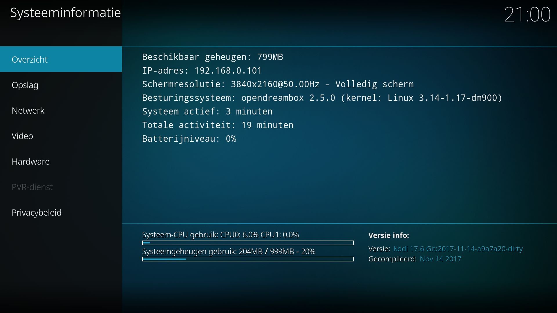

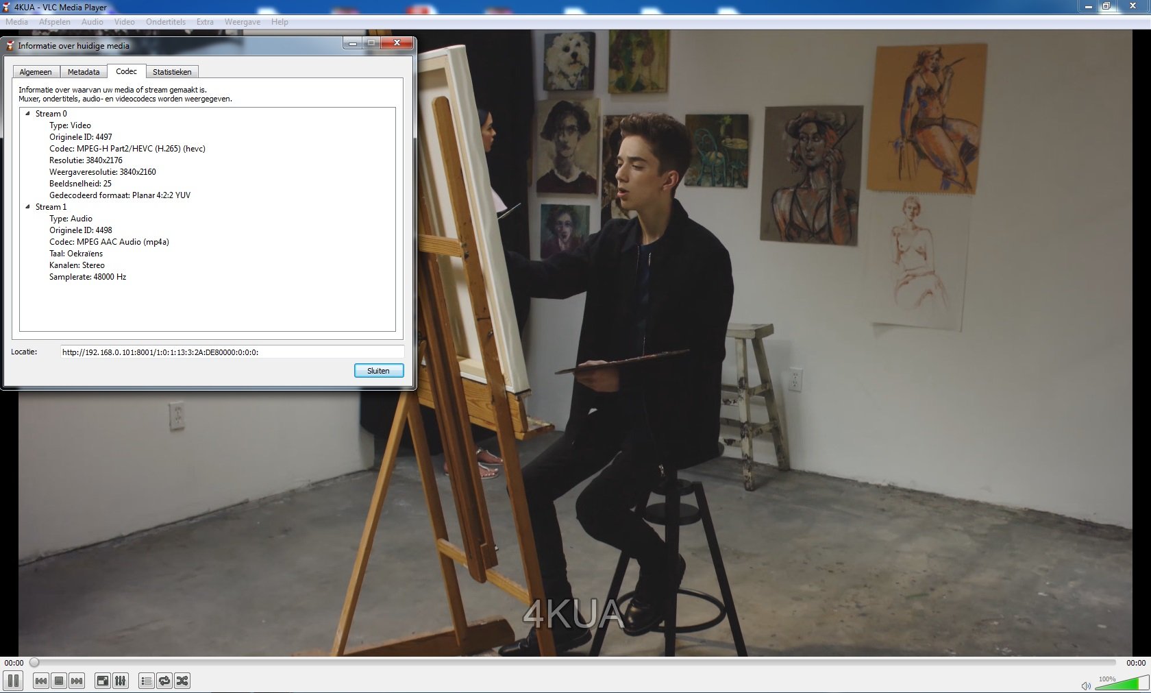

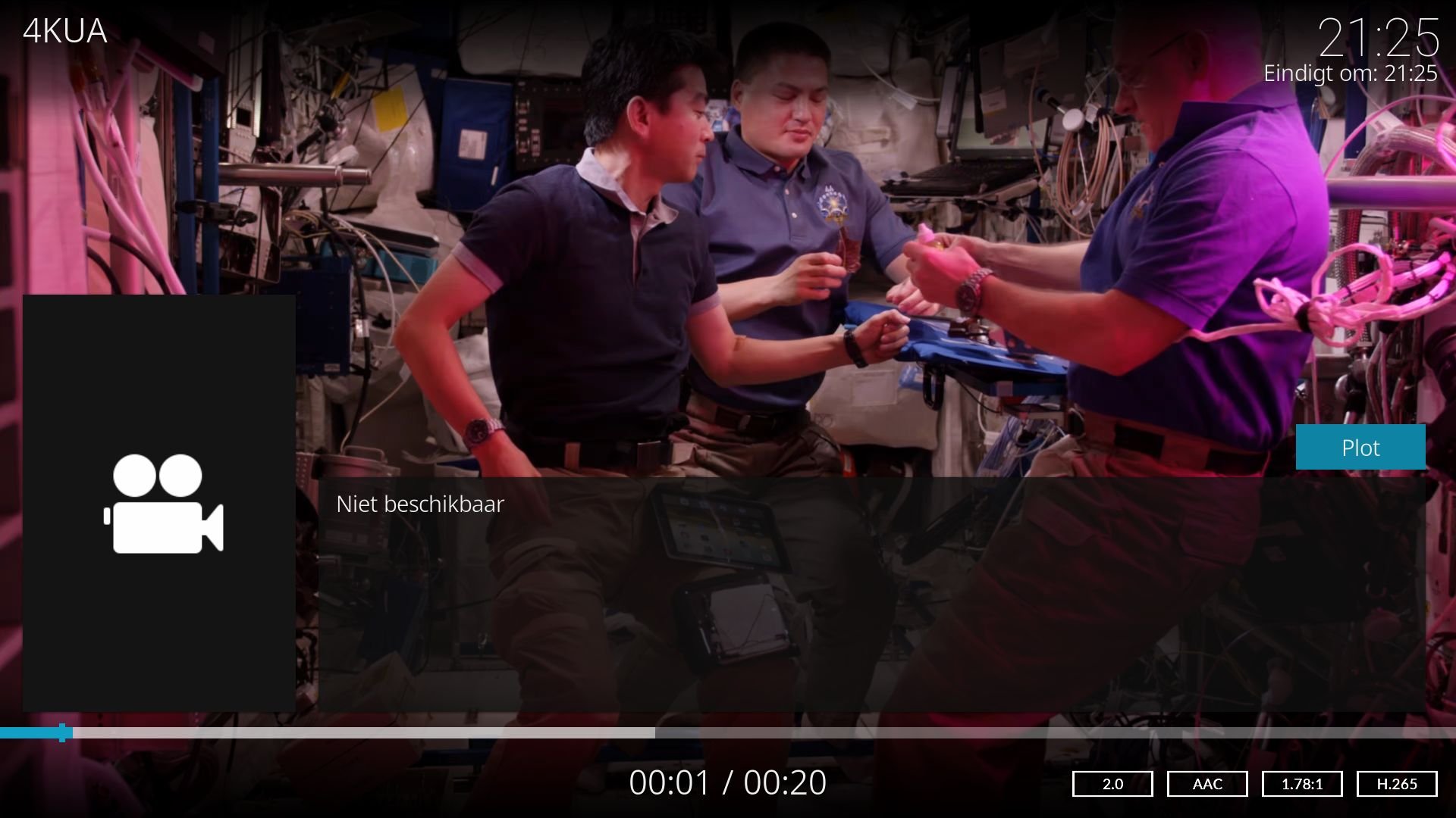

Feeds die duizenden in 4:2:2 zijn helaas niet te zien , wel via VLC.:(
met kodi 17.x op de box kan je met kodi VideoPlayer 4:2:2 uitzendingen weergeven.
(kan rechtstreeks met een add-on,  of .m3u zender afspeellijst, of door opname / afspelen kan ook tijdens opname)
voorbeeld:
demo UHD zender 4KUA zendt uit in 4:2:2
te vinden op: 4.0°W 12348 H 30000, FEC:3/4, DVB-S2, 8PSK
kan ik met kodi 17.6 op de dm900 bekijken. (kodi 17.6 werkt ook op dm920)
