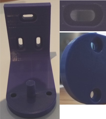

Nagekomen bericht, het slobgat gaat goed, 8mm
oversteek, dus door de lucht zeg maar.
Straks het resultaat.

En hier het resultaat, de compilatie is
slecht maar daar moet je maar
doorheen kijken.
Ander klein projectje zonder Pritt maar dat werkte niet. Na enkele
seconden heb ik het moeten afbreken. Pritt aangebracht en toen
ging het goed.

Ik moest nog een filament- en kabelgeleider.
De filament mocht niet tegen het wormwiel
aankomen, de kabel wilde ik fixeren.
Het ontwerp;
Het eindresultaat;
De huls die om de wormwiel klemt heeft
een wanddikte van 0,75mm.
De platte basis is 1,5 mm dik.
Het wormwiel is 8mm, het busje eromheen 8,3mm.
Dus een intense omhelzing zal niet plaatsvinden.
Daarnaast is de PLA redelijk hard en glad.
En anders, 1 meter PLA verder en heb weer een
nieuwe. Maar denk dat het losloopt.
