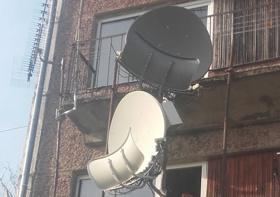

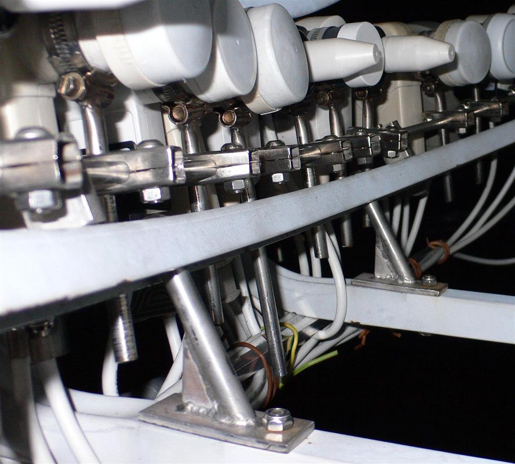

Sprietje Geplaatst: 21 augustus 2017 Geplaatst: 21 augustus 2017 Volgens mij is de kromming van de rail van een T90 en T55 ook maar een gemiddelde want als je precies op de evenaar zit is de Clarkebelt een kaarsrechte lijn die van oost naar west loopt. Hoe noordelijker je zit, hoe meer gebogen je de Clarkebelt ziet en dus ook hoe meer gebogen de rail moet zijn. Kijk maar eens bij mensen die de rail wat verlengt hebben. Daar zie je meestal dat de buitenste lnb's een stuk boven de rail gezet moeten worden, zie bijlage. 1

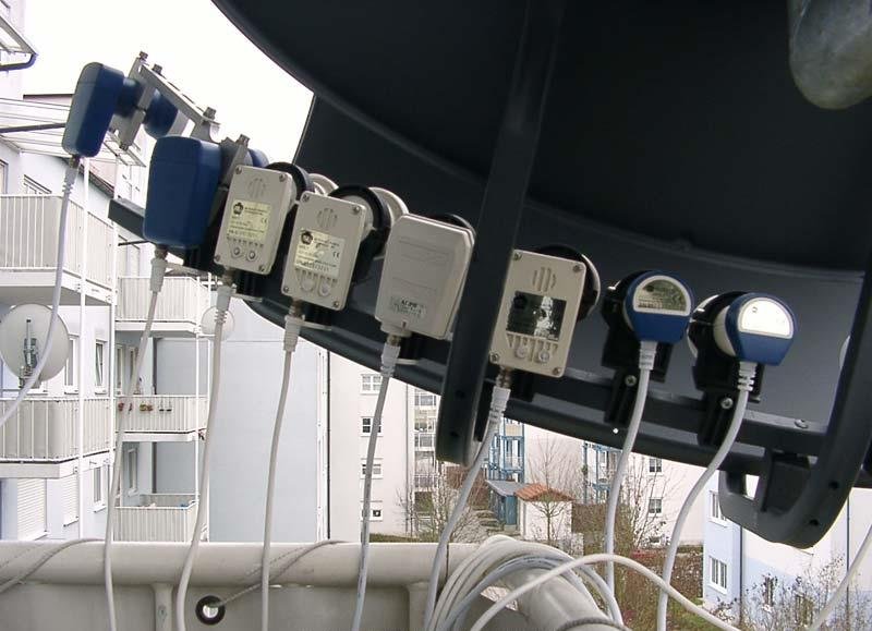

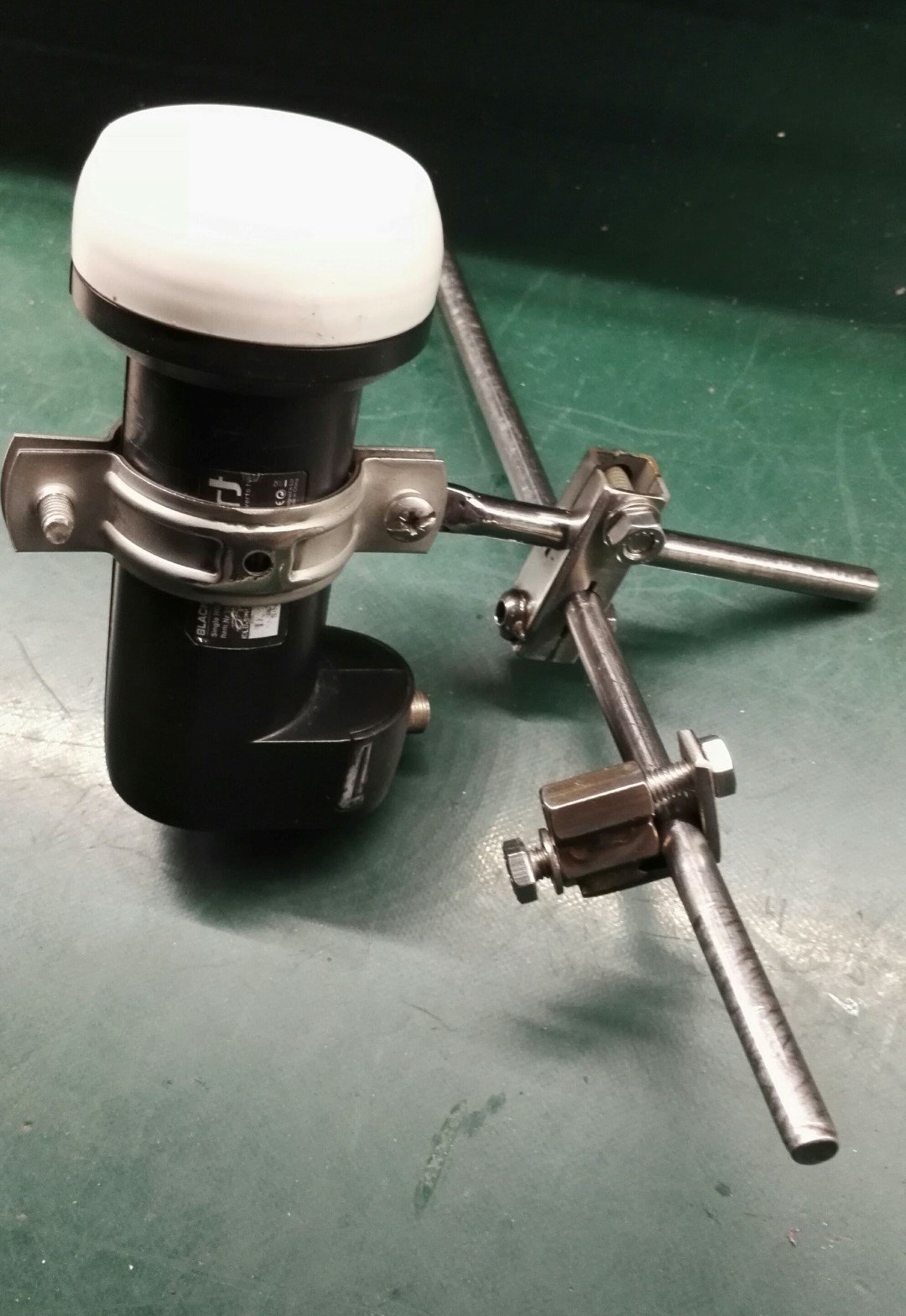

RimaNTSS Geplaatst: 21 augustus 2017 Geplaatst: 21 augustus 2017 Toen ik had T90 Ive ' installateur op maat gemaakte LNB-houders die elke LNB onafhankelijk in alle richtingen kunnen aanpassen.

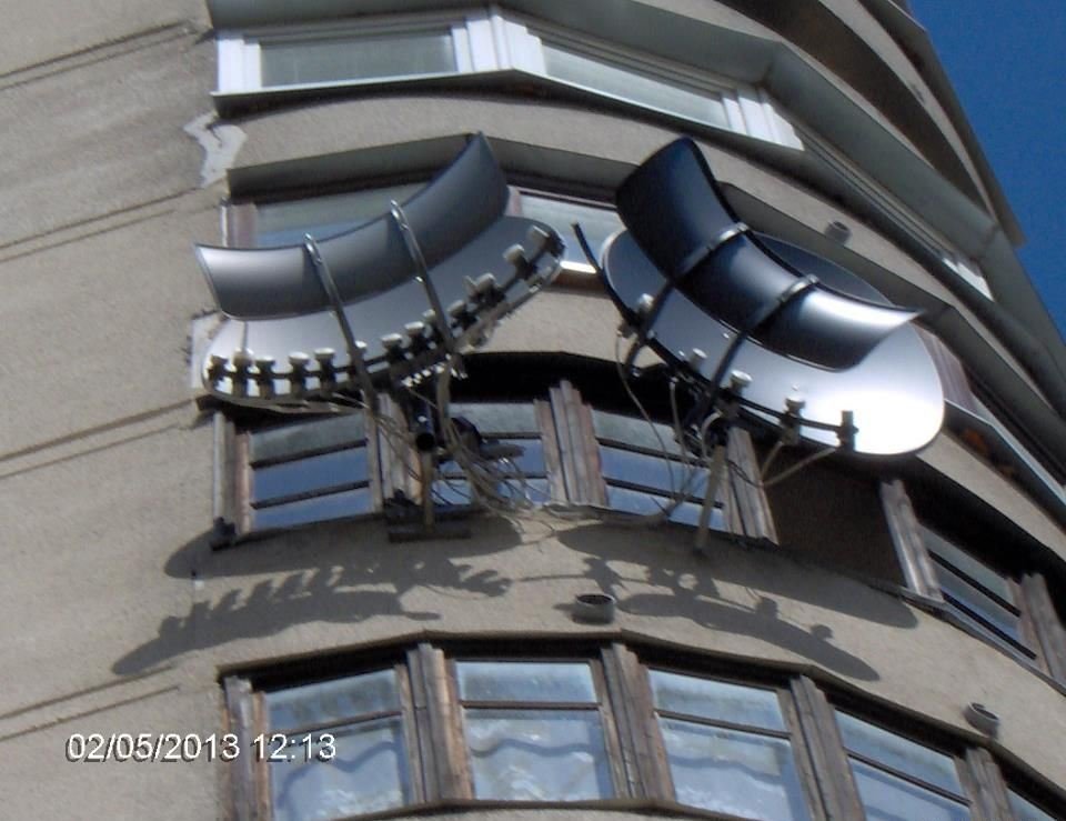

Sprietje Geplaatst: 21 augustus 2017 Geplaatst: 21 augustus 2017 (aangepast) Hele mooie foto's Rima NTSS. Dank je wel. Het is duidelijk wat ik in bericht 21 heb geschreven. Bij het ontwerp van de Toroidal schotel is de kromming van de rail berekend bij gebruik op een bepaalde breedtegraad. Welke breedtegraad heb ik nooit ergens kunnen lezen. Duidelijk is dat hoe breder ontvangstbereik je hebt, hoe belangrijker de kromming van de rail is. Daarom ben ik er ook absoluut geen voorstander van de rail te gaan verlengen. Wil je toch satellieten in een heel groot azimuth bereik ontvangen, neem dan 2 T90 schotels, zie bijlage. 21 augustus 2017 aangepast door Sprietje

RimaNTSS Geplaatst: 22 augustus 2017 Geplaatst: 22 augustus 2017 De vriend van mij die T90 van mij gekocht heeft geïnstalleerd 2 antennes die betrekking hebben op de boog 30 * W - 28,2 * E en 31,5 * E - 85 * E. Ik niet vertrouwd zijn met de resultaten van de receptie, maar lijkt erop dat hij gelukkig is.

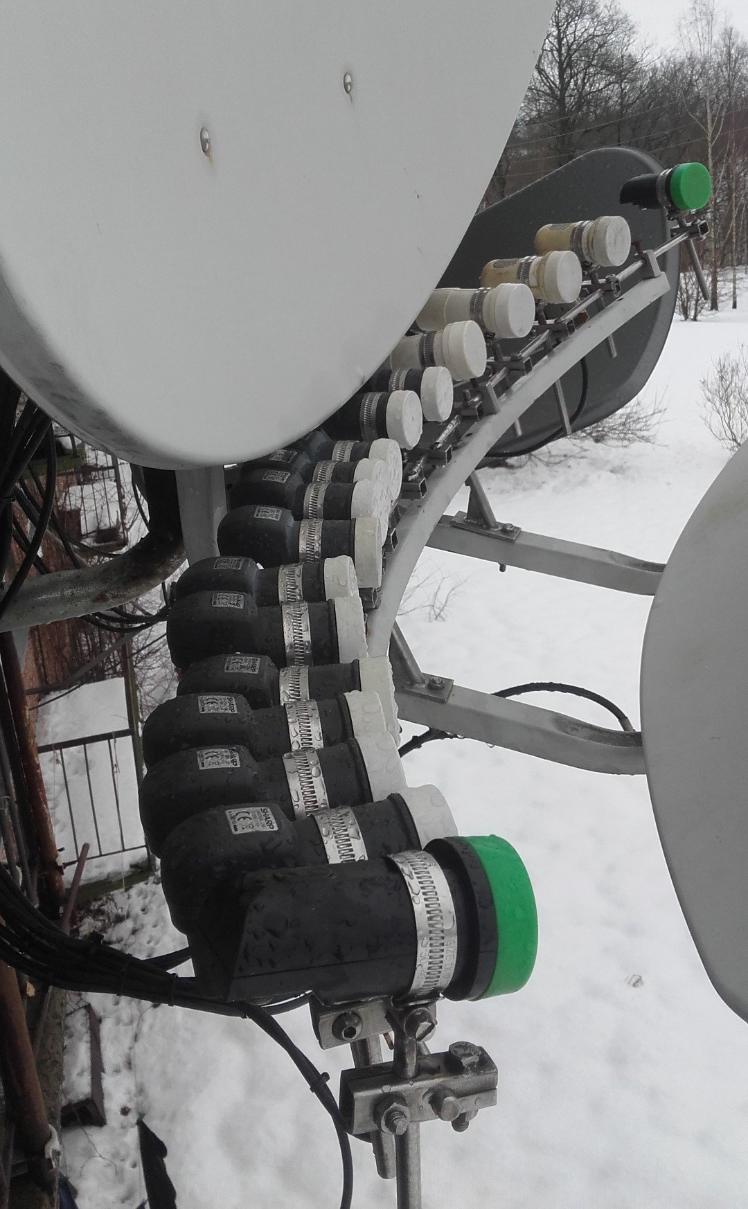

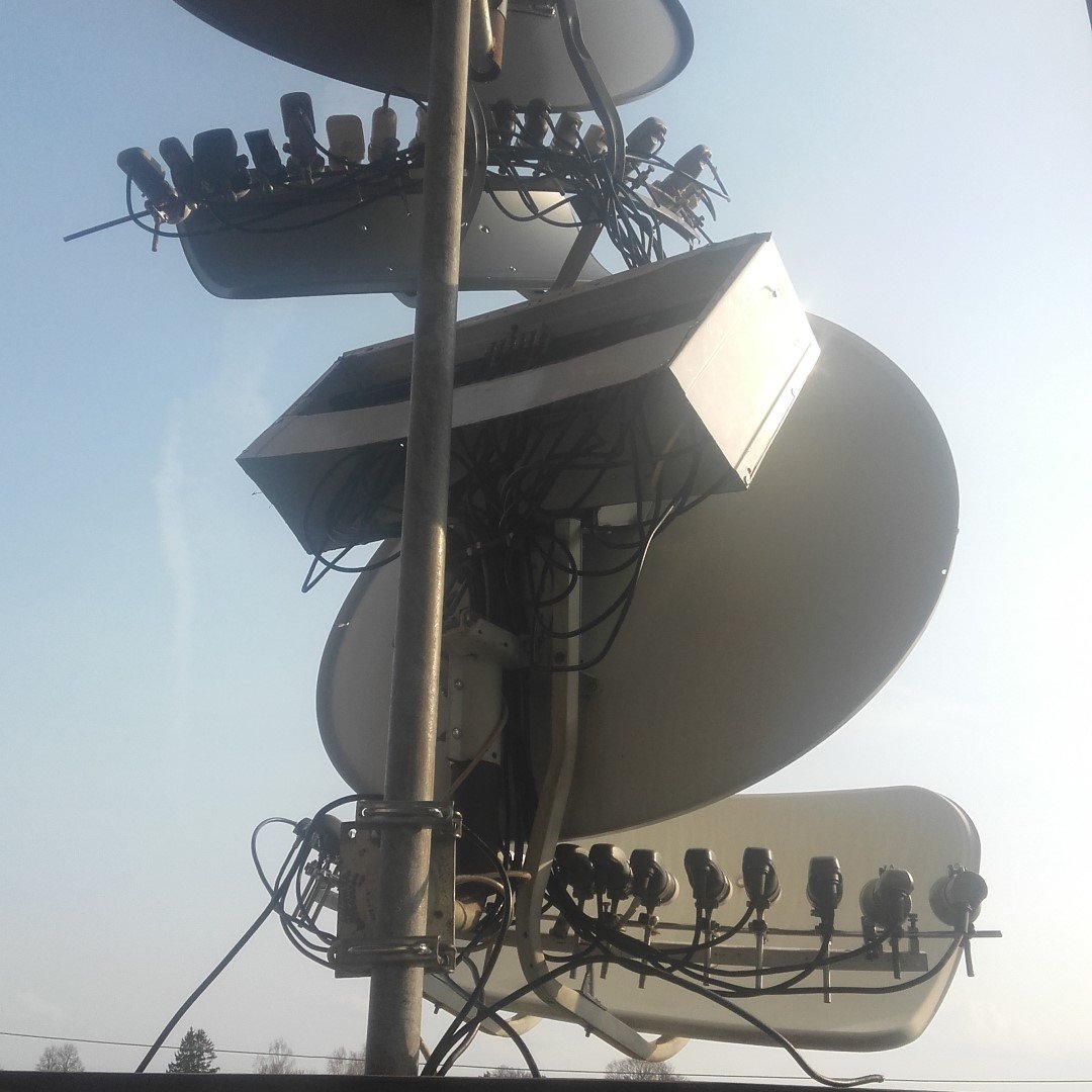

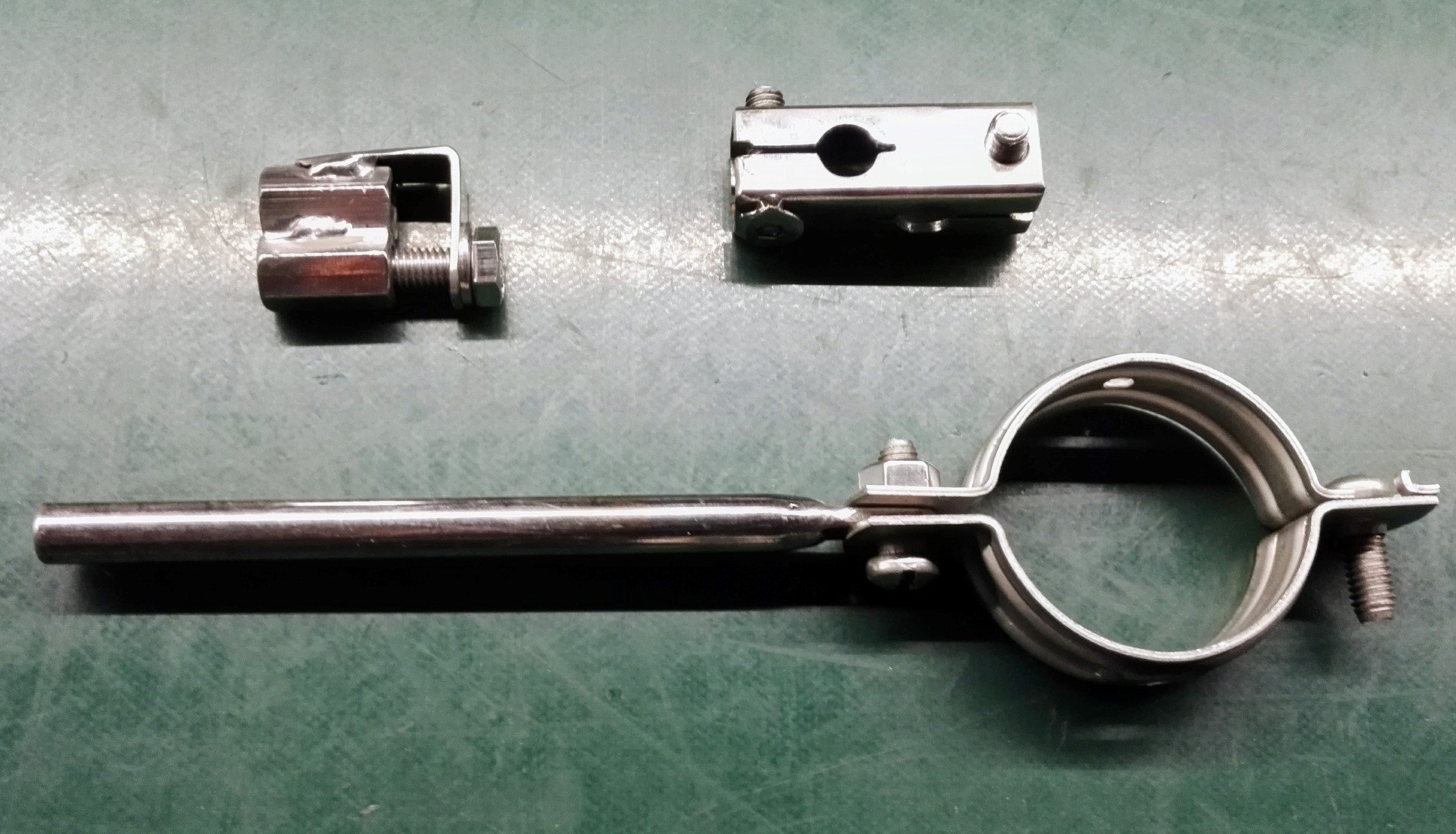

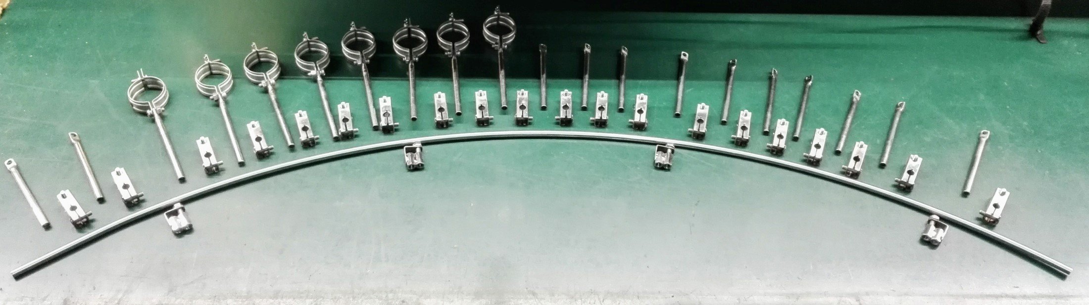

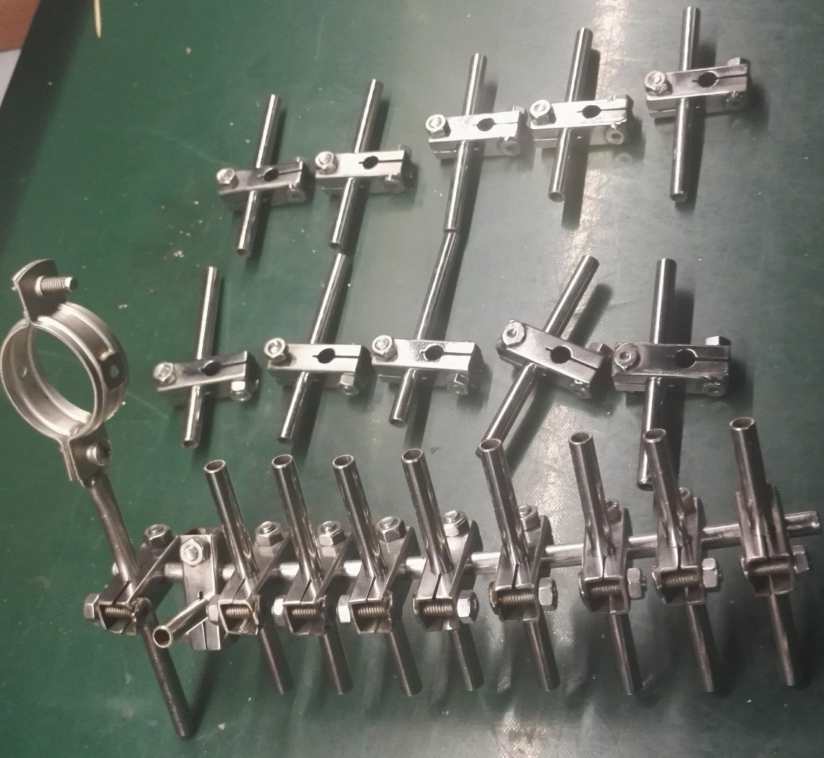

RimaNTSS Geplaatst: 24 augustus 2017 Geplaatst: 24 augustus 2017 Aantal foto's van de nieuwe set voor T90 maak ik rechts nu is die nog niet klaar.
Sprietje Geplaatst: 26 augustus 2017 Geplaatst: 26 augustus 2017 Je gebruikt wel heel mooi materiaal beste RimaNTSS. Is dat allemaal roestvrij staal (Stainless Steel)? Het monteren van de lnb's op deze volledig instelbare houders is natuurlijk het allerbeste maar is wel een enorm afstel werk. Bovendien moet je ook een goede meter hebben en een echte freak zijn want om zo een T90 helemaal optimaal af te stellen, ben je wel een paar dagen bezig. Je wilt natuurlijk bij elke lnb ook die laatste 0,1dB er uit halen.
RimaNTSS Geplaatst: 26 augustus 2017 Geplaatst: 26 augustus 2017 Bedankt @Spretje. Ja, materiaal is INOX en I like it. En u hebt volkomen gelijk, het kost tijd om dergelijke LNB-houders aanpassen maar dat is ook leuk, dat is wat alle hobby over.
