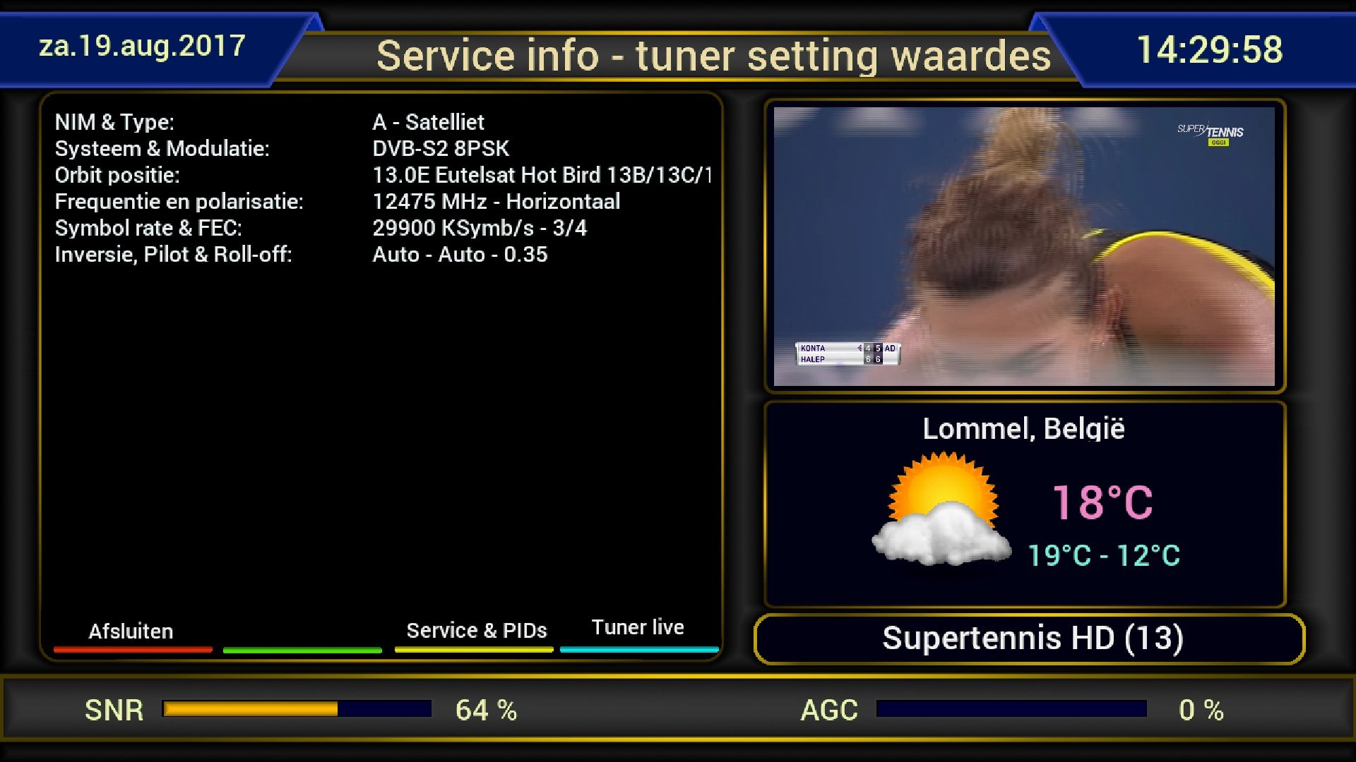

smetje limb.BE Geplaatst: 19 augustus 2017 Geplaatst: 19 augustus 2017 (aangepast) gaat de zender supertennis hd op hotbird als deze werkt bij jouw dan moeten die andere het toch normaal ook doen want deze is ook 8psk norm 19 augustus 2017 aangepast door smetje limb.BE 2x Dreambox 900UHD TRIAX 110 TDS 4x twin lnb 1x bosat 1.50m .1x Dreambox 7020hd v2x dreambox 800 1x DREAMBOX 8000 HD pvr 1x Dreambox 800se 1x GIGABLU HD QUADPLUS 1x Sab unix triple 1x Xsarius Galaxy 4K 1x gigablue trio 1xZgemma H7S - 4K 1x Samsung UE65MU7070 4K Ultra HD Smart LED 1x Samsung UE46F6650SSXXN led
aek88888 Geplaatst: 19 augustus 2017 Auteur Geplaatst: 19 augustus 2017 sab titan 1hd v3602 voor de zender super tennis zal ik even kijken en daar op terugkomen.
aek88888 Geplaatst: 19 augustus 2017 Auteur Geplaatst: 19 augustus 2017 supertennis kan ik dus ook niet ontvangen.

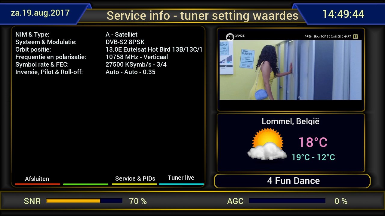

smetje limb.BE Geplaatst: 19 augustus 2017 Geplaatst: 19 augustus 2017 en kijk ook eens of deze gaat 4 fun dance ook op hotbird welke software staat er op die ontvanger ? hoe heb je de beeld instelling staan 720 of 1080 anders eens anders zetten 2x Dreambox 900UHD TRIAX 110 TDS 4x twin lnb 1x bosat 1.50m .1x Dreambox 7020hd v2x dreambox 800 1x DREAMBOX 8000 HD pvr 1x Dreambox 800se 1x GIGABLU HD QUADPLUS 1x Sab unix triple 1x Xsarius Galaxy 4K 1x gigablue trio 1xZgemma H7S - 4K 1x Samsung UE65MU7070 4K Ultra HD Smart LED 1x Samsung UE46F6650SSXXN led
youriy Geplaatst: 19 augustus 2017 Geplaatst: 19 augustus 2017 Ik zie op satbeams nog oude gegevens, de transponder is idd overgestapt van qpsk naar 8psk, je hebt dus waarschijnlijk te weinig signaal. signaalsterkte is niet relevant. als je signaalkwaliteitbalk niet (voldoende) uitslaat zul je geen ontvangst hebben. Schotel beter uitrichten lijkt me. clarke-tech HD4100+, gigablue UHD trio 4k, rotor 53grO-45grW, Fuba 85 cm.
aek88888 Geplaatst: 19 augustus 2017 Auteur Geplaatst: 19 augustus 2017 @smetje mijn tv komt nog dat HD net relevant werd. En dus was/is 720p het maximale haalbare. Deze optie om in te stellen in de SAB is niet eens mogelijk. Ik ben er zelfs achter gekomen dat deze apparaten met elkaar aangesloten zijn via SCART. testen met hdmi levert zelfs op dat de ik geen beeld krijg van de SAB. Wellicht dat hier een deel van het probleem hem dan ook zit! Is dit mogelijk een factor die zou kunnen meespelen? @youriy signaalkwaliteit is binnen de normale normen die ik ervan zou verwachten. En geldt ook voor de anders wel werkende zenders op de desbetreffende LNB. Dus vermoedt dat opnieuw uitrichten niets zal uithalen. Of doe ik hier een verkeerde aanname?

aek88888 Geplaatst: 27 augustus 2017 Auteur Geplaatst: 27 augustus 2017 (aangepast) er is omtrent mijn SAB duidelijkheid gekomen. De ondersteuning vwb mpeg4 werkt gewoon itt wat de fabrikant doet vermoeden. Heb kunnen testen met een ander sub par (medi@link ixxus one)apparaat van een bekende van mij en dan is plots alles werkend. @smetje de lnb kan het dus prima aan @youriy Dus ik hoef ook niets te doen qua schotel uitrichting Ik zal dus op zoek moeten gaan naar een nieuw(er) exemplaar. Enige tips voor een prijsbewuste koper? moet dus mpeg4 ondersteunen (h265 is een luxe en dus niet noodzakelijk) ondersteuning voor een openATV image zou fijn zijn. Budget rond 40-60 euro...Alvast bedankt. 27 augustus 2017 aangepast door aek88888
