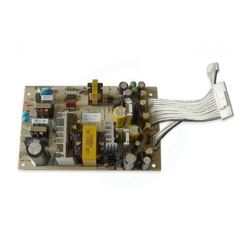

Ik zou gewoon de condencators vervangen zoals eerder aangegeven.
Als dat het probleem niet moest zijn kan je gaan verder zoeken (of weggooien)

Kun je ook proberen om op een bepaalde plek warm te maken ,en kijken wanneer hij dan weer op start
als het de voeding niet is ,het zouden de  elco's ook nog  op moederbord kunnen zijn
reflowen heeft geen zin,een van de spannings regelaars is defect.deze zitten op het moederboard.U2 = LP2986
U1 = LSP5502 (5v-2amp)
U5 = LSP5503 (5v-3amp)
