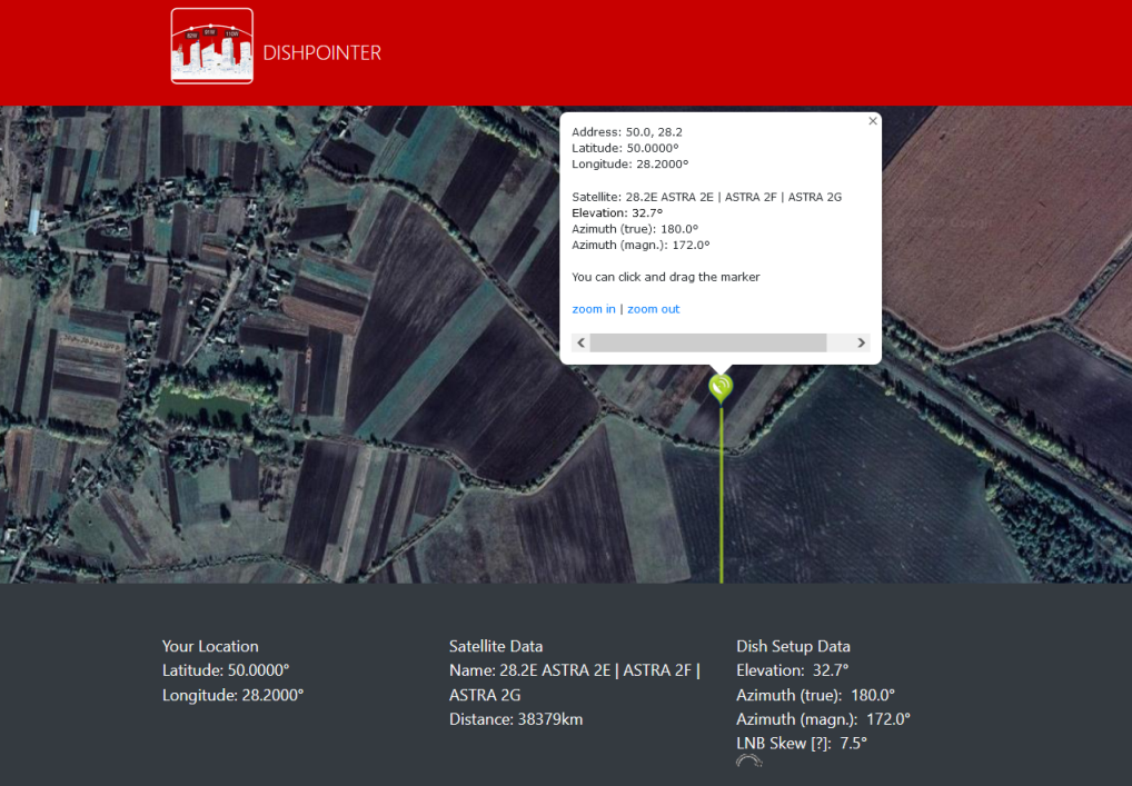

Sprietje Geplaatst: 14 april 2024 Geplaatst: 14 april 2024 Als je de locatie invoert recht onder de satelliet op 28,2 oost, dan moet de calculator "skew nul" aangeven. Dat is gedaan op onderstaande afbeelding en de calculator geeft een skew aan van +7,5 graad. Dan hanteert deze site dus nog steeds dat de Astra satelliet een pré-skew heeft van 7,5 graden.
bellejt Geplaatst: 14 april 2024 Geplaatst: 14 april 2024 Groetjes,salutations,greetings. 1 x Gibertini 1,10 vast 3 sats + 1 x Triax 88 cm rotor Vu + Duo2 twin sat tuner 4 X DVB-S2 en 1 x turbo DVB-C + OpenVix + idem dual tuner and vu duo2 fallback tuner Octagon SF8008 4K Openvix (via ethernetconnectie/WIFI fallbacktuner)
Sprietje Geplaatst: 14 april 2024 Geplaatst: 14 april 2024 Dishpointer.eu geeft wel de juiste skew aan, Dishpointer.com niet. 1

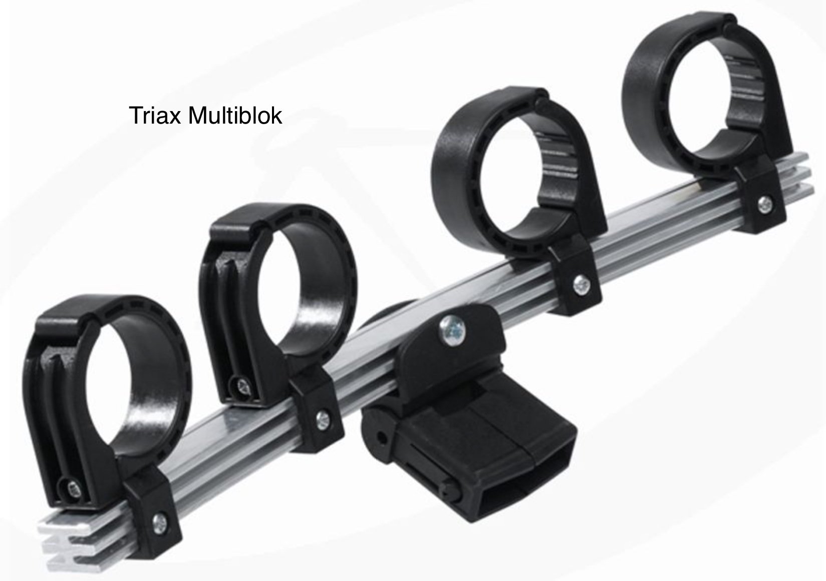

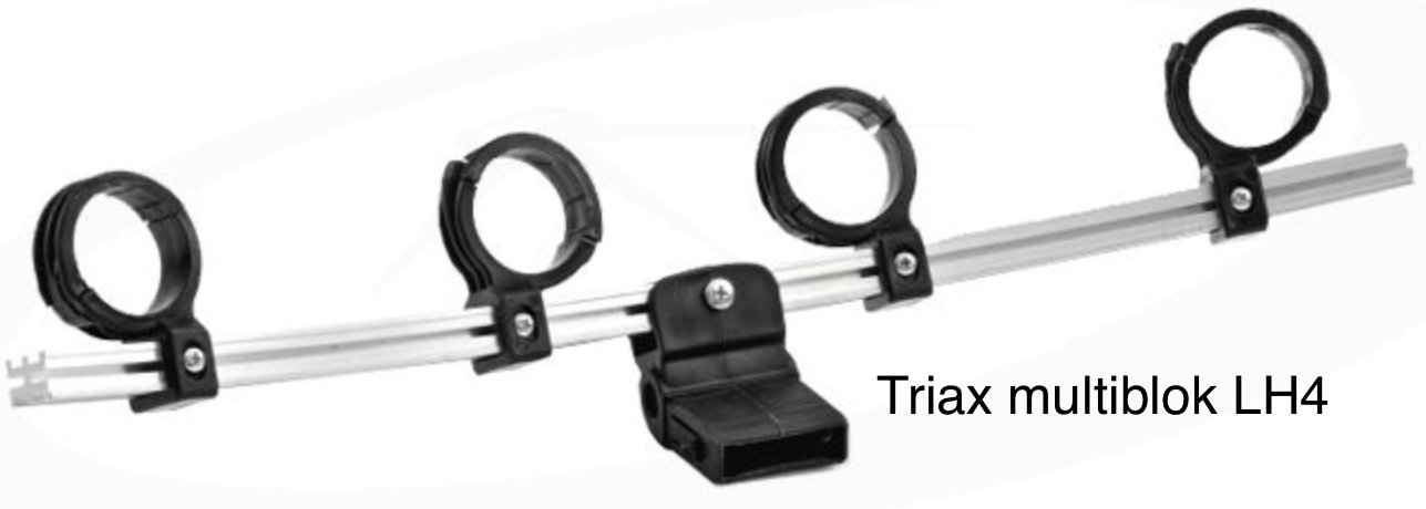

John van Dreumel Geplaatst: 11 juni 2024 Geplaatst: 11 juni 2024 Het blijft vreemd volk die satelliet winkels. Althans sommigen. Waar de één netjes aangeeft dat er een SAB multiblock is en een Triax multiblock geeft de ander aan dat beide Triax multiblocks zijn waar de Triax ‘slechts’ € 10,- in prijs is verhoogd t.o.v. de laatste prijs. Zij willen vast van die SAB af. Nou ja, ik hoef het niet te betalen dus ik adviseer de originele Triax multiblock. Er is zoveel te vragen dat ik het tóch eerst zelf probeer uit te zoeken. Dat is ook verrekte leerzaam. Mijn boxen zijn allemaal powered by PLi.
Sprietje Geplaatst: 11 juni 2024 Geplaatst: 11 juni 2024 Dat zogenaamde SAB-multiblock is sinds de introductie van de nieuwe Triax-schotelserie TD65-TD80-TD100 het passende multiblock voor deze nieuwe serie, zie: https://www.triax.com/es/product/td-flexiblock-for-4xlnb-3-20/
