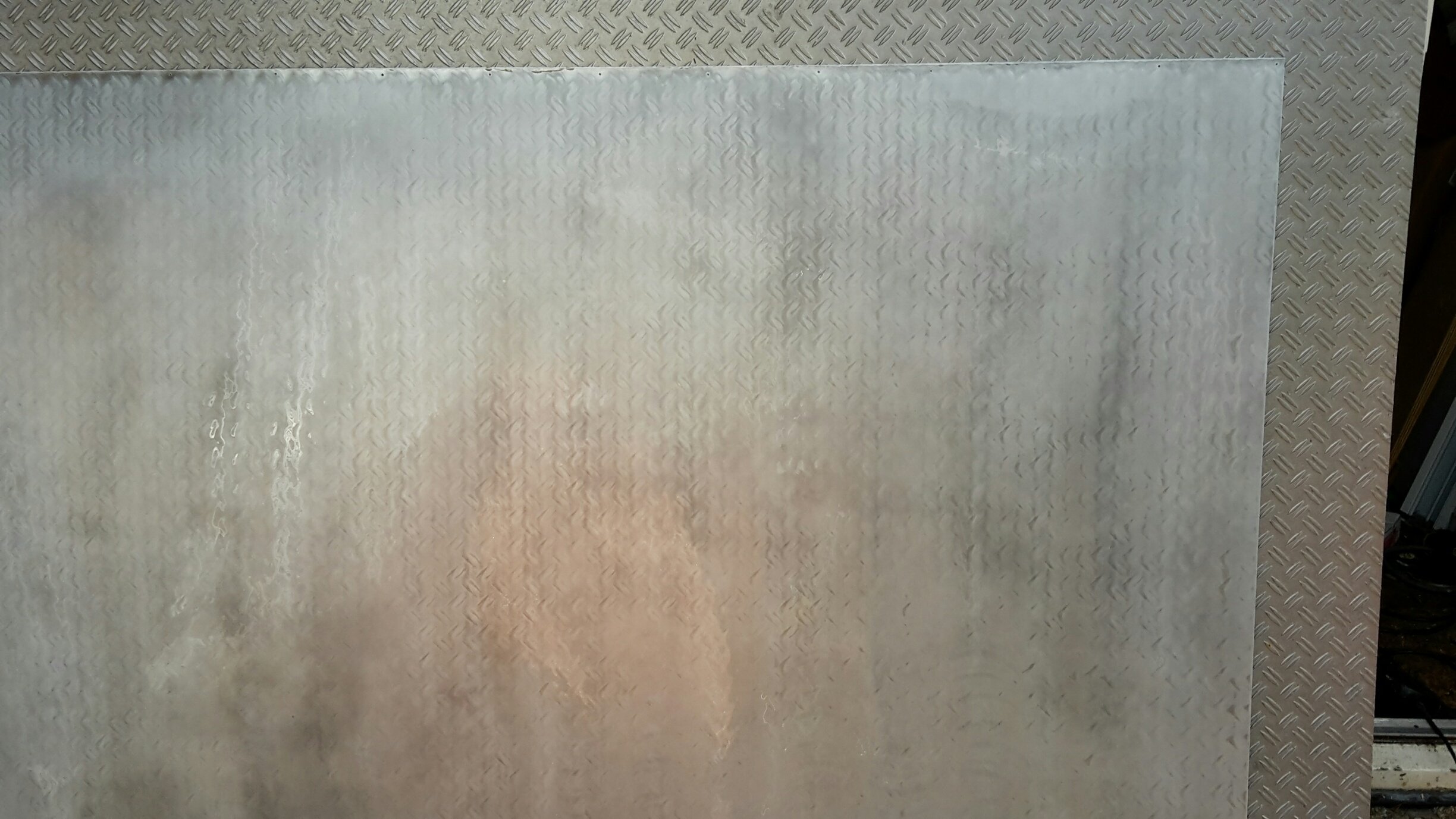

Als beloofd even het resultaat na eerst de siliconen verwijderaar van hierboven te hebben gebruikt (helpt dus nauwelijks en lost de ontstane harde laag niet op)
Dus daarom maar begonnen met korrel 60 te schuren om alle resterende stukken siliconen weg te schuren.
Daarna de ontstane krassen weer weggeschuurd met eerst korrel 320  dan met korrel 1200 en uiteindelijk met fijn vloeibaar schuurmiddel  na geschuurd.
Je ziet nog wel wat vlekken van het schuren en dan met name op de stukken waar de siliconen hebben gezeten omdat daar meer/harder is geschuurd.
Verder lijkt een plaat aan de achterkant dan wel helemaal vlak maar is dat alles behalve en dat zie je dus zodra je probeert dit glad te schuren en de tranen aan de voorkant dus terug te vinden zijn aan de achterkant. (de vlek in het midden is de zon)
Dus ben weet nog niet of ik de achterkant nog ga polijsten zodat hij weer glanst of gewoon zo laat omdat het toch aan de binnenkant komt te zitten.
