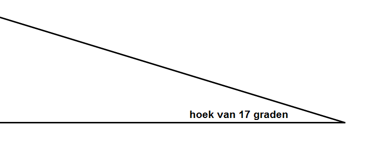

HarryJohann Geplaatst: 10 november 2017 Geplaatst: 10 november 2017 Nog even een vraagje voor Sprietje. Ik zit in Frankrijk op lat. 47.1933 en long. 3.8734 en heb onlangs een vaste schotel met een triple LNB quad core van CanalDigitaal en een triax schotel laten installeren. Volgens de installateur staat de schotel perfect uitgericht. Alleen pakt mijn VUDuo de 23.5 niet. Kan kapot zijn (beruchte C848 elco) dus die gaat naar de reparateur. Een reserve ontvanger pakt echter ook niks op 23.5. Ik zat aan de skew te denken van die triple LNB. Maar volgens de installateur staat deze perfect. En op zijn signaalzoekers heeft hij op 19.2, 28.2 en 23.5 de volle uitslag qua signaal. Met de huidige skew dus.
Sprietje Geplaatst: 10 november 2017 Auteur Geplaatst: 10 november 2017 De skew van een tripe-lnb moet daar -17 graden zijn en geen graad anders. Gebruikt de bijgevoegde hoek op dat te controleren. Even natekenen van je scherm en achter op de lnb plakken.
HarryJohann Geplaatst: 10 november 2017 Geplaatst: 10 november 2017 Sprietje bedankt. Je bent een schat
