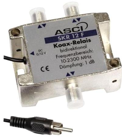

commentaar Geplaatst: 28 oktober 2017 Delen Geplaatst: 28 oktober 2017 Sanyu, Joyne heeft allang contact gehad met Ten haaft de producent van Oyster , en die heeft aangegeven dat het technisch niet mogelijk is, maar dat is natuurlijk grote onzin. Maar voor alle Oyster bezitters: er bestaat een Johansson coax D-box relai. Dat wordt geschakeld door 12 volt. als je dan de ruststand aansluit op de losse ontvanger, en de geschakelde uitgang op de Oyster, en de schakeldraad aan de spanning van de oyster, met een hoofdschakelaar naar de oyster toe, dan hoef je die alleen maar uit te zetten als de oyster de 9 graden gevonden heeft en gaat je losse ontvanger automatisch aan de gang. succes. Link naar reactie Delen op andere sites Meer opties om te delen...

Sanyu Geplaatst: 28 oktober 2017 Auteur Delen Geplaatst: 28 oktober 2017 Beste Commentaar, Volgens mij mag u wel ( fotootje )laten zien hoe het Johansson coax D-box relai. eruit ziet. Misschien een kleine handleiding erbij of kan ik er beter niet aan beginnen? Hopelijk wilt u mij nog antwoorden. Bij voorbaat hartelijk dank. Link naar reactie Delen op andere sites Meer opties om te delen...
commentaar Geplaatst: 28 oktober 2017 Delen Geplaatst: 28 oktober 2017 9 uur geleden zei Sanyu: Beste Commentaar, Volgens mij mag u wel ( fotootje )laten zien hoe het Johansson coax D-box relai. eruit ziet. Misschien een kleine handleiding erbij of kan ik er beter niet aan beginnen? Hopelijk wilt u mij nog antwoorden. Bij voorbaat hartelijk dank. Laat de oyster afstemmen op een zender van 19 of 13 oost. zodat je beeld hebt. Hij ziet er uit als een normale splitter met 3 f connectoren. maar dan met een extra aansluit draadje. maak dan de coax van de oyster kos en sluit die aan op de ingang waar 1 aansluiting zit. dan sluit je een kort kabeltje aan op de oyster ingang. Het losse draadje maak je aan de 12 volt van de oyster. Normaal de rode draad, maar Oyster is duits dus daar is het bruin dacht ik. als je het verkeerd doet gaat er niks kapot. als je het goed doet hoor je klik in het realai. Dan sluit je het korte kabeltje aan op die uitgang welke beeld geeft. dan weet je dat de andere uitgang naar de losse ontvanger kan. dan moet de bruine draad onderbroken worden met een hoofd schakelaar. die zet je aan en laat de oyster 9 zoeken. is die gevonden dan zet je de hoofd schakelaar om. nu blijft de schotel op 9 staan en valt het relai af en schakeld automatisch het signaal naar je losse ontvanger. ik begrijp niet dat je dealer je zo weg gestuurd heeft. ik zou in een uurtje je probleem opgelost hebben. als je terug komt in nederland zal er beslist wel iemand zijn die dat kan, of die mij kent en dan zijn jullie altijd welkom. de foto is van een koppelfilter digitenne en satelliet op een coax. dan aan het einde een rtv- sat aansluitdoos. ( ook interessant voor campers misschien) Link naar reactie Delen op andere sites Meer opties om te delen...
Sprietje Geplaatst: 29 oktober 2017 Delen Geplaatst: 29 oktober 2017 (aangepast) @Commentaar bedoeld een coaxschakelaar die d.m.v. 12v geschakeld wordt. Hier heb je er een paar. 29 oktober 2017 aangepast door Sprietje Link naar reactie Delen op andere sites Meer opties om te delen...
Sanyu Geplaatst: 29 oktober 2017 Auteur Delen Geplaatst: 29 oktober 2017 Heel hartelijk bedankt Commentaar en Sprietje. Ik ga ervoor ( denk ik ) vandaag. Ik laat het resultaat weten ( hoop ik ) Mijn dank is groot daar jullie veel geduld met mij hebben. Fijne dag en hartelijke groeten, Sanyu Link naar reactie Delen op andere sites Meer opties om te delen...

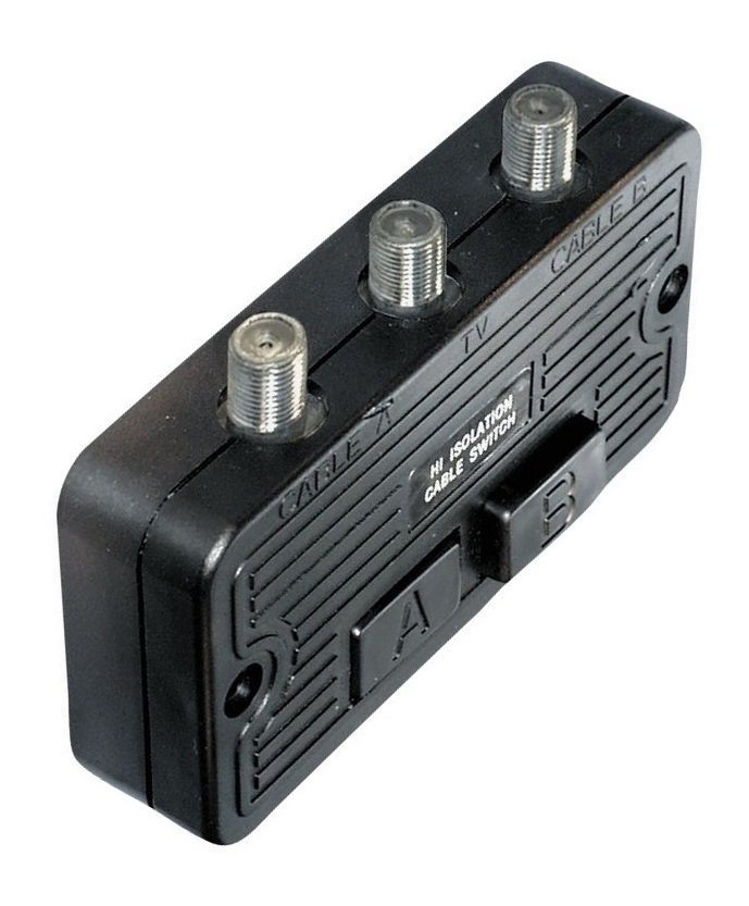

Sprietje Geplaatst: 29 oktober 2017 Delen Geplaatst: 29 oktober 2017 Ik vraag me wel af wat het voordeel is van de 12v bediende coax-switch in jou geval. Het zal maar sporadisch voor komen dat je die wilt gebruiken en waarom moet hij dan elektrisch bestuurd worden. Ik denk dat de handbediende coaxschakelaar zeker zo praktisch is. Link naar reactie Delen op andere sites Meer opties om te delen...

commentaar Geplaatst: 29 oktober 2017 Delen Geplaatst: 29 oktober 2017 56 minuten geleden zei Sanyu: Tja Sprietje en ik een beetje dom, vraag mij af of dat als er een schakelaar tussen zit, gaat dan de Oyster schotel ook automatisch naar b.v. de Astra 1 of Astra 3 Dat is nu het voordeel van de autimatische schakelaar. als de hoofdschakelaar aanstaat werkt de oyster zoals normaal . dus kan je alle satellieten ontvangen met de oyster box. zolang oyster zijn ontvangers geen update heeft gegeven( onwil of andere belangen) zet je de hoofdschakelaar uit en heb je automatisch Joyne. ik begrijp het niet want veel fabrikanten stonden in de rij om het te laten werken. Bij onze metingen in spanje en portugal hebben we moeten constateren dat de vlakschotel hd30 en snipe dus gewoon helemaal niks doen, geen astra 23 maar dus ook geen Joyne. Link naar reactie Delen op andere sites Meer opties om te delen...
Sanyu Geplaatst: 29 oktober 2017 Auteur Delen Geplaatst: 29 oktober 2017 Okay Commentaar, Nu nog aan deze schakelaar zien te komen hier en wij zijn happy. Als ik verhaal zo lees moet het ook door mij te doen zijn, want uw verhaal is heel duidelijk! Link naar reactie Delen op andere sites Meer opties om te delen...
