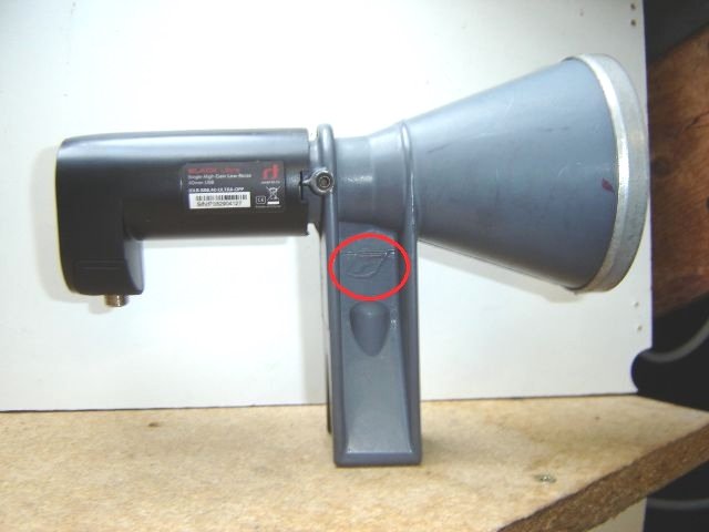

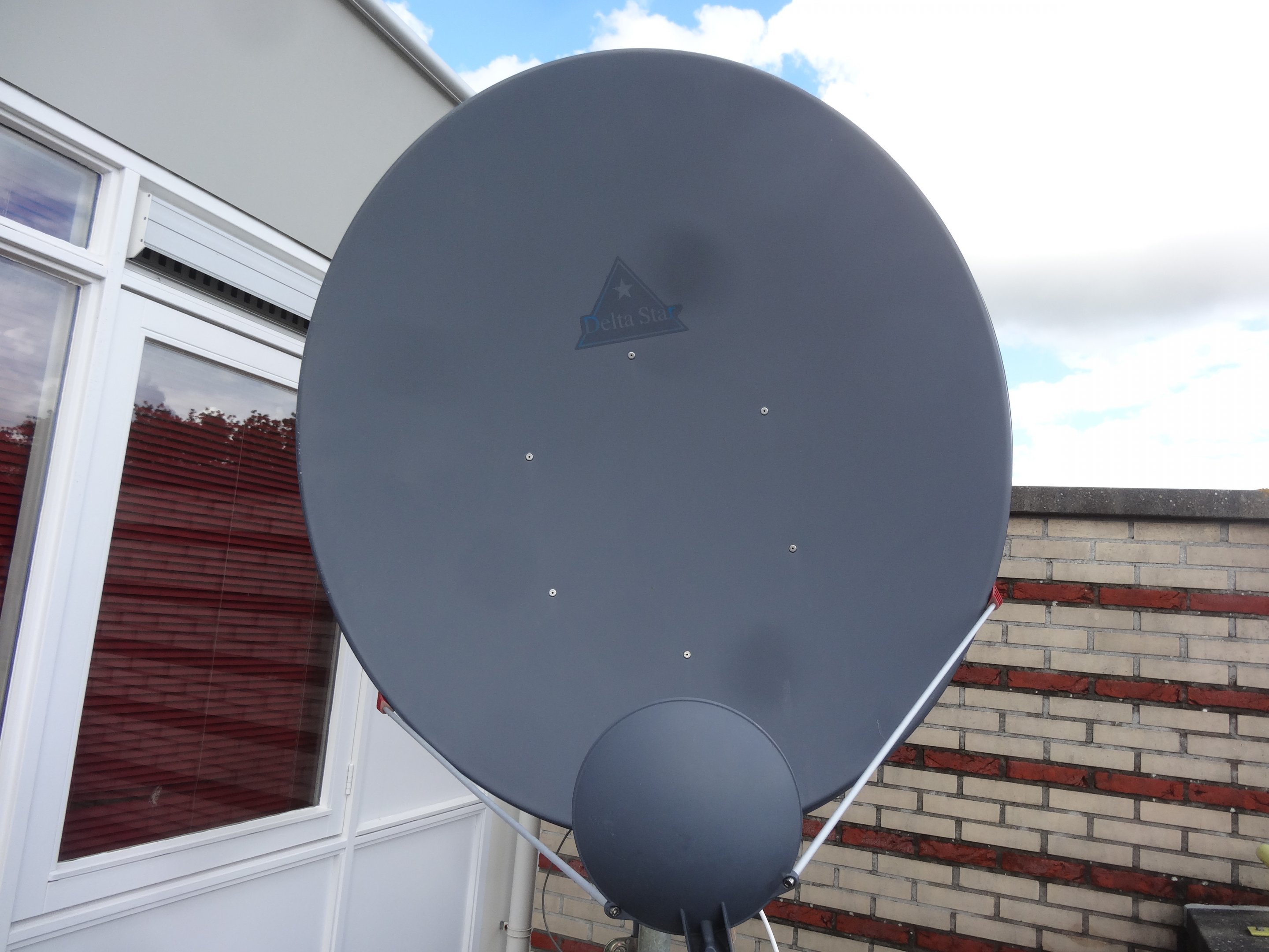

Sprietje Geplaatst: 9 september 2017 Geplaatst: 9 september 2017 (aangepast) Beste December10 Jij hebt helemaal niets aan een standaard lnb. Een lnb voor een offestschotel heeft de feedhorn een coniciteit van 70 graden. Een feedhorn voor een primefocus schotel al helemaal niet. Deze schotel met hulpreflector heeft een feedhorn nodig met een kijkhoek van 40 graden. Die hoort standaard bij die schotel. Mooi dat je een foto van je schotel hebt gemaakt maar we hebben er meer aan om een foto van de lnb met feedhorn te zien. 9 september 2017 aangepast door Sprietje

Sprietje Geplaatst: 9 september 2017 Geplaatst: 9 september 2017 (aangepast) OK, dan is dat in orde. Als jij slechts één of twee aansluitingen wil gebruiken, dan zul je er een andere flens-lnb op moeten zetten. Dat kan bijv. de Invacom SNF-031 zijn met 1 aansluiting of de TWF-031 met 2 aansluitingen, zie pdf. Je kunt ook een Inverto flens-lnb nemen. Dit kan echter alleen maar als er ook een flens aangebracht is. Is dat niet zo en ziet die er precies zo uit als op de foto in bericht 18, dan zal je weer een verzoek bij Trust moeten doen om een bepaalde lnb te vermaken, bijv. een Inverto Black Ultra single of twin. Datenblatt Invacom C_120 LNBs.pdf 9 september 2017 aangepast door Sprietje
Sprietje Geplaatst: 10 september 2017 Geplaatst: 10 september 2017 Ik begrijp uit de berichten van December10 dat hij niet zo blij is dat er vier aansluitingen op de lnb zitten en die in dit geval omdat het een quattro-lnb betreft ook allemaal bekabelt moeten worden. Het lijkt me dat hij helemaal geen vier aansluitingen nodig heeft en er graag een lnb op wil hebben met minder aansluitingen. Als December10 juist wel 4 aansluitingen wil hebben, dan kan hij er het makkelijkste een 5/4 multiswitch op aansluiten. Dan kan de lnb blijven zoals hij nu is.

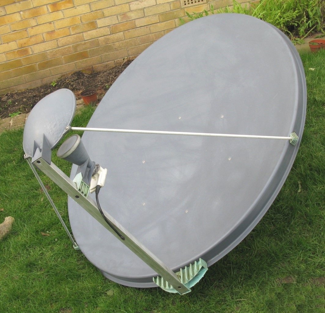

cookie monster Geplaatst: 4 mei 2020 Geplaatst: 4 mei 2020 Sorry om deze naar boven te halen , maar ik heb hier nog een Deltastar 55 , met een single LNB , maar die is au savon , ik wil die vervangen door een quad LNB , dus ik moet enkel ofwel bv: Invacom QDF-031 C120 Universal Quad LNB 0.3dB , moeilijk te vinden !! Flansch Quad LNB Inverto IDLP-001QDF Universal , kost niet te veel , maar …. de lnb en de arm wordt moeilijker !! Ik wil deze draaibaar maken ipv de goedkope 53cm die ik nu gebruik !! Of zijn er nog andere geschikte types voor een gregorianschotel ?? Ik heb deze 2 draden gevonden via Google: LNB Gregorian schotel site:www.sat4all.com C o o kie M o nster C U L'8'R WEIRDOGAToRS I was born once , as an invasion of the bodysnatchers , but the doctor did get a brain-attack !! my name: breedbandwurger 1967 casa CM: FTA DVB-S & FTA DVB-S2

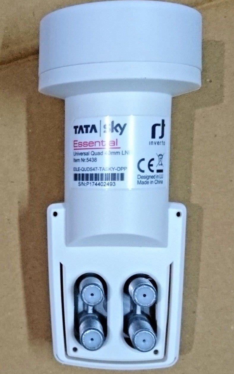

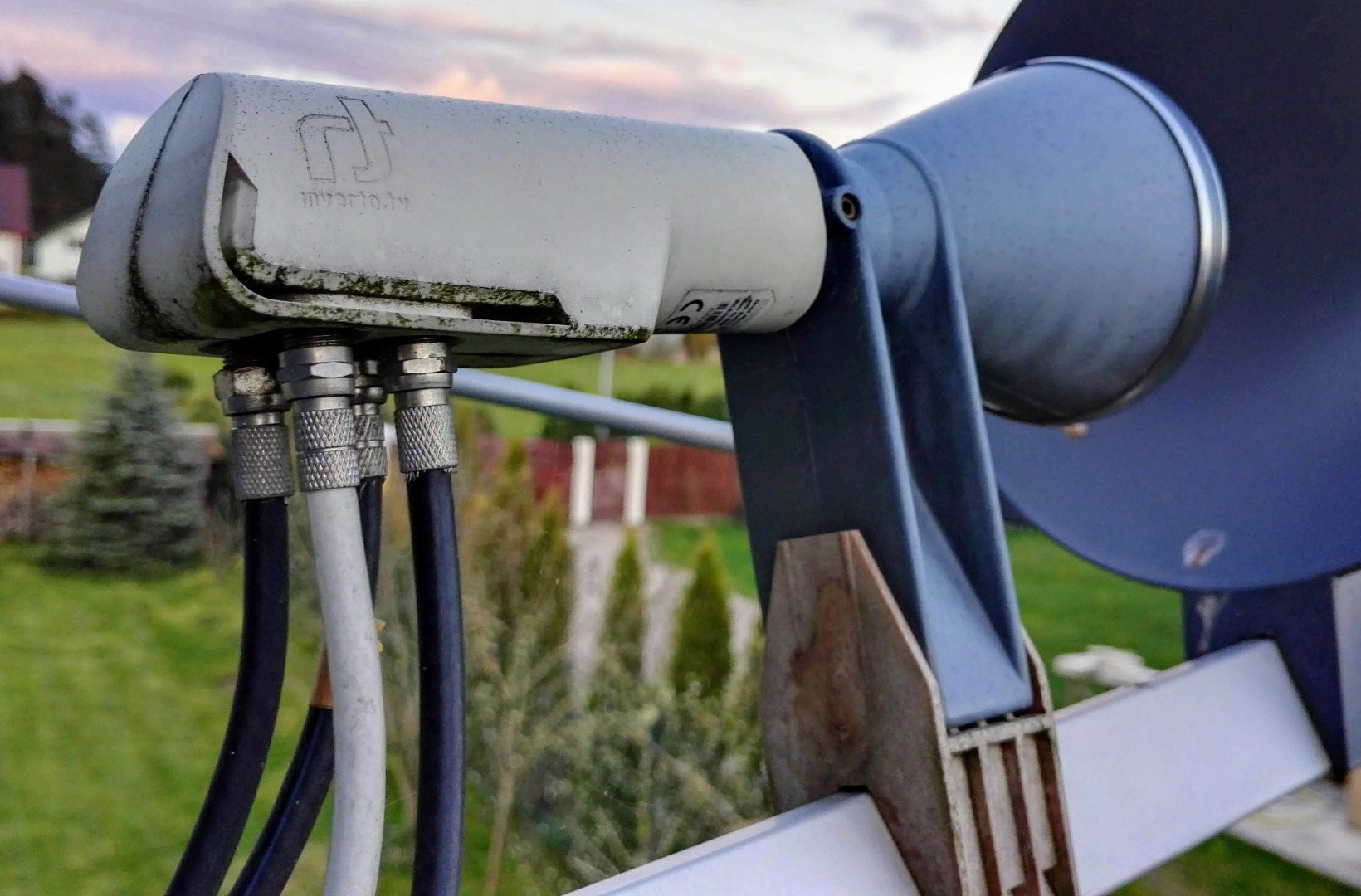

RimaNTSS Geplaatst: 4 mei 2020 Geplaatst: 4 mei 2020 Een van de beste quads voor Fibo55 is Inverto (zoals op de bijgevoegde foto's). Helaas is het ook moeilijk te vinden. De afstand van de LNB tot de feedarm op de Fibo55 is klein, daarom kunnen niet alle LNB's worden gemonteerd. QDF-031 C120 is een andere optie.
cookie monster Geplaatst: 4 mei 2020 Geplaatst: 4 mei 2020 1 uur terug, RimaNTSS zei: Een van de beste quads voor Fibo55 is Inverto (zoals op de bijgevoegde foto's). Helaas is het ook moeilijk te vinden. De afstand van de LNB tot de feedarm op de Fibo55 is klein, daarom kunnen niet alle LNB's worden gemonteerd. QDF-031 C120 is een andere optie. Dank je voor de info Die Deltastar 55 is een stevige zware schotel , destijds tweedehands gekocht !! Ik zal Nonkel Goegel eens om hulp vragen , of die inverto nog ergens te vinden is btw: Welk is het modelnummer van die Inverto ?? C o o kie M o nster C U L'8'R WEIRDOGAToRS I was born once , as an invasion of the bodysnatchers , but the doctor did get a brain-attack !! my name: breedbandwurger 1967 casa CM: FTA DVB-S & FTA DVB-S2
RimaNTSS Geplaatst: 4 mei 2020 Geplaatst: 4 mei 2020 26 minutes ago, cookie monster said: Welk is het modelnummer van die Inverto ?? Ik denk dat dat zo was Red Essential
cookie monster Geplaatst: 4 mei 2020 Geplaatst: 4 mei 2020 53 minuten geleden, RimaNTSS zei: Ik denk dat dat zo was Red Essential Dikke merci voor de info , ik zal eens kijken of ik er nog 1 of 2 op de kop kan tikken C o o kie M o nster C U L'8'R WEIRDOGAToRS I was born once , as an invasion of the bodysnatchers , but the doctor did get a brain-attack !! my name: breedbandwurger 1967 casa CM: FTA DVB-S & FTA DVB-S2
cookie monster Geplaatst: 4 mei 2020 Geplaatst: 4 mei 2020 (aangepast) 1 uur geleden, RimaNTSS zei: Ik denk dat dat zo was Red Essential Miljaar , ik zag het nu pas , die kan ik niet gebruiken op een gregorianschotel !! 4 mei 2020 aangepast door cookie monster C o o kie M o nster C U L'8'R WEIRDOGAToRS I was born once , as an invasion of the bodysnatchers , but the doctor did get a brain-attack !! my name: breedbandwurger 1967 casa CM: FTA DVB-S & FTA DVB-S2
