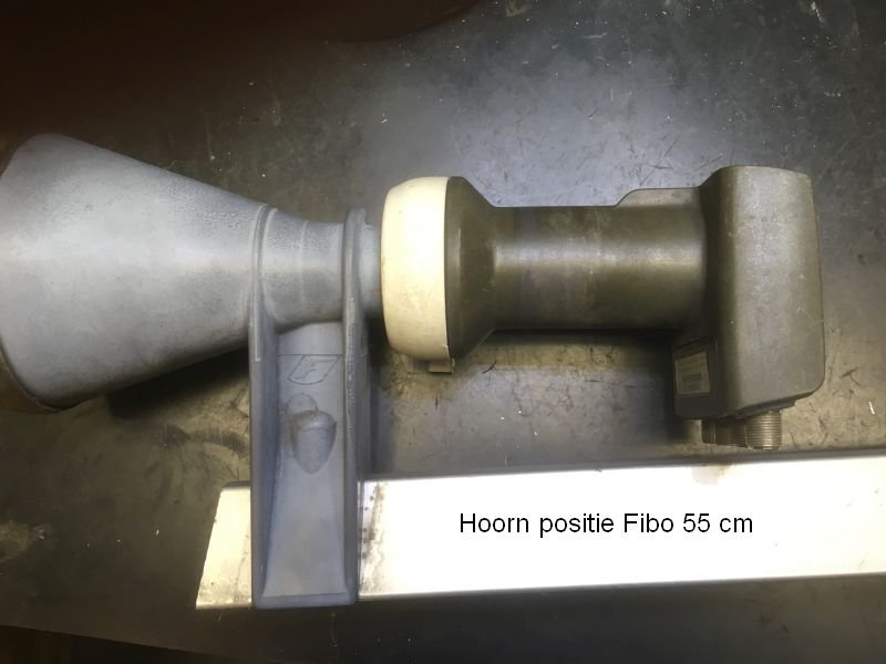

trust Geplaatst: 4 mei 2020 Geplaatst: 4 mei 2020 (aangepast) Bedenk wel dat het geen flens lnb is en dus nog aangepast moet worden . Ik zal morgen kijken , ik meen een gebruikte Maximum quad te hebben in de uitvoering zoals op de foto Ik zal hem op de feedarm van een Fibo houden en kijken of dat past . Indien ja , kan ik hem voor je kan aanpassen en opsturen . 4 mei 2020 aangepast door trust Het verschil tussen theorie en praktijk is mijn uitdaging . Octagon SF8008 4K Edision Primo IP S2 Dr.HD F16 1.8 m ChannelMaster Offset in tuin 53º E - 45º W Jaeger SMR 1224 Usals met 5 Lnb wisselaar 2x Ka - Ku - C band Lin / Circ 1.2 m Echostar Offset aan schuur 53º E 34.5 W Twoteck Twinrotor met 3 Lnb wisselaar Ku - Ku low - Ka

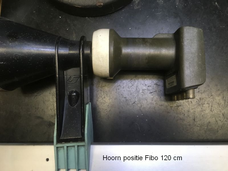

trust Geplaatst: 6 mei 2020 Geplaatst: 6 mei 2020 Helaas heeft de ombouw weinig zin , de feedhoorn bij een Fibo 55 zit zonder tussenstuk op de feedarm daardoor blijft er bij deze quad te weinig ruimte voor de F-conn. Bij een 120er zit het hoge groene tussenstuk ertussen en bij de 90er het iets minder hoge rode . Het verschil tussen theorie en praktijk is mijn uitdaging . Octagon SF8008 4K Edision Primo IP S2 Dr.HD F16 1.8 m ChannelMaster Offset in tuin 53º E - 45º W Jaeger SMR 1224 Usals met 5 Lnb wisselaar 2x Ka - Ku - C band Lin / Circ 1.2 m Echostar Offset aan schuur 53º E 34.5 W Twoteck Twinrotor met 3 Lnb wisselaar Ku - Ku low - Ka
Moderator ceesv Geplaatst: 6 mei 2020 Moderator Geplaatst: 6 mei 2020 Is monteren met de fcon omhoog een optie, 180 graden roteren. Met tules zou je de aansluitingen waterdicht moeten kunnen afwerken? Of 90 graden draaien en dan de 13 en 18 volt omwisselen in je kanalenlijst. De aansluitingen komen dan aan de zijkant. Gaat niet bestaat niet! 65" 4-K OLED, Vu+ Duo 4K SE BT, Vu+ Solo 4K, Rebox-8500, Rebox-8000, Wavefrontier T-90, Satlook Digital NIT, Megasat HD5 Combo Gebruik je een advertentie blocker? Maak dan een uitzondering voor onze website. Zonder advertentie (inkomsten) kan deze site niet voortbestaan.
trust Geplaatst: 6 mei 2020 Geplaatst: 6 mei 2020 (aangepast) 5 minuten geleden, ceesv zei: Is monteren met de fcon omhoog een optie, 180 graden roteren. Met tules zou je de aansluitingen waterdicht moeten kunnen afwerken? Of 90 graden draaien en dan de 13 en 18 volt omwisselen in je kanalenlijst. De aansluitingen komen dan aan de zijkant. Ik houd het graag netjes maar CookieMonster mag het zeggen . Een 55 cm is al niet groot en bij 180º gedraaid komt er meer afscherming van het signaal door de kabels bovenop de lnb 6 mei 2020 aangepast door trust Het verschil tussen theorie en praktijk is mijn uitdaging . Octagon SF8008 4K Edision Primo IP S2 Dr.HD F16 1.8 m ChannelMaster Offset in tuin 53º E - 45º W Jaeger SMR 1224 Usals met 5 Lnb wisselaar 2x Ka - Ku - C band Lin / Circ 1.2 m Echostar Offset aan schuur 53º E 34.5 W Twoteck Twinrotor met 3 Lnb wisselaar Ku - Ku low - Ka
Moderator ceesv Geplaatst: 6 mei 2020 Moderator Geplaatst: 6 mei 2020 90 graden fcon zou dat beperken. Maar het is niet gebruikelijk, de LNB ondersteboven te monteren, het is creatief omgaan met de mechanische beperking van de Fibo 55. Staat die schotel niet binnen bij Cookie Gaat niet bestaat niet! 65" 4-K OLED, Vu+ Duo 4K SE BT, Vu+ Solo 4K, Rebox-8500, Rebox-8000, Wavefrontier T-90, Satlook Digital NIT, Megasat HD5 Combo Gebruik je een advertentie blocker? Maak dan een uitzondering voor onze website. Zonder advertentie (inkomsten) kan deze site niet voortbestaan.
trust Geplaatst: 6 mei 2020 Geplaatst: 6 mei 2020 32 minuten geleden, ceesv zei: 90 graden fcon zou dat beperken. Maar het is niet gebruikelijk, de LNB ondersteboven te monteren, het is creatief omgaan met de mechanische beperking van de Fibo 55. Staat die schotel niet binnen bij Cookie En omdat hij toch binnen staat , lnb zo verbouwen dat de F-conn. aan de achterkant komen , leuke uitdaging . Het verschil tussen theorie en praktijk is mijn uitdaging . Octagon SF8008 4K Edision Primo IP S2 Dr.HD F16 1.8 m ChannelMaster Offset in tuin 53º E - 45º W Jaeger SMR 1224 Usals met 5 Lnb wisselaar 2x Ka - Ku - C band Lin / Circ 1.2 m Echostar Offset aan schuur 53º E 34.5 W Twoteck Twinrotor met 3 Lnb wisselaar Ku - Ku low - Ka

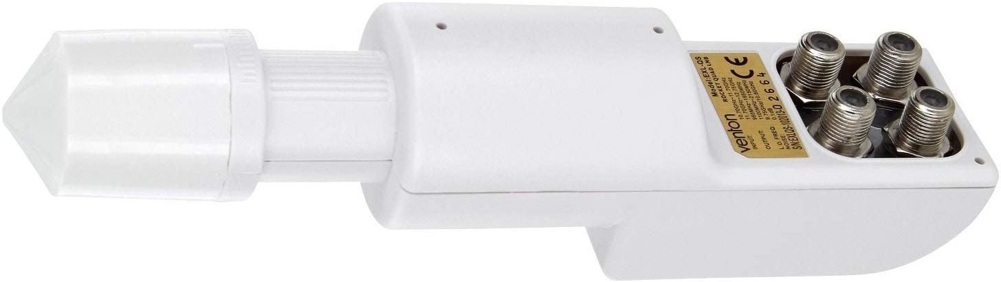

Sprietje Geplaatst: 6 mei 2020 Geplaatst: 6 mei 2020 Is de Venton quad EXL-QS geen geschikte lnb om te gebruiken en aan te passen op de FIBO feedhorn? 1
trust Geplaatst: 6 mei 2020 Geplaatst: 6 mei 2020 Ziet er kansrijk uit !! Het verschil tussen theorie en praktijk is mijn uitdaging . Octagon SF8008 4K Edision Primo IP S2 Dr.HD F16 1.8 m ChannelMaster Offset in tuin 53º E - 45º W Jaeger SMR 1224 Usals met 5 Lnb wisselaar 2x Ka - Ku - C band Lin / Circ 1.2 m Echostar Offset aan schuur 53º E 34.5 W Twoteck Twinrotor met 3 Lnb wisselaar Ku - Ku low - Ka

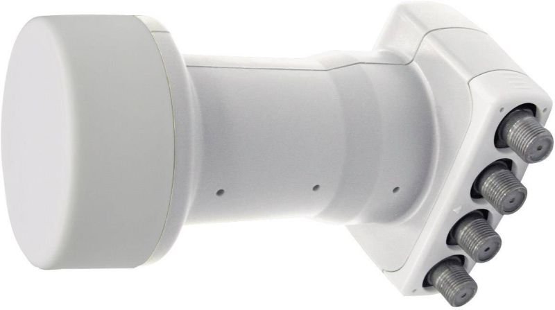

cookie monster Geplaatst: 7 mei 2020 Geplaatst: 7 mei 2020 (aangepast) 22 uren geleden, trust zei: CookieMonster mag het zeggen Die goedkope 53cm staat binnen als testschotel , maar de DeltaStar 55 komt buiten te hangen , die wil ik op een diseqc-motor zetten (23°W tot 62°E) met een quad LNB Er gaan sowieso 3 ontvangers aangesloten worden op de DeltaStar !! Mijn Edision OS mio 4K , enkel draaibaar Mijn TV , Ferguson Ariva 102 mini , elk met een disecq - DelaStar 55 & Triax 64 (28,2°E) Wat ceesv schrijft met ipv eventueel de LNB om te draaien of een kwartslag , dat gaat signaalverlies geven !! Waar ik eventjes aan dacht , een stukje uit de arm zagen of gaatjes boren , is natuurlijk geen oplossing , maar zoals Trust zegt: Quote lnb zo verbouwen dat de F-conn. aan de achterkant komen Lijkt me wel de beste oplossing Of , de Venton quad EXL-QS welke Sprietje toont , ziet er ook interessant uit !! Da's zoiets als de Red Essential die RimaNTSS in dit draadje toonde 7 mei 2020 aangepast door cookie monster C o o kie M o nster C U L'8'R WEIRDOGAToRS I was born once , as an invasion of the bodysnatchers , but the doctor did get a brain-attack !! my name: breedbandwurger 1967 casa CM: FTA DVB-S & FTA DVB-S2
Sprietje Geplaatst: 7 mei 2020 Geplaatst: 7 mei 2020 Dit staat er te lezen in het Duitse vakblad: Sat+Kabel Venton Rocket Quad LNB getest door vakbladen "Heel goed" Prijs / prestatie: "zeer goed", "koop tip" 1e plaats op 3 Een echte aankooptip is de "raket" uit het Venton-assortiment. De uitzonderlijk ontworpen Quad LNB is een blikvanger. Maar het kan ook overtuigen door prestaties. De prestaties bij regenachtig weer zijn erg goed. Een rubberen afdichting zorgt ervoor dat er geen vocht binnendringt, noch op het apparaat zelf noch op de aansluitingen. Samenvatting De Venton Rocket Quad LNB signaalomvormer is bedoeld om de signalen van een satellietsysteem te versterken. Volgens de meeste Amazon-recensenten doet hij dit werk heel goed. Daarom krijgt hij gemiddeld 4,7 van de 5 sterren. Zoals tevreden gebruikers melden, is de installatie kinderspel en neemt de ontvangstkwaliteit aanzienlijk toe, wat bijvoorbeeld resulteert in sneller schakelen tussen programma's op de ontvanger en een scherper tv-beeld. Weinig gebruikers melden echter signaaluitval en slechte ontvangst in vergelijking met andere systemen. Desalniettemin wegen de positieve meningen van degenen die een goede beeld- en geluidsontvangst hebben, zelfs in slechte weersomstandigheden en in de bergen, op tegen hen. De goede afwerking, de duurzaamheid en het eenvoudige ontwerp van het kleine apparaat worden meerdere keren geprezen.
trust Geplaatst: 7 mei 2020 Geplaatst: 7 mei 2020 Vandaag die oude quad zijn jas uitgetrokken , alles kan maar de F aansluitingen anders plaatsen is een hele klus . @ CookieMonster , lijkt me inderdaad beter die Rocket Quad te nemen . Als je dat wilt en hem bestelt , kun je hen direct bij mij laten afleveren en pas ik hem aan zodat hij direct in de Fibo hoorn past . Het verschil tussen theorie en praktijk is mijn uitdaging . Octagon SF8008 4K Edision Primo IP S2 Dr.HD F16 1.8 m ChannelMaster Offset in tuin 53º E - 45º W Jaeger SMR 1224 Usals met 5 Lnb wisselaar 2x Ka - Ku - C band Lin / Circ 1.2 m Echostar Offset aan schuur 53º E 34.5 W Twoteck Twinrotor met 3 Lnb wisselaar Ku - Ku low - Ka
