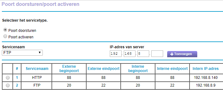

Con Geplaatst: 11 september 2017 Geplaatst: 11 september 2017 (aangepast) Ik heb sinds zondag een Netgear modem/router, een prachtding. Ik heb ook een aantal Raspberry's waarvan één zéér regelmatig data upload naar mijn site op de volgende manier; ftp = FTP("ftp.ccvd.eu") ftp.login("ftp_ccvd.eu", "password") ftp.cwd ("/httpdocs/Energie") a = open("uur.png", "rw") ftp.storbinary("STOR uur.png", a) a.close() Sinds zondag wordt er niets meer ge-upt. How can? 11 september 2017 aangepast door Con 1 Groet, Con. Gloeiende, gloeiende, een beetje humor moet kunnen, anders ga je maar ergens anders heen.. Sinds november 2024 gelukkig weer glasvezel via KPN. Internet/PC: modem/router Fritzbox en TP-Link accesspoint, switch (8), switch (4) PC: Intel Nuc i7 met W11. Laptop Thinkpad met W11 met 24H2. Asus Gigabyte Home Assistant, 20 Shelly's en 2 ESP-tjes en Zigbee.
muppet Geplaatst: 12 september 2017 Geplaatst: 12 september 2017 Poort forwarden aangezet in de netgear vu+ solo2 - VTI - Triax 110 cm - astra 1 astra 3 astra 2 hotbird Vu+ solo - VTI - Schwaiger SPI 085 - Rotor
Con Geplaatst: 12 september 2017 Auteur Geplaatst: 12 september 2017 (aangepast) ftp = FTP("ftp.ccvd.eu") ftp.login("ftp_ccvd.eu", "password") ftp.cwd ("/httpdocs/Energie") a = open("uur.png", "rw") ftp.storbinary("STOR uur.png", a) a.close() Tot en met a = open(..... gaat 't goed en daarna blijft het scriptje hangen. Er is dus een handshake wat betreft gebruikersnaam en password. En in mijn beleving is de juiste poort (20-22) geforward. 12 september 2017 aangepast door Con Groet, Con. Gloeiende, gloeiende, een beetje humor moet kunnen, anders ga je maar ergens anders heen.. Sinds november 2024 gelukkig weer glasvezel via KPN. Internet/PC: modem/router Fritzbox en TP-Link accesspoint, switch (8), switch (4) PC: Intel Nuc i7 met W11. Laptop Thinkpad met W11 met 24H2. Asus Gigabyte Home Assistant, 20 Shelly's en 2 ESP-tjes en Zigbee.
Moderator ceesv Geplaatst: 12 september 2017 Moderator Geplaatst: 12 september 2017 Staat het IP adres van de server wel goed ingevuld? Ontbreekt daar aan het einde geen 1 Dus 192.168.8.1 Gaat niet bestaat niet! 65" 4-K OLED, Vu+ Duo 4K SE BT, Vu+ Solo 4K, Rebox-8500, Rebox-8000, Wavefrontier T-90, Satlook Digital NIT, Megasat HD5 Combo Gebruik je een advertentie blocker? Maak dan een uitzondering voor onze website. Zonder advertentie (inkomsten) kan deze site niet voortbestaan.
Con Geplaatst: 12 september 2017 Auteur Geplaatst: 12 september 2017 De PI is 192.168.8.9 Als ik in dat vakje dus 9 invul dan kan ik de PI toevoegen (reeds gedaan). Anders gezegd, de router vraagt daar welk adres het moet toevoegen. Groet, Con. Gloeiende, gloeiende, een beetje humor moet kunnen, anders ga je maar ergens anders heen.. Sinds november 2024 gelukkig weer glasvezel via KPN. Internet/PC: modem/router Fritzbox en TP-Link accesspoint, switch (8), switch (4) PC: Intel Nuc i7 met W11. Laptop Thinkpad met W11 met 24H2. Asus Gigabyte Home Assistant, 20 Shelly's en 2 ESP-tjes en Zigbee.
Con Geplaatst: 12 september 2017 Auteur Geplaatst: 12 september 2017 Het enige verschil met vorige week zijn 2 zaken; a. de Netgearen b. de PI heb ik een statisch adres gegeven in de Netgear. Wellicht is dat laatste een reden om een instelling aan te passen. Overigens, met Filezilla heb ik geen probleem naar mijn PI toe en weer terug. Groet, Con. Gloeiende, gloeiende, een beetje humor moet kunnen, anders ga je maar ergens anders heen.. Sinds november 2024 gelukkig weer glasvezel via KPN. Internet/PC: modem/router Fritzbox en TP-Link accesspoint, switch (8), switch (4) PC: Intel Nuc i7 met W11. Laptop Thinkpad met W11 met 24H2. Asus Gigabyte Home Assistant, 20 Shelly's en 2 ESP-tjes en Zigbee.

Big fellow Geplaatst: 14 september 2017 Geplaatst: 14 september 2017 Even kijken of je iets kan vinden over "Passive" (PASV) FTP verbindingen in je modem, of anders je script even aanpassen zodat de ftp filehandler als "Passive" wordt geopend. Zo te zien gebruik je PHP, dus lees dit even: http://php.net/manual/en/function.ftp-pasv.php “Success is not final, failure is not fatal: it is the courage to continue that counts.” ~ Winston Churchill
