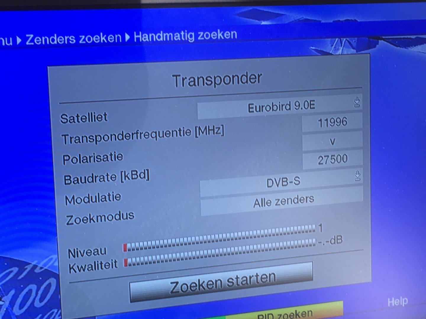

Sanyu Geplaatst: 21 september 2017 Geplaatst: 21 september 2017 Wie o wie wil naar dit plaatje kijken? Ik ben een volkomen leek op dit gebied maar heb een abonnement. bij Joyne. Thuis geen problemen, maar wij gaan met de camper afzakken naar Spanje. Ik heb de camper uit de stalling gehaald en de schotel uitgezet om te testen of het mij goed afgaat om Joyne te kunnen instellen. Sprietje, u was zo aardig om te vertellen dat ik op 111996V, Dvb-s, sr 27.500, fec 3/4 moest gaan zoeken. Daarna eitje van een cent. Ik heb dit naar mijn beste weten gedaan, maar niets. U weet onderhand dat ik er geen kaas van heb gegeten maar ik probeer het wel hoor! Als een van u of allen naar mijn afbeelding wilt kijken waar moet ik dan iets gaan veranderen? Ik zie geen fec staan en sr zie ik ook niet. Wij zijn twee vrouwen die zo graag tv willen kijken. Wij wonen in Rees Duitsland vandaar dat wij een schotel hebben voor de Nederlandse zenders. Wie geeft ons het juiste advies. Ik heb een technisat receiver. Ik hoop toch zo op een positief antwoord. Vast hartelijk dank. vriendelijke groet, sanyu
Moderator ceesv Geplaatst: 21 september 2017 Moderator Geplaatst: 21 september 2017 DVB-S2 invullen helpt niet? Het zijn geen DVB-S transponders! Gaat niet bestaat niet! 65" 4-K OLED, Vu+ Duo 4K SE BT, Vu+ Solo 4K, Rebox-8500, Rebox-8000, Wavefrontier T-90, Satlook Digital NIT, Megasat HD5 Combo Gebruik je een advertentie blocker? Maak dan een uitzondering voor onze website. Zonder advertentie (inkomsten) kan deze site niet voortbestaan.

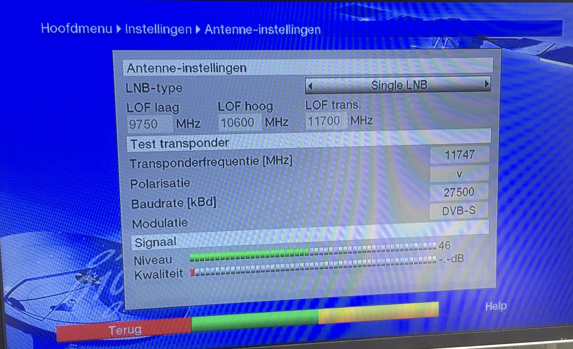

Sanyu Geplaatst: 21 september 2017 Auteur Geplaatst: 21 september 2017 Ga ik proberen. Mijn schotel staat op 29 graden. Is dat goed?. Ik woon net achter Emmerich.

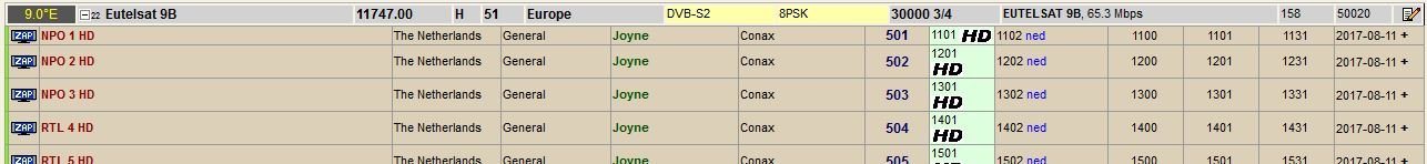

Sprietje Geplaatst: 21 september 2017 Geplaatst: 21 september 2017 Beste Sanyu SR = Symbol Rate en dat staat bij jou aangegeven als Baudrate. De fec (foutcorrectie) hoef je bij moderne ontvangers niet meer in te vullen. Dat vindt de onvanger zelf wel. Om de Eutelsat 9 te vinden, kun je zeker het beste genoemde transponder gebruiken en dat is een DVB-S transponder. In Emmerich moet de elevatie van de schotel op 30,7 graden staan om de Eutelsat 9 te vinden. De lnb moet gewoon recht staan dus skew op nul (coaxaansluiting recht omlaag). Als het je niet lukt deze transponder te vinden, dan morgen de schotel maar eens uitrichten m.b.v de zon. Om 13:17uur staat de zon precies in de richting van de satelliet. Eenmaal de Eutelsat 9 gevonden, dan de transponders van Joyne inladen. Eerst transponder 11747H, DVB-S2, 8PSK, SR 30.000, fec 3/4 daarna transponder 12074V, DVB-S2, 8PSK, SR 30.000, fec 3/4.
cookie monster Geplaatst: 21 september 2017 Geplaatst: 21 september 2017 (aangepast) 12073 V DVB-S2/8PSK MPEG-4 30000 3/4 11747 HDVB-S2/8PSK MPEG-4 30000 3/4 http://www.flysat.com/joyne.php 21 september 2017 aangepast door cookie monster C o o kie M o nster C U L'8'R WEIRDOGAToRS I was born once , as an invasion of the bodysnatchers , but the doctor did get a brain-attack !! my name: breedbandwurger 1967 casa CM: FTA DVB-S & FTA DVB-S2
