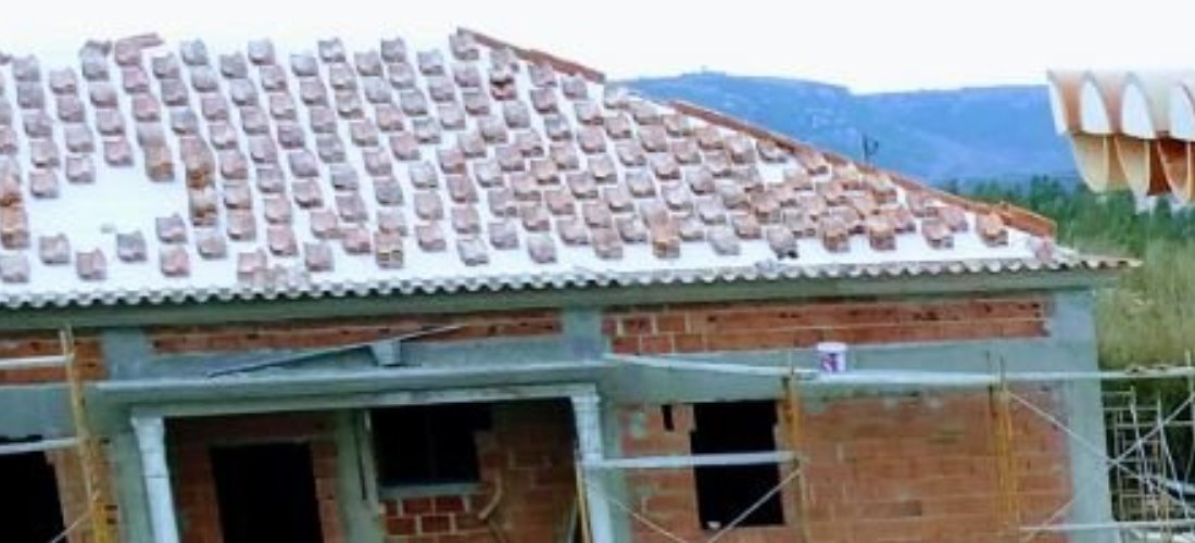

Sprietje Geplaatst: 16 november 2017 Delen Geplaatst: 16 november 2017 Drs.IJzerbout schrijft: Waarom heb je geen dakdoorvoer genomen met een mast ? Hij gaat even helemaal voorbij aan het feit dat in Portugal heel anders gebouwd wordt dan in Duitsland. In Duitsland zijn de daken van hout en kun je de mast m.b.v. een bepaalde constructie aan de dakbalken vast maken. In Portugal en Spanje zijn de daken van beton en worden de pannen op het beton gemetseld, zie de bijlage van het huis ernaast uitvergroot. Hoe wil je dat doen? Link naar reactie Delen op andere sites Meer opties om te delen...
Moderator ceesv Geplaatst: 16 november 2017 Moderator Delen Geplaatst: 16 november 2017 Zeerob heeft toch echt een pannen gedekt dak. Die schoorsteen komt toch ook door het dak? Gaat niet bestaat niet! 65" 4-K OLED, Vu+ Duo 4K SE BT, Vu+ Solo 4K, Rebox-8500, Rebox-8000, Wavefrontier T-90, Satlook Digital NIT, Megasat HD5 Combo Gebruik je een advertentie blocker? Maak dan een uitzondering voor onze website. Zonder advertentie (inkomsten) kan deze site niet voortbestaan. Link naar reactie Delen op andere sites Meer opties om te delen...
Sprietje Geplaatst: 16 november 2017 Delen Geplaatst: 16 november 2017 De buurman heeft enkele dagen nadat de foto genomen is ook een pannen gedekt dak. Wordt die schoorsteen er ook later opgezet cees door een installateur? Link naar reactie Delen op andere sites Meer opties om te delen...
Moderator ceesv Geplaatst: 16 november 2017 Moderator Delen Geplaatst: 16 november 2017 Dus als die schoorsteen door het dak kan, kan een antennemast ook door het dak. Maar wanneer je bouwt zou ik een plek kiezen waar de schotel niet op het dak hoeft. Gaat niet bestaat niet! 65" 4-K OLED, Vu+ Duo 4K SE BT, Vu+ Solo 4K, Rebox-8500, Rebox-8000, Wavefrontier T-90, Satlook Digital NIT, Megasat HD5 Combo Gebruik je een advertentie blocker? Maak dan een uitzondering voor onze website. Zonder advertentie (inkomsten) kan deze site niet voortbestaan. Link naar reactie Delen op andere sites Meer opties om te delen...
