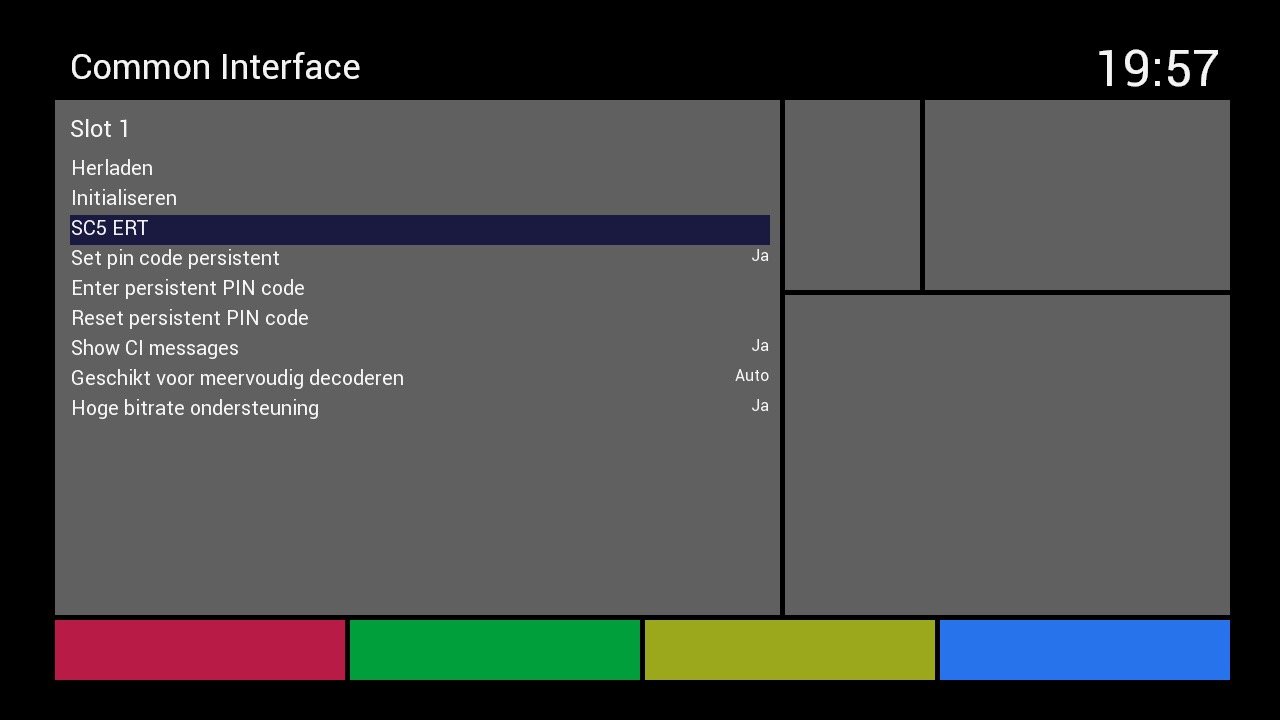

Zeerob Geplaatst: 28 november 2017 Delen Geplaatst: 28 november 2017 Op 11/24/2017 om 19:05 zei sattv4iedereen: Ik kan mijn joyne module de deur uit doen: op mijn vu solo se v2 zie hij hem wel en niet staan, en geen pairing. De tn module doet het dan wel. firmware vti 9.x Ik heb verder getest op mijn vuplus uno 4k. Het probleem dat sattv4iedereen heeft, heb ik ook op VTI 11.0.2 en VTI 13.0.0. Ik heb dat probleem niet met het originele vuplus image, met OpenPli, met Open Blackhole en met OpenVix. Dus alleen VTI ziet de CAM niet, of soms wel en soms niet, dat wisselt dan om de paar seconden. Link naar reactie Delen op andere sites Meer opties om te delen...

Zeerob Geplaatst: 28 november 2017 Delen Geplaatst: 28 november 2017 Op 11/27/2017 om 14:25 zei luisteraar: Oeps een vergissing de producent van de vuplus heeft een tijd geleden een aanpassing in de ci sourcecode gemaakt waardoor naderhand decoderen mogelijk is dus orginele vuplus software doet ook wat je wilt. Vti is het probleem De andere vuplus images dan VTI hebben ook de optie om ongedecodeerd op te nemen, maar die optie dat lijkt niets te doen. Ik heb het geprobeerd, en het probleem dat zappen tijdens een opname wordt geblokkeerd heb je dan nog steeds. Kan jij daar iets over zeggen? Link naar reactie Delen op andere sites Meer opties om te delen...
