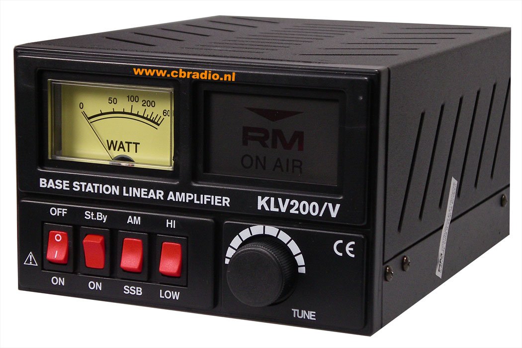

En inderdaad luisteraar met die rommel over het net kon ik niet meer DXen op de triple5 op 11meter,een dikke stoorbende en dat mag allemaal.
De hele huisinstallatie is 1 grote antenne
Heb wel eens een 2pitter aangezet dik 180watt was ik ff van de storing af en de buren geen tv en internet
aangepast door Leeuwarder78
