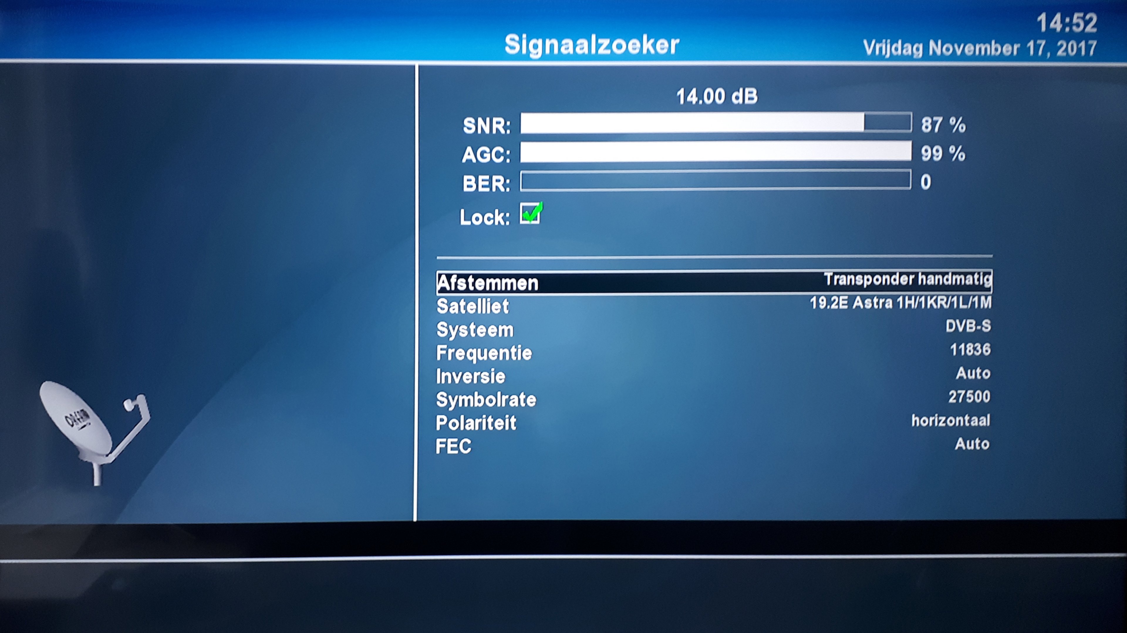

Bert42 Geplaatst: 17 november 2017 Auteur Geplaatst: 17 november 2017 Wanneer ik naar de WDR kijk heb ik prima ontvangst zoals in bijgaand beeld te zien is. Daarom denk ik dat het niet de uitlijning op 19,2 of de LNB is. BVN doet het ook prima. (ook QPSK) De instelling van Das Erste HD staan op de tweede afbeelding. Ik denk dat het iets anders is dan signaal sterkte. WDR is met QPSK gemoduleerd en Das Erste met 8PSK. Op de DM800 heb ik nog steeds Gemeni Project staan. Dat heeft voor mij altijd goed gewerkt. Ik ben geen deskundige dus ik zou ook niet weten hoe ik er iets anders op moet zetten. Maar misschien loop ik daarmee nu tegen een probleem aan. Geen 8PSK??? Het vreemde is dat ik wel, wanneer ik naar een andere zender ga, kan zien welk programma er op Das Erste is. Deze gegevens heb ik met DreamboxEdit gevonden. Zou iemand willen controleren of die kloppen?
Moderator ceesv Geplaatst: 17 november 2017 Moderator Geplaatst: 17 november 2017 Wanneer de Local oscillator van de LNB instabiel is, zal je met DVB-S2 HD zenders meer problemen hebben. Een LNB kost weinig en en is eenvoudig te vervangen. Dan weet je zeker of het de LNB is of je ontvanger software. De HD zenders van Canaldigitaal hebben nog moeilijkere HD specificaties voor je ontvanger, en die doen het wel goed. Wanneer BBC-1 HD op je ontvanger geen problemen heeft, zou ik toch eerst de LNB van Astra 1 vervangen. Gaat niet bestaat niet! 65" 4-K OLED, Vu+ Duo 4K SE BT, Vu+ Solo 4K, Rebox-8500, Rebox-8000, Wavefrontier T-90, Satlook Digital NIT, Megasat HD5 Combo Gebruik je een advertentie blocker? Maak dan een uitzondering voor onze website. Zonder advertentie (inkomsten) kan deze site niet voortbestaan.

Bert42 Geplaatst: 18 november 2017 Auteur Geplaatst: 18 november 2017 Bedankt voor de snelle reacties!! ceesv: BBC One HD is perfect. SNR 87, AGC 99 en BER 0. Mojo: Ik heb alleen voor 19,2 een dual LNB zodat ik op mijn hobbykamer met de SAB TV kan kijken. De SAB ontvanger is voor in de caravan. In de winter gebruik ik hem thuis. Ik heb geen abonnement op Canaldigitaal omdat ik in de vakantie eigenlijk alleen maar BVN wil zien.
Moderator ceesv Geplaatst: 18 november 2017 Moderator Geplaatst: 18 november 2017 Je ontvanger lijkt mij dan in orde. Ik zou als eerste de LNB voor Astra 1 vervangen. Gaat niet bestaat niet! 65" 4-K OLED, Vu+ Duo 4K SE BT, Vu+ Solo 4K, Rebox-8500, Rebox-8000, Wavefrontier T-90, Satlook Digital NIT, Megasat HD5 Combo Gebruik je een advertentie blocker? Maak dan een uitzondering voor onze website. Zonder advertentie (inkomsten) kan deze site niet voortbestaan.

Bert42 Geplaatst: 18 november 2017 Auteur Geplaatst: 18 november 2017 Het was koud op het dak. Maar een andere LNB gaf exact hetzelfde resultaat. Wel BBC One HD met dezelfde goede cijfers maar geen Das Ersre HD ARD. Jammer!!!
Sprietje Geplaatst: 18 november 2017 Geplaatst: 18 november 2017 (aangepast) Het lijkt er op dat je de zenders met horizontale polarisatie niet kunt ontvangen. Heb je misschien de coaxkabel vernieuwd? Hoe lang is deze ongeveer? 18 november 2017 aangepast door Sprietje
