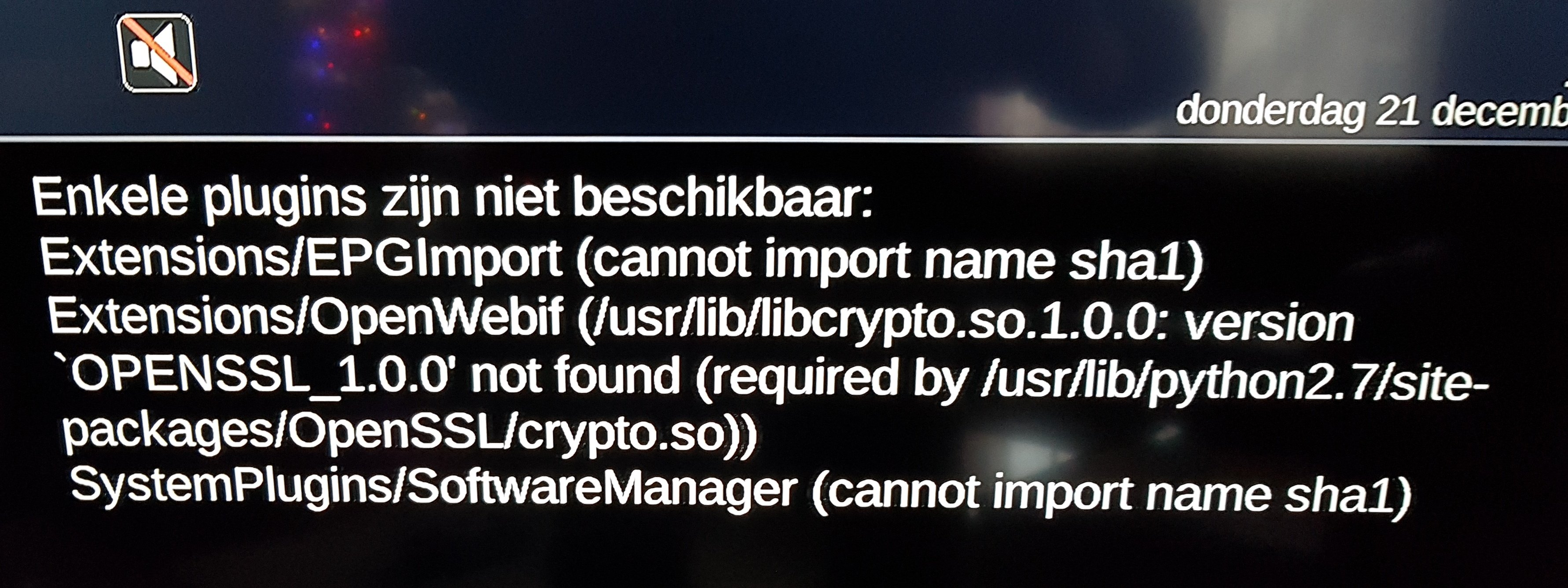

Een tweede probleem is het volgende plaatje wanneer ik naar extesions ga:
Ik zie dat bv EPG Import en OpenWebif er niet bijstaan
Dus groene knop indrukken om de beschikbare extensies te zien en eventueel te downloaden.

- het al duidelijk bleek dat EPG Import en OpenWebif niet gedownload kunnen worden (zie mijn scherm-fotootje die ik al een paar keer mee stuurde in mijn vorige berichtjes)

  • Wanneer ik naar Settings/Extensions ga zie ik dat EPGImport en OpenWebif er niet meer in voorkomen.
    Dus downloaden van de beschikbare extensions dan maar (groene knop).
    Maar dan zie ik dat ze allebei niet kunnen gedownload worden om een of andere (voor mij onbegrijpbare) reden.
    Ik heb dat error-plaatje al een paar keer meegestuurd in mijn antwoorden maar kreeg daar nooit antwoord op.
    Zonder deze 2 extensions houdt het bij mij ook op.
