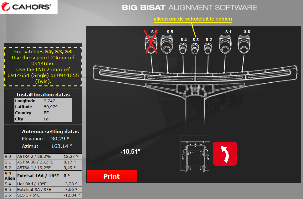

Tonskidutch Geplaatst: 31 december 2017 Geplaatst: 31 december 2017 - dat van de LNB naast elkaar is helder bij 13 + 9 oost - dat met de skew, weet ik niet qua midden -0- bij een BigBiSat maar lijkt me ook heel duidelijk op de T55 was die verschuiving van LNB dus zonder skew aanpassen (in eerste instantie) makkelijk en gaf op alle zenders goed signaal (daar was geen ruimtegebrek dus qua LNB size) het fine tunen en dus skewen moet natuurlijk zeer zeker aangepakt worden met een 5e positie die op de schotel toegevoegd wordt en dat is kritischer als 23,5 midden -0- staat We Live And Die Morcheeba

a33 Geplaatst: 1 januari 2018 Geplaatst: 1 januari 2018 21 uur geleden zei Sprietje: Onmogelijk dat de BigBisat calculator dezelfde skew aan geeft en het is dus ook niet zo. Het is geen groot verschil maar wel een verschil om geen optimale ontvangst te hebben op de 9e. Wellicht had @jeevanhoof al een verdere westelijke satelliet, zoals 5E of 5W, op zijn BigBisat? Bij het tussenplaatsen van een LNB lijkt me een aanpassing van de schotelskew niet erg waarschijnlijk. groet, A33 Tip: Als je reageert op een post, geef dan altijd een citaat van de (gehele) post waar je op reageert. Sommige leden kunnen namelijk hun oorspronkelijke posts achteraf nog wijzigen, en wel veel langer dan de sinds jaar en dag in de huisregels (voor alle leden) vermelde periode van 30 minuten. Dat dat inbreuk doet aan de continuïteit van de foruminhoud, en een ongelijk speelveld creëert, wordt kennelijk (helaas) niet belangrijk geacht.

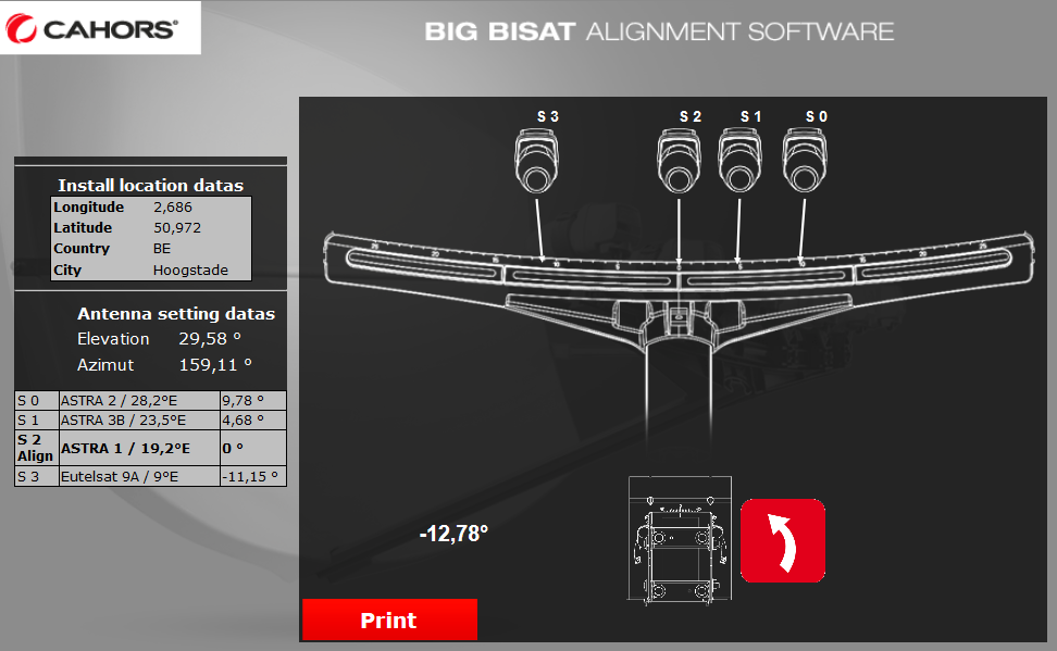

Sprietje Geplaatst: 1 januari 2018 Geplaatst: 1 januari 2018 (aangepast) Klopt, bij het tussen plaatsen van een lnb op de rail hoeft de schuinte van de rail of schotel niet aangepast worden maar daar lees ik niets over. Er staat alleen dat de 13-19-23-28 gebruikt werden. De aanpassing is echter wel klein in het geval dat de lnb van 13 oost naar 9 oost wordt verschoven. Als het gaat om Lo bij het plaatsje Hoogstade Westhoek, dan moet de schotel afgesteld worden volgens het bijgevoegde plaatje. De schotelskew moet 12,78 graden zijn maar dat klopt alleen maar op de skew-schaal als de mast zuiver verticaal staat in de richting van de schotel gezien. Maar bij elke schotel met multifeed rail, is het belangrijk dat de schotel eerst perfect op de middelste satelliet is afgesteld, in dit geval de Astra 19,2. Als de schotel niet helemaal precies in de juiste draairichting (azimuth) staat, is dat nog een beetje op te vangen door alle lnb's op de rail iets te verschuiven maar als de elevatie niet helemaal goed staat, dan kun je de schuinte van de rail wel wat aanpassen maar dat houdt in dat als je bijv. de lnb van de 9 oost iets laat zakken, de lnb van de 28,2 omhoog gaat, met andere woorden, het signaal op de ene lnb wordt beter maar die aan de andere kant op de rail wordt slechter. Vandaar dat het bij een multifeed schotel heel belangrijk is dat eerst 100% goed op de middelste satelliet (in dit geval de Astra 19,2) wordt afgesteld. Eventueel met een vochtige zeem over de lnb om het signaal te verzwakken. En gebruik een normale lnb en geen smalle. Een lnb met feedhorn "vangt" de signalen nu eenmaal makkelijker dan een lnb die maar een super kleine feedhorn heeft zoals bijv. een Alps. Het signaal van de Eutelsat 9 oost is in Nederland en België nu eenmaal zwakker dan van de Hotbird en de 3 Astra's. 1 januari 2018 aangepast door Sprietje
jeevanhoof Geplaatst: 1 januari 2018 Geplaatst: 1 januari 2018 Om eerlijk te zijn het verschil was 0.2° en of je dat kan instellen op de schaal die achter op de BigBisat aanwezig is dreambox two , BigBisat met Smart Titanium, Alps, en 2 X Inverto Black Ultra VU+ solo2 met defecte tuners

Sprietje Geplaatst: 1 januari 2018 Geplaatst: 1 januari 2018 (aangepast) Voor de Astra 19,2 heb je geen grote lnb nodig. Die is sterk genoeg en kun je ook goed met een smalle lnb ontvangen. Beste Tonskidutch Het gaat niet alleen om een schotel-skew verschil van 0,27 graden. Het gaat om meerdere factoren. Lees mijn bericht eens goed. 1 januari 2018 aangepast door Sprietje

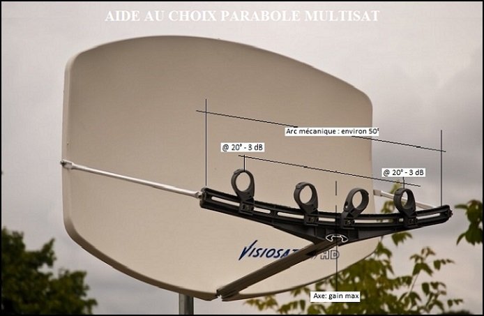

Sprietje Geplaatst: 3 januari 2018 Geplaatst: 3 januari 2018 (aangepast) Ik zou de Visiosat Bigbisat als volgt afstellen wetende dat: Je in het midden van de schotel de meeste versterking krijgt. Op 20 graden uit het midden heb je 3dB minder versterking, zie bijlage. De Astra 28,2 in Lo loeisterk is en dus best een eind naar buiten mag en dat Joyne op de Eutelsat 9B de zwakste van alle vijf is. En wat betreft de afstand tussen de lnb's: Elke streep op de rail (1 graad) is 11,4mm. Tussen de Hotbird 13 en Eutelsat 9 oost is 7,66° - 3,28° = 4,38° In millimeters dus 4,38 x 11,4 = 49,93mm, afgerond 50mm. Daar kan dus een lnb met een kop van 59,5mm en een kop van 40,5mm, dus een Inverto Black Ultra op 9 oost samen met een Alps voor de Hotbird. 3 januari 2018 aangepast door Sprietje
