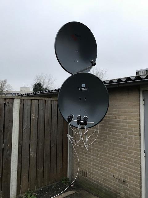

Pikkachu Geplaatst: 10 januari 2018 Auteur Delen Geplaatst: 10 januari 2018 Zou best kunnen want vandaag heb ik op 66% gekregen en nu is ie weer naar 55% Link naar reactie Delen op andere sites Meer opties om te delen...
minplus Geplaatst: 10 januari 2018 Delen Geplaatst: 10 januari 2018 Kun je naar de ontvangst kijken terwijl iemand de onderkant van de schotel een beetje naar voren duwt (vooral niet teveel)? 3x VU+ met Open Pli , 2 Gregorians, 1 Big bisat en 3 LCD's Link naar reactie Delen op andere sites Meer opties om te delen...
Pikkachu Geplaatst: 10 januari 2018 Auteur Delen Geplaatst: 10 januari 2018 ik zal is morgen controleren of er schroeven los zijn en dat herstellen Link naar reactie Delen op andere sites Meer opties om te delen...
Pikkachu Geplaatst: 11 januari 2018 Auteur Delen Geplaatst: 11 januari 2018 probleem opgelost de lnb houder schroef zat niet strak genoeg nu ik het strak heb gezet 66% signaal ontvangst Link naar reactie Delen op andere sites Meer opties om te delen...

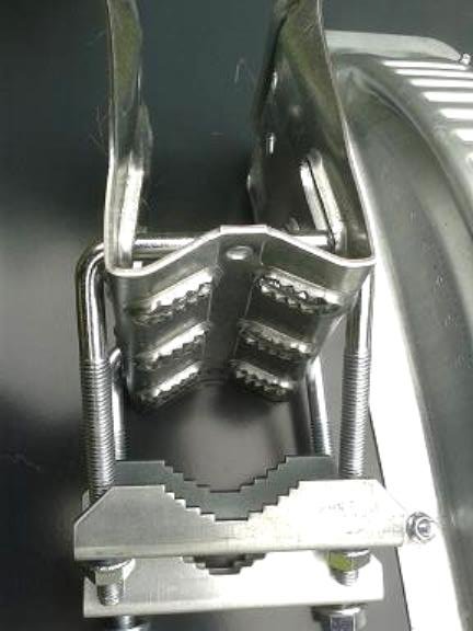

Sprietje Geplaatst: 11 januari 2018 Delen Geplaatst: 11 januari 2018 Ja beste minplus, de methode die jij gebruikt is toch minder goed. Als je de klembeugel niet met een zelftapper vast zet, dan kun je de schotel wel sturen met het aandraaien van de moeren maar zekerheid heb je daar niet bij. Meestal is zowel de klembeugel gekarteld maar ook het deel waar de schotel aan zit bevestigd, zie bijlage. Afhankelijk welk deel het zich het beste schrap zet tegen de paal zal bij het aandraaien aan één zijde de sturing van de schotel wel of niet plaats vinden. Daar heb je dus niet zo veel aan want je wil zeker weten dat als je de rechter moer meer aandraait dan de linkse, de schotel ook iets naar rechts draait en niet in dezelfde richting blijft staan. Ik zou zeggen, probeer mijn methode eens, dat gaat echt geweldig zo nauwkeurig dat je de schotel dan op de satelliet kunt uitrichten en je bent veel sneller klaar met uitrichten. Natuurlijk moet je die zelftapper er pas inzetten als de schotel al ongeveer goed op de satelliet gericht is. Link naar reactie Delen op andere sites Meer opties om te delen...

Pikkachu Geplaatst: 12 januari 2018 Auteur Delen Geplaatst: 12 januari 2018 allemaal bedankt maar ik krijg het niet verder dan 68% max waarschijnlijk komt het door de boom die vlakbij is de schotel is net iets naast rechts gericht maar denk dat het toch door die grote boom komt bij afstellen ben ik bij me satfinderr wel op strenght van 96% af en toe naar 97% gekomen maar raak het gauw weer kwijt quality blijft bij 68% en astra 1 op 72% astra 2 85% hotbird 58% gekregen meer kan ik er echt niet meer van maken ben al 2 weken bezig in met dit en krijg ik het tot zo ver Link naar reactie Delen op andere sites Meer opties om te delen...
Moderator ceesv Geplaatst: 12 januari 2018 Moderator Delen Geplaatst: 12 januari 2018 Op 5-1-2018 om 17:32 zei ceesv: Met een elevatie van slechts 21 graden is het maar de vraag of je vrij zicht hebt. Daar om de vraag die hier al meerdere malen gesteld is. Heb je dishpointer.com al gebruikt om te kijken of er geen obstakels staan. Meten is weten! Gaat niet bestaat niet! 65" 4-K OLED, Vu+ Duo 4K SE BT, Vu+ Solo 4K, Rebox-8500, Rebox-8000, Wavefrontier T-90, Satlook Digital NIT, Megasat HD5 Combo Gebruik je een advertentie blocker? Maak dan een uitzondering voor onze website. Zonder advertentie (inkomsten) kan deze site niet voortbestaan. Link naar reactie Delen op andere sites Meer opties om te delen...
Pikkachu Geplaatst: 12 januari 2018 Auteur Delen Geplaatst: 12 januari 2018 je ziet de boom toch dat is de obstakel en ja heb dischpointer gebruikt Link naar reactie Delen op andere sites Meer opties om te delen...
