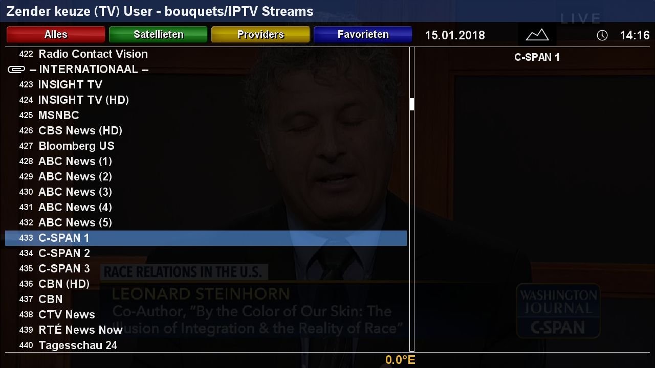

Ik ben ook wel geinteresseerd in het ontvangen van c-span icm met een VU+ (al dan niet met Kodi) en ik schat zo in dat c-span gewoon legaal via stream te ontvangen is.
  Op 15-1-2018 om 12:17, kiekiek zei:
Vergroten
Geen kodi nodig voor C-SPAN zenders, de streams kan je ook in de zenderlijst plaatsen.
https://www.c-span.org/networks/
C-SPAN 1
http://cspan1-lh.akamaihd.net/i/cspan1_1@304727/index_1000_av-p.m3u8
C-SPAN 2
http://cspan2-lh.akamaihd.net/i/cspan2_1@304728/index_1000_av-p.m3u8
C-SPAN 3
http://cspan3-lh.akamaihd.net/i/cspan3_1@304729/index_1000_av-p.m3u8
#SERVICE 4097:0:1:0:0:0:0:0:0:0:http%3a//cspan1-lh.akamaihd.net/i/cspan1_1@304727/index_1000_av-p.m3u8:C-SPAN 1
#DESCRIPTION C-SPAN 1
#SERVICE 4097:0:1:0:0:0:0:0:0:0:http%3a//cspan2-lh.akamaihd.net/i/cspan2_1@304728/index_1000_av-p.m3u8:C-SPAN 2
#DESCRIPTION C-SPAN 2
#SERVICE 4097:0:1:0:0:0:0:0:0:0:http%3a//cspan3-lh.akamaihd.net/i/cspan3_1@304729/index_1000_av-p.m3u8:C-SPAN 3
#DESCRIPTION C-SPAN 3
