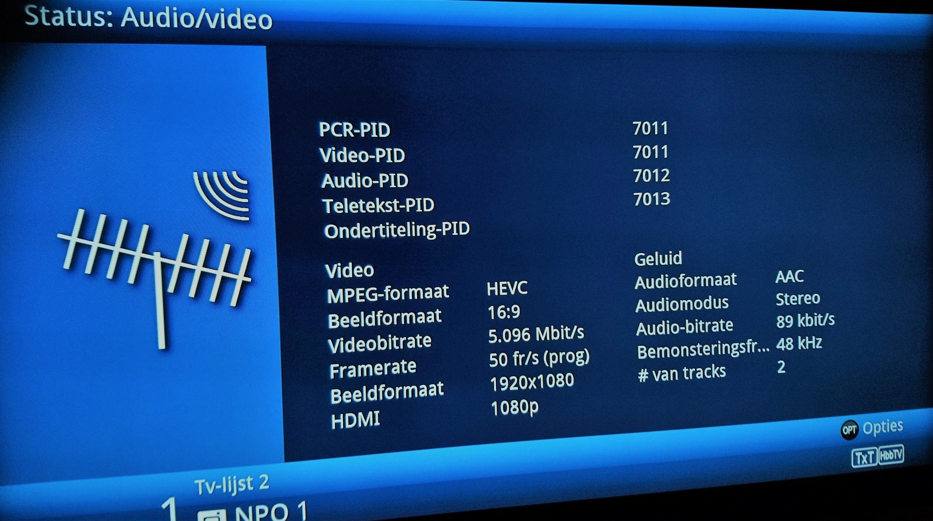

Hallo..
Er is een verbetering te zien.935526350_DSC_00104001.thumb.jpg.1ec0179ab069fa8fa73cca703b62acc5.jpg

22 uur geleden zei HG5812:
Hallo..
Bedankt voor deze update.
Dat bevestigt mijn waarneming en ook die van een ander persoon op dit board die Smilde kan ontvangen.

Zo te zien betreffen de plaatjes alleen een moment opname met variabel bitrate.  Op digitalbitrate is te zien dat de average bitrate rond de 3.7 Mbit ligt dus ik zou nog niet te vroeg juichen.

Het geeft aan dat de bitrate niet laag beperkt is.
Als de beeld informatie 5Mbit/s nodig heeft wordt het doorgegeven.
Het zou kunnen dat als het nodig is om 7Mbit/s door te geven dat dat ook doorgegeven wordt.
bij een bb van 8mhz kunnen ze met dvb-t2 tot 35Mb/s doorgeven.
Bij 5zenders per zender 7Mbit/s tegelijk.
info uit de wiki mbt dvb-t2
aangepast door luisteraar
