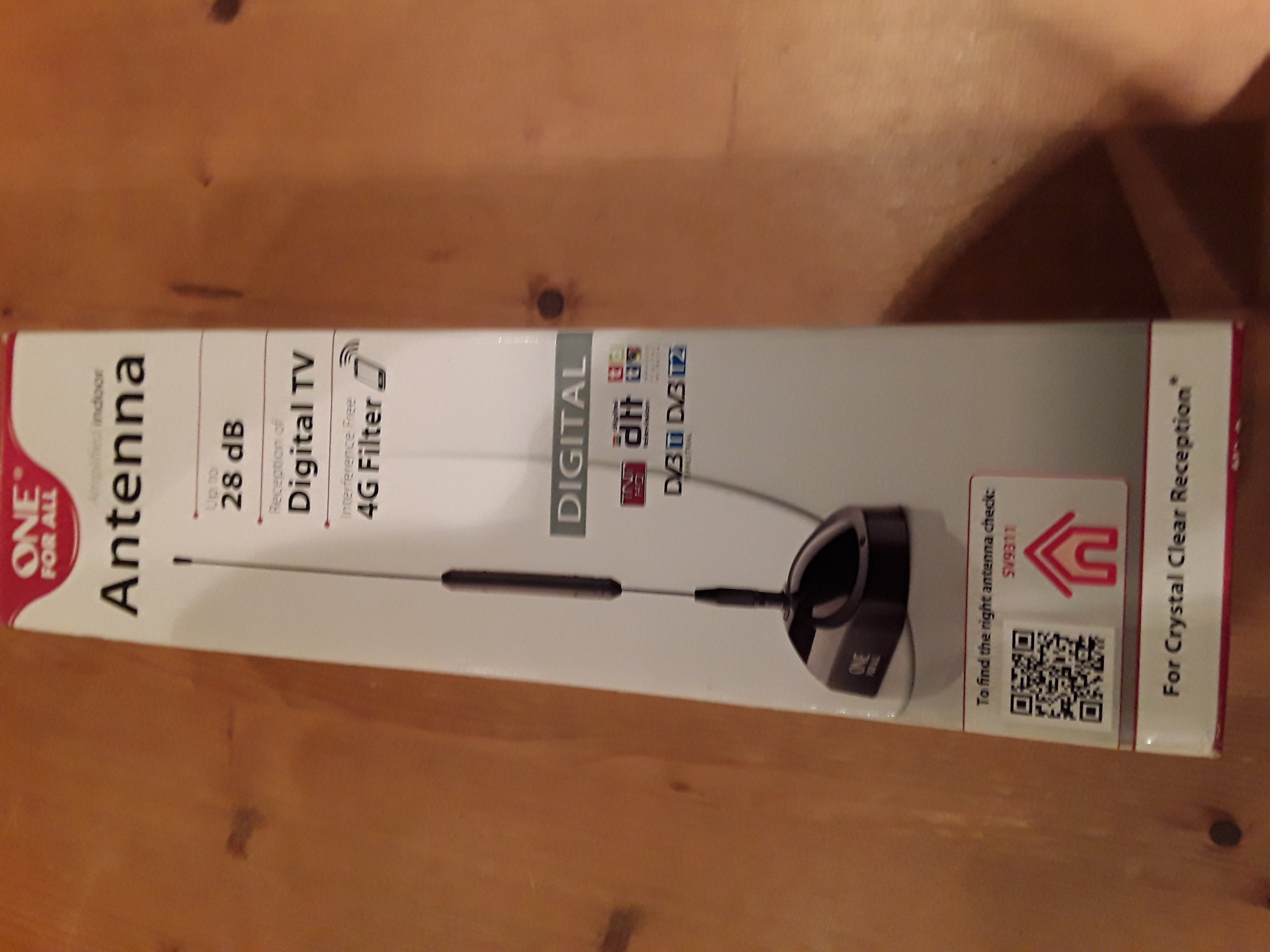

Hallo luisteraar, ik heb nu een dab + spriet antenne die ik bij een rotel receiver heb gekregen en deze werkt op de dvb t2 signalen van zowel de duitsers als ook de nederlandse t2 zenders. maar omdat het signaal zwak is wil ik het graag uit proberen met en versterkte spriet .  Het gaat er mij alleen om dat als ik de versterkte spriet aan sluit . De tv niet naar de kloten gaat .
nee
die voeding voed alleen de versterker
aan de coax kabel naar tv mag geen spanning staan zal ook niet.
voor zeker te zijn meet even met een voltmeter.
heb ook begrepen dat jou tv geen mogelijkheid heeft 5v in of uit te schakelen dan neem ik aan dat die geen 5v heeft.
gewoon voor zekerheid meten of alles spanningloos is.

Omdat de regionale van de schotel is ben ik naar het alternatief gaan zoeken om de zender via dvb-t  en straks via T2 te ontvangen. Daarbij ben ik ook al helaas tegen het probleem aangelopen dat de tv geen 5v heeft. Ik ga absoluut geen externe  5v voeding middels splitter i.o.d.  op de ingang aansluiten.
Ik ben eerder op zoek naar een fatsoenlijke splitter om 2 antennes op de ingang aan te sluiten i.v.m. het uitrichten van verschillende Zenders
Ik weet niet of jij ook de duitse kanalen   via dvb-t2 kan ontvangen, want ik moet zeggen dat de beeldkwaliteit minimaal gelijkwaardig is als via sat. zo niet zelfs beter
Oke dan heb jij het ook goed voor elkaar met de soundbar.  Ik ben zelf geen voorstander van antenne versterkers ,ik zelf kan de duitse dvb t2 zenders hier beter ontvangen kwa signaalsterkte ,dan de nederlandse zenders . Ondanks dat de steunzender hemelsbreed dichter bij staat. De duitse dvb t2 zenders vanaf wesel zenden met een vermogen van 50 kilowatt  is mij verteld. Het paket van zdf komt vanaf kleve duitsland en dat komt een stuk slechter binnen hier. En ja de beeld kwaliteit is zelfs beter op dvb t2  dan op de satelliet.  Ik ontvang hier met een spriet antenne, die ik zoals eerder verteld heb bij de rotel receiver heb gekregen die diend voor dab + ontvangst .en deze staat op ongeveer 5 meter hoogte vertikaal voorzien van een magneetvoet.
