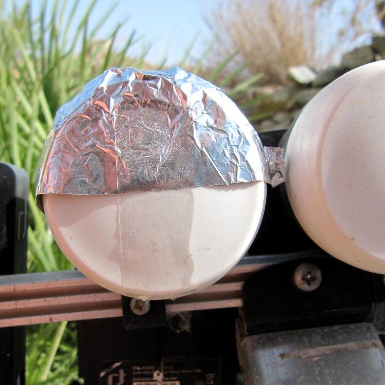

- neem een stuk aluminiumfolie en plat dat met cellotape aan de voorzijde tegen de lnb. Iets meer dan de helft moet bedekt zijn dus iets lager dan het kuiltje in het midden van de kap.

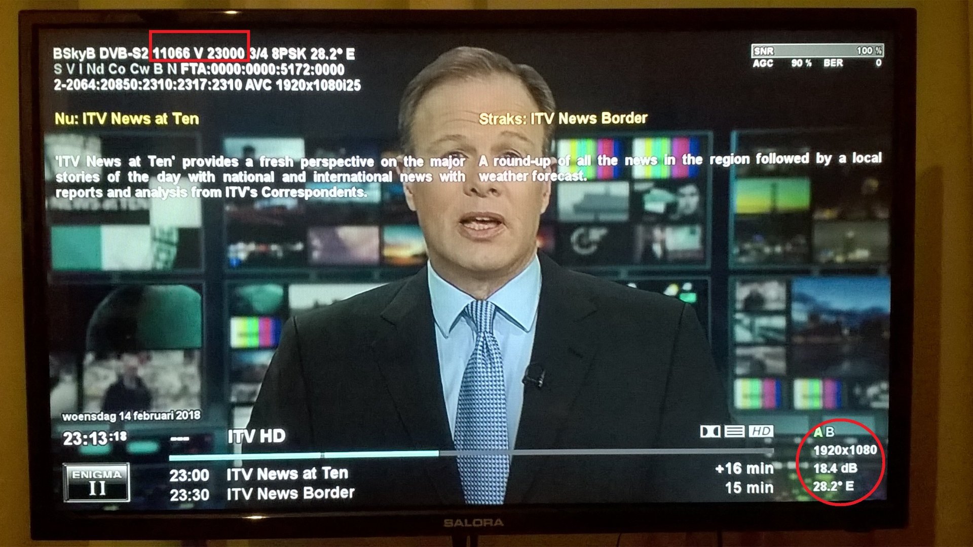

- kies voor een zwakke transponder, dat is 11876H, DVB-S2, 8PSK, 27.500, 3/4
De bedoeling is dat je ergens tussen de 60 en 80% signaalkwaliteit hebt. Nu ga je de schotel optimaal afstellen. Als je bij het afstellen toch weer vlak bij de 100% signaalkwaliteit zit, dan het stukje aluminiumfolie nog iets verder voor de lnb schuiven.
De skew van de lnb's moeten als volgt afgesteld worden:
Hotbird 13 op 2°
Astra 19,2 op 3°
Astra 28,35 op 9°
d.w.z. gemeten t.o.v. verticaal , niet t.o.v. de rail.

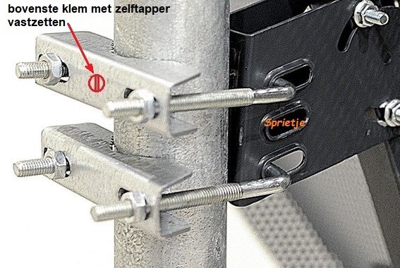

Als de schotel al ongeveer goed staat, kun je de draairichting van de schotel optimaal instellen door het volgende doen:
Als je schotel met twee klemmen boven elkaar op de mast bevestigd is, ga je de bovenste mastklem met een zelftapper op de mast vastzetten.
- neen een zelftapper van 4 of 5mm buitenmaat.
- meet de kerndiameter op en boor een gat door de bovenste klem en de pijp
- boor nu een gat gelijk aan de buitendiameter van de zelftapper in de bovenste klembeugel
- zet nu de bovenste klem met de zelftapper goed vast
- zet de onderste klembeugel wat losser
- nu kun je met de twee moeren van de bovenste klembeugel de schotel sturen totdat je maximale signaalkwaliteit hebt. Draai je de rechtse moer aan, dan gaat de schotel naar rechts, draai je de linker moer aan, dan gaat de schotel naar links.
- nu draai je ook de onderste klem vast, telkens links en rechts in kleine stapjes
- nu staat de schotel optimaal gericht
- nu ga je de elevatie nog fijntunen op maximale signaalkwaliteit
Op deze manier hoef je zelfs geen procent te laten vallen tijdens het vastzetten van de schotel.

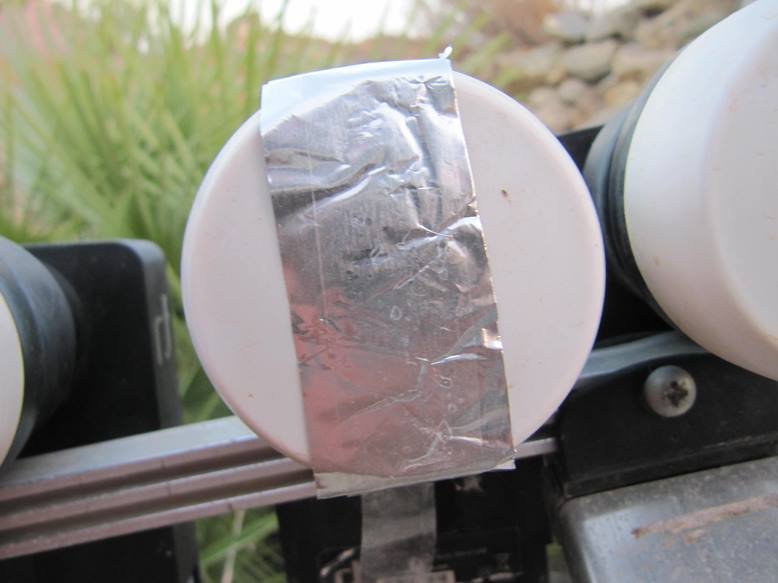

Even een correctie op het afplakken van de lnb.
Om de schotel precies goed uit te richten met een zwak signaal, moet niet de bovenste helft afgeplakt worden maar moet een strook aluminiumfolie van 25-30mm breed voor de lnb geplakt worden.
