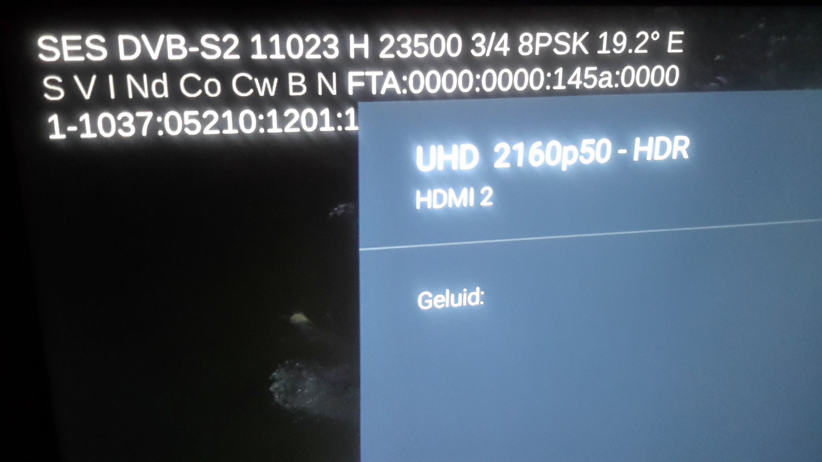

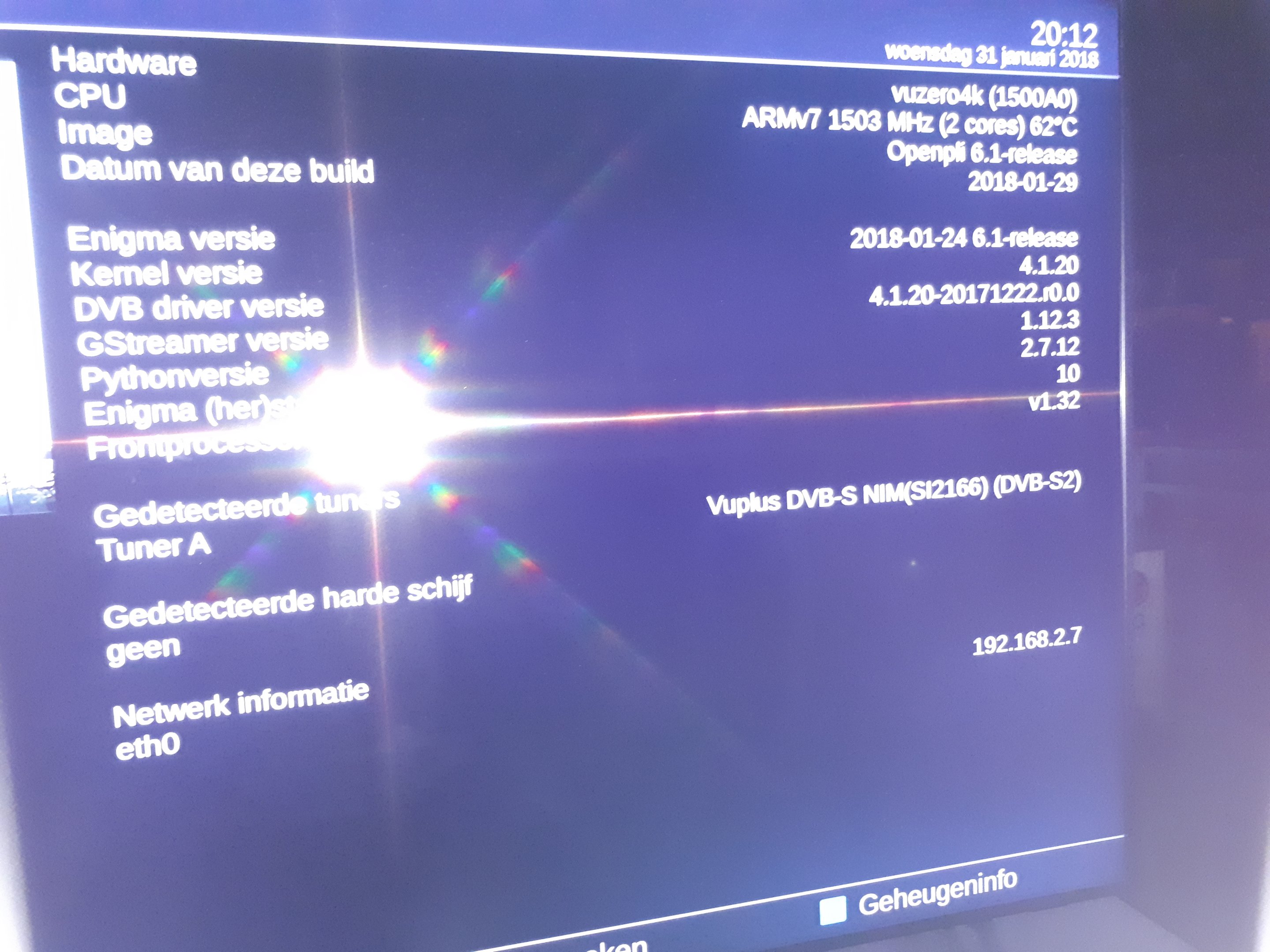

Zoals ik eerder al genoemd had, een van de eerste posts van me: de Zero 4K kan wel HDR-HLG weergeven, namelijk bij Test 2: AMSTERDAM gaat de tv in HDR stand.
Sorry voor de matige foto kwaliteit, en kom eigenlijk een hand te kort.
Nu nog de HD+ werkend zien te krijgen

Nog geen oscam voor de HD+ codering kunnen vinden, ik zie namelijk in de VTI image geen oscams genoemd, of kijk er misschien als beginneling overheen?

De eerste keer deed de Orca module voor CD gewoon, echter nadien heb ik enige malen geprobeerd de HD+ aan de praat te krijgen, helaas zonder gevolg.
Ik  heb o.a. gezien dat je in het VTI opstart menu scherm voor VTI CAM instellingen kunt gaan werken, echter deze vindt ik nergens.

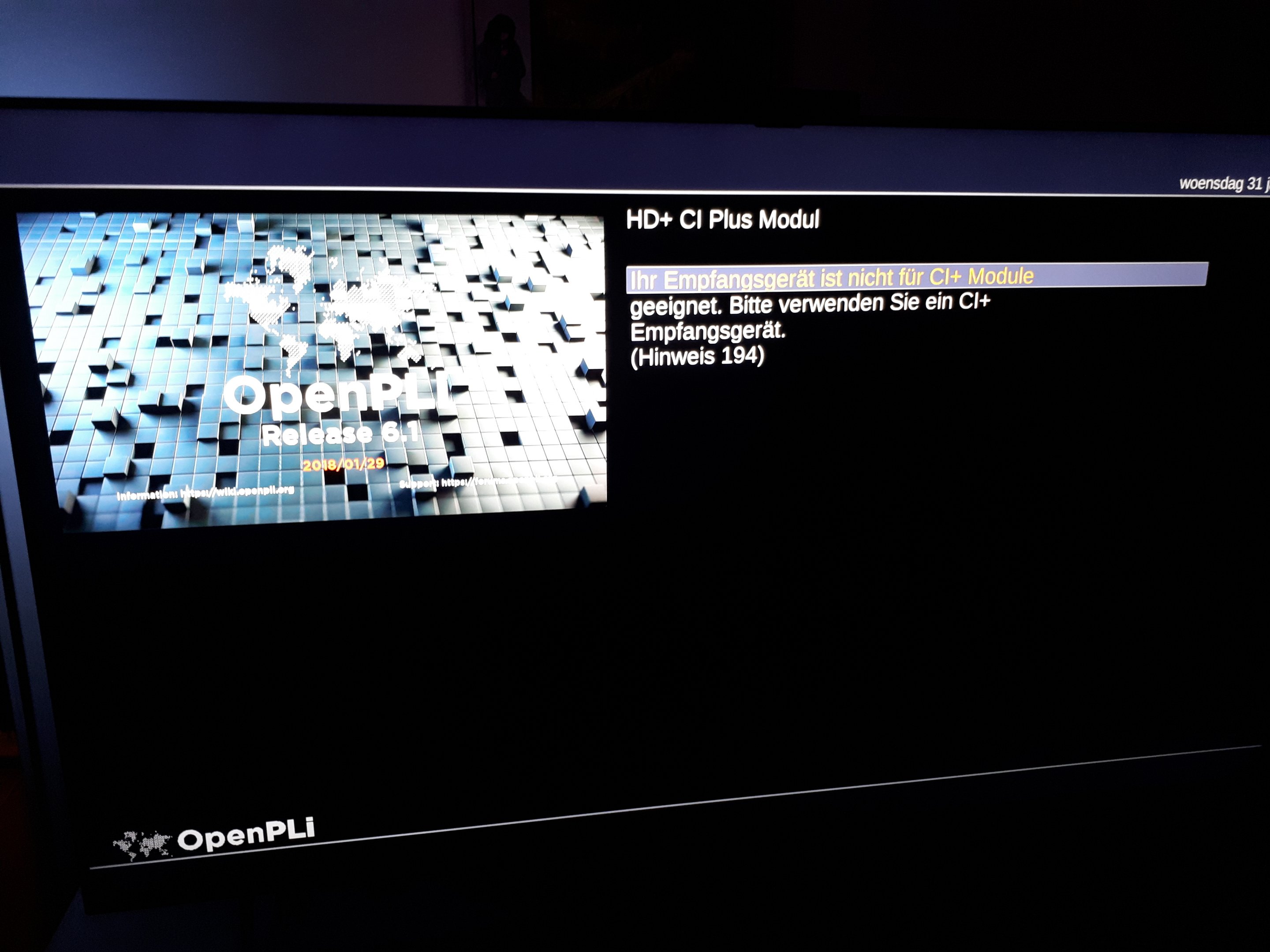

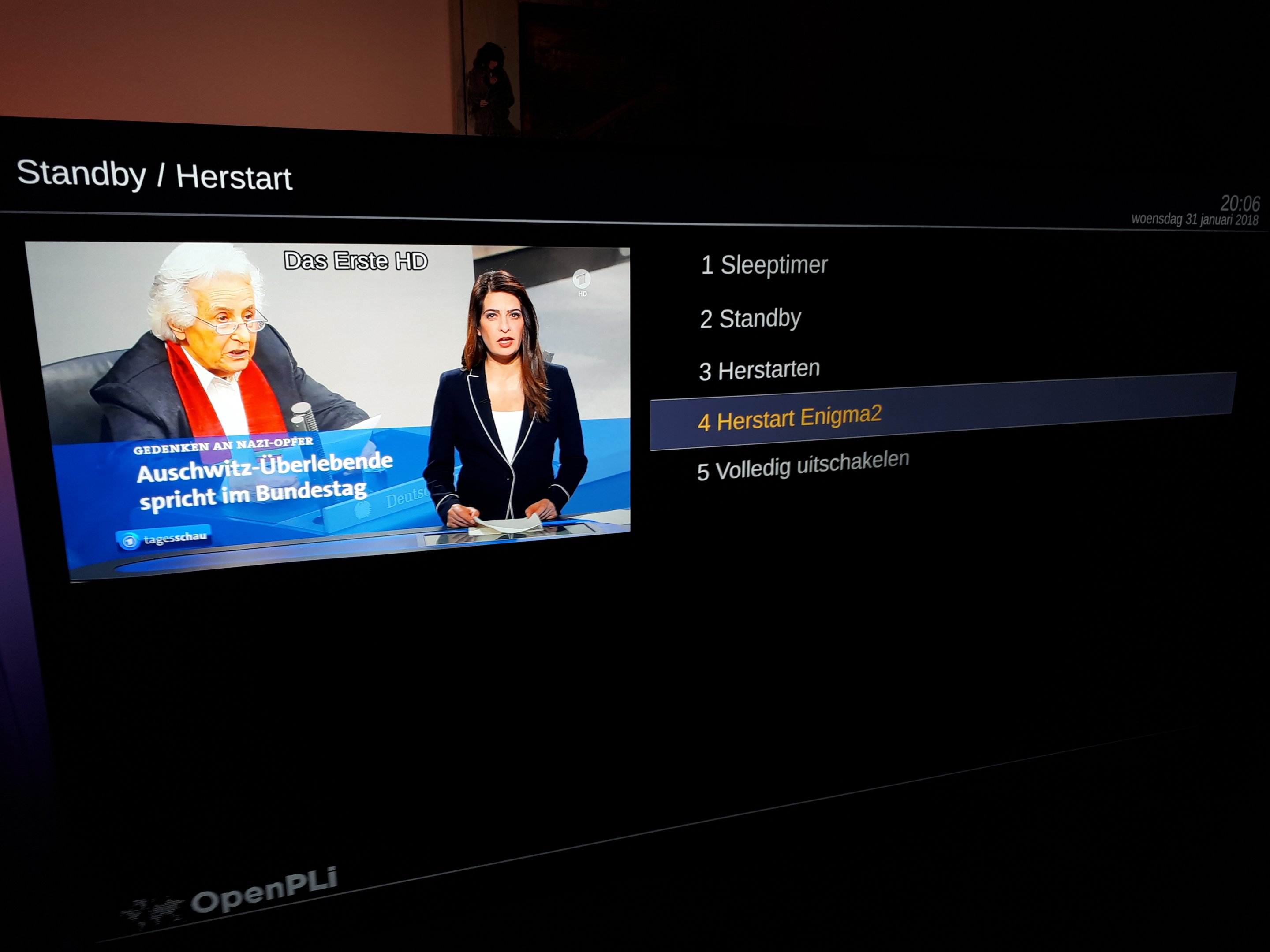

Heb nu zo`n idee dat ik toch een verkeerd iets heb geinstalleerd: Open Pli?
Sluit enige foto`s ter verduidelijking bij.
Open PLI heeft geen CI+ module ondersteuning naar mijn weten.

OpenPli ondersteunt geen CI+. HD+ zal alleen draaien onder VTi 11.x of hoger óf je installeert Gbox 8.11k voor gebruik met je HD+ kaart (kaart dus uit de module).
Is het een HD+01 of 02 kaart dan kun je deze ook onder OScam laten draaien. HD+03 en hoger uitsluitend via Gbox..
Dus eventueel de OpenPli eraf, en over naar VTi, of wat raden jullie aan voor een beginner op dit gebied?
De sugestie Gbox 8.11k heb ik al eerder gehoord en gelezen, maar waar vindt ik deze?
Heb een actieve HD+3 kaart, en nog een ongebruikte voor een jaar liggen....

Een CI+ kun je niet in een ZERO 4K stoppen, daar er geen CI+ slot in deze receiver zit

Je bedoelt dat er slechts een CI slot in de Zero 4K box aanwezig is, ipv een CI+ neem ik aan?
De Gbox is in de Open Pli helaas nergens te vinden. Tja misschien had ik me eerst nog degelijker moeten inlezen in de materie.
Was afgegaan op de test van een tweewekelijks tijdschrift waarin ze vermelden dat er diverse CI modules gewoon werkten, dus maar geen test meer lezen in de toekomst,
Of beter ter plekke decoder testen en kopen, ipv via Internet bestellen.
De VU+ Zero 4K kan prima overweg met CI+ vermits er maar VTi 11.x of 13.x in geflashed. Probleem is dat de box maar 1 CI slot heeft dus óf CI (normale modus) of CI+. Heb zelf alleen de Quantis Irdeto CI+ 1.3 en die wordt keurig gezien en geaccepteerd. Ook de Duitse HD+ CI+ werkt in deze box (bevestigd door Duitse gebruikers)
Een CI slot is electronisch gelijk. Of daar nu een CI+ of een CI module in geschoven wordt is volledig om het even. Het is het ondersteunend certificaat wat bepaalt of de CI+ geaccepteerd wordt of niet.
Overigens is er specifiek voor de VU+ Zero 4K een VTi patch uitgebracht (02-02-2018) om de CI stabieler te laten werken.
Heb vandaag de VU+ Zero 4K nog eens schoon geflashed met VTi 13.0.2 en de laatste patch. Zenders locken gaat een stuk stabieler op 23.5° maar zeker nog niet 100% trefzeker. Als de zender weigert (rood blok 0%) komt hij na een paar seconden plots wel.

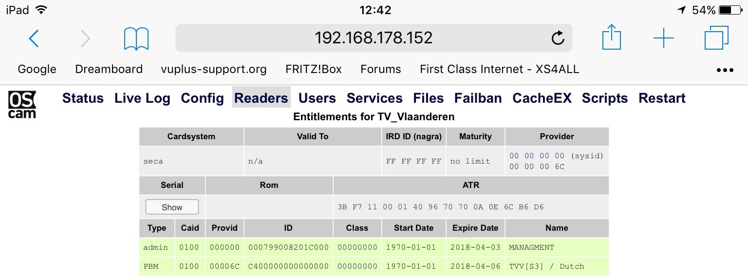

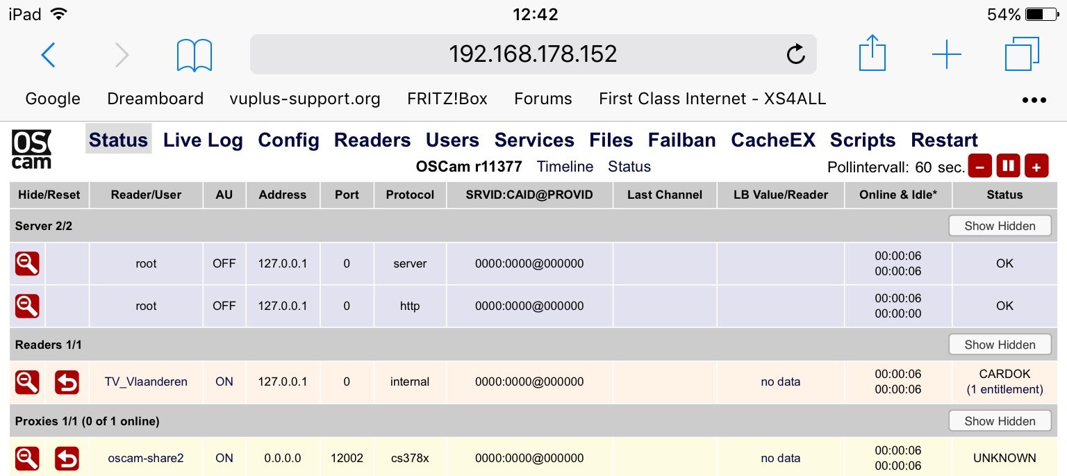

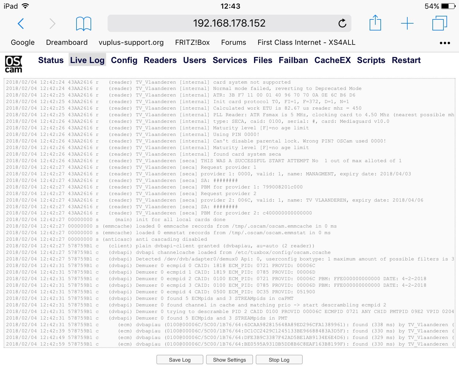

Er wordt hardnekkig beweerd dat OScam niet werkt i.c.m. M7 smartcards. Dit is ten dele waar. Een standaard reader werkt niet 'THIS IS A FAILED STARTUP' met als readen 'unsupported card system'. Zet je in de reader 'detect tunneled Seca/Nagra' uit (vinkje weg)  en je restart de box dan werkt de kaart wel.
