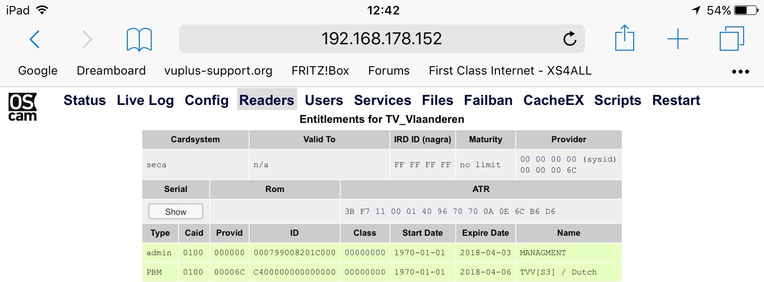

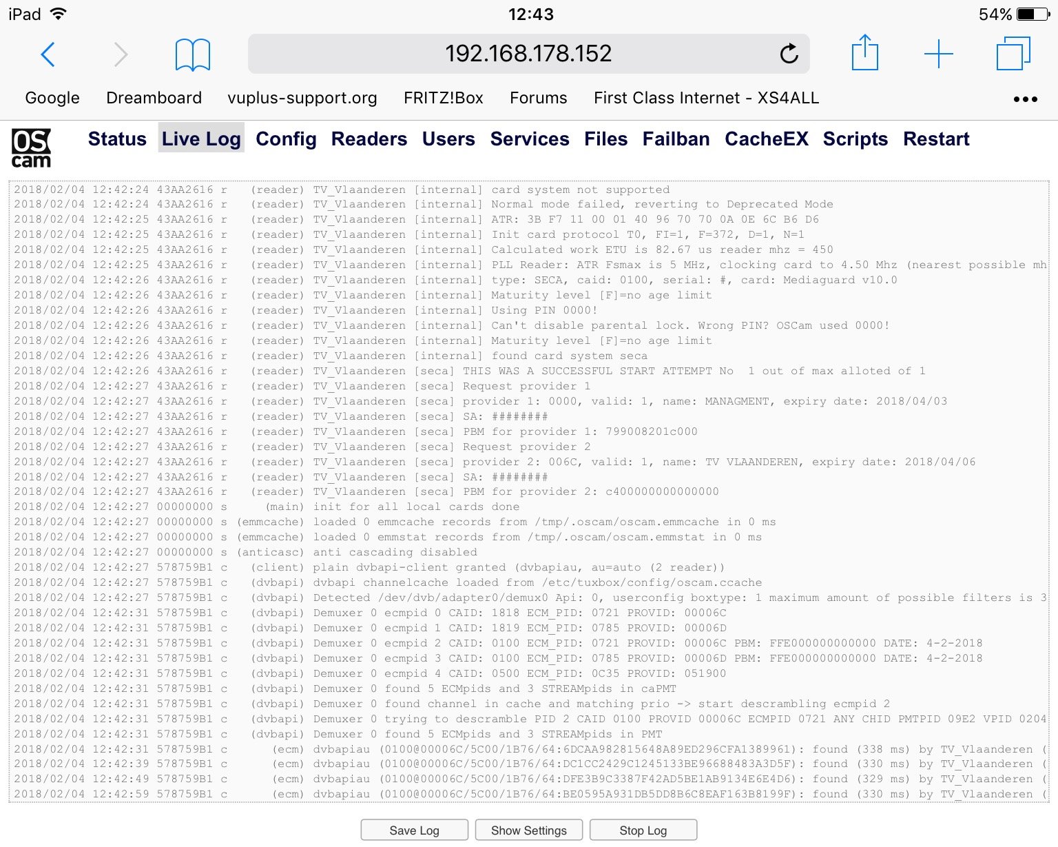

Er wordt hardnekkig beweerd dat OScam niet werkt i.c.m. M7 smartcards. Dit is ten dele waar. Een standaard reader werkt niet 'THIS IS A FAILED STARTUP' met als readen 'unsupported card system'. Zet je in de reader 'detect tunneled Seca/Nagra' uit (vinkje weg)  en je restart de box dan werkt de kaart wel.
We zijn weer een week verder en een aantal specifieke VU+Zero 4K issues zijn weer opgelost. Belangrijkste is dat de interne kaartlezer nu ook de M7 tunneled Seca_Nagra kaart prima herkend zonder poespas met de reader. CI(+) gaat nu ook goed. Tuning tussen SD/HD/UHD is nog steeds niet 100% trefzeker, maar al veel beter.. Langzaam aan komen we er wel...

Plaatjes vergeten mee te uploaden
