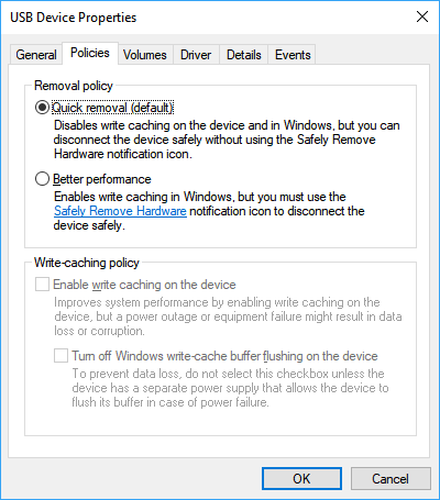

5 uur geleden zei luisteraar:
In de handleiding kan nog opgenomen worden
Voordat  de usb stick uit PC genomen wordt eerst usb device
ontkoppelen om zeker te zijn dat alle files correct op usb stick staan.
Is echt niet nodig daar removal policy standaard op Quick Removal (Default) staat :P
9 minuten geleden zei beeheap:
tijdens copieeren usb stick er uit nemen loopt niet goed af.
Windows doet cashen waardoor niet direct naar usb geschreven wordt.
1 minuut geleden zei luisteraar:
Tijdens het copiëren eruit halen, moet je i.d.d. niet doen, nee. Maar Windows write caching staat standaard uit dus wat jij zegt 'eerst ontkoppelen' hoeft niet en is in dit geval dus niet het probleem.
Tja om universeel te blijven er zijn nog mensen met xp win7 zelfs mensen nog met win 2000 gezien.
Voorzichtig met usb sticks eruit halen ontkoppelen geeft zekerheid
aangepast door luisteraar
2 uur geleden zei luisteraar:
Ja? En? Welke removal policy denk jij dat daarop de standaard was?
Welke zekerheid dan? Man, man...
