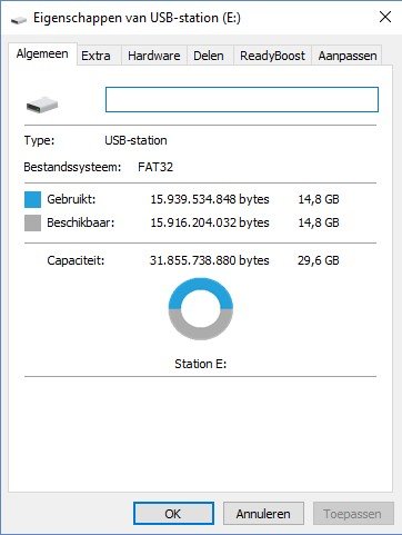

De door jou vermelde problemen met het flashen zijn meestal afkomstig van Engelse sites / fora en vooral oud.
De meeste meldingen zijn USB Stick gerelateerd.
Ik weet niet welke USB Stick jij gebruikt en hoe jij deze hebt geformatteerd maar het advies is om een zo klein mogelijke stick te gebruiken en deze d.m.v. van een formaliteit tool met FAT 32 te formatteren.
Zolang de SOLO4K hier in NL in gebruik is zijn er nog nauwelijks meldingen gedaan over problemen met flashen.
  • Moderator
Ik moet ook even zoeken naar een werkende USB stick.
Een oudere stick bleek te werken.
Ik kan mijn inbreng niet echt onderbouwen maar kan me heel goed voorstellen dat fat32 een capaciteit begrenzing heeft bij linux.
Ik weet dat het op een 8gig stick nog goed gaat met flashen.
Ik weet wel dat als ik een stick gebruik > 4Gb ik eerder problemen met flashen ondervind dan dat ik een kleinere stick gebruik.
Ik heb giervoor 2 sticks van elk 1Gb liggen en nog nooit problemen ondervonden.
ik heb het net nog even getest, het werkt ook met deze USB 3.0 32GByte
er wordt wel heel veel rommel als USB stick verkocht, maar belangrijker is toch de juiste procedure volgen
(zoals niet nogmaals herhaald hoeft te worden; is ook met de beperkte linux kernel versies van de VU+ receivers geen size limit)
