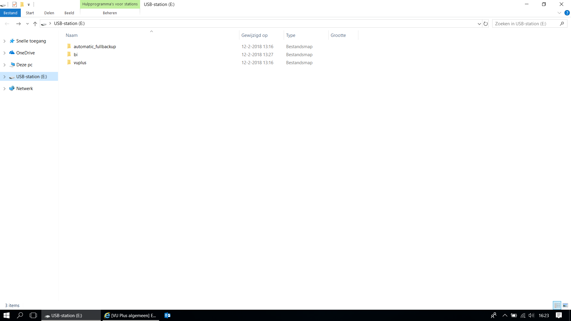

hij gaf met de update aan dat het 10-15min kon duren. na 50 minuten stond dat er nog steeds. gestopt en de usb aangesloten op de pc. er staan bestanden op dus hoop ik dat dit de volledige update is. 325mb lijkt me goed.....

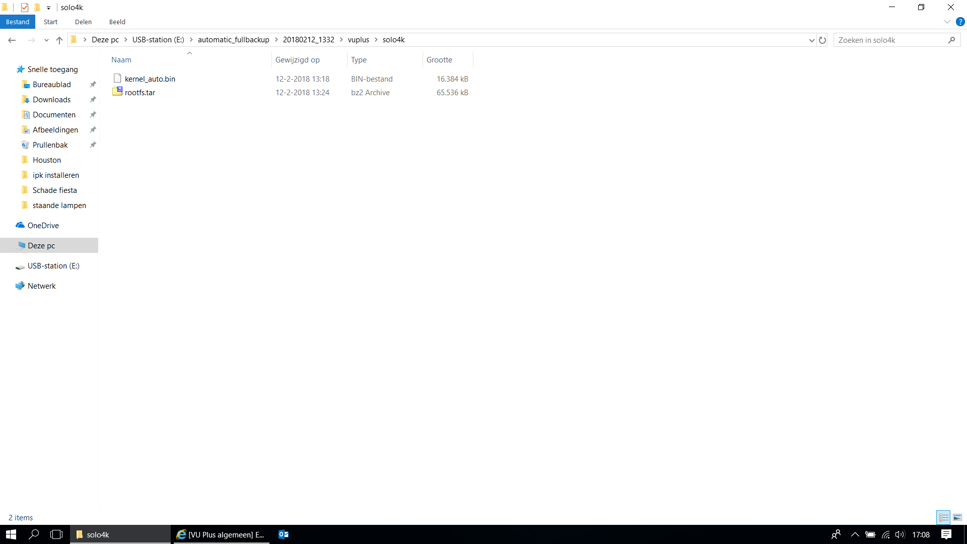

dit staat erop. in de mappen staat ook nog veel. al een indruk of dit goed gegaan is?

43 minuten geleden zei Pedro4:
ik weet eigenlijk nog niet hoe mik straks de backup terug moet zetten.
flashen met de usb erin ?
Jij kunt altijd elke goed gemaakte en niet corrupte backup via de USB stick terugzetten.
Elke backup wordt in een map gezet die meestal de naam draagt waarin de datum en de tijd staat.
In deze map staat altijd de map ‘vuplus’, daaronder een map met de typenaam van de ontvanger waarvan de backup gemaakt is zoals b.v. SOLO2 en daaronder staan 4 of 5 bestanden met o.a. de backup van de root, kernel, etc.
Dus voordat jij de VU naar de dealer ter reparatie aanbiedt even de backup die op de interne HDD staat veilig stellen.
5 minuten geleden zei Pedro4:
Kijk even wat in de map Automatic_Fullbackup staat en of dit klopt met datgene wat ik hierboven heb geschreven.
volgens mij klopt het met de usb.  of denk je dat ik nog iets mis?
zie foto
als de ontvanger terug komt dan de usb erin en dan de vu aanzetten? komt dan de backup erop of moet ik het anders doen?
aangepast door Pedro4

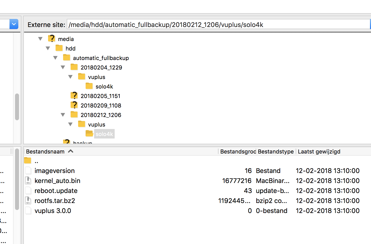

Jij moet eerst het backup bestand met de naam van vandaag op een lege USB stick plaatsen.
Als de ontvanger terugkomt dan de USB stick voorin plaatsen en net zo handelen alsof ji opnieuw flasht.
Onder voorwaarde dat de backup in orde is zal de Restore van de backup worden uitgevoerd.
Een andere optie is om na terugkomst van de ontvanger de IPK file op de ontvanger installeren en dan via de app de juiste backup restoren.
Ik heb 3 files meer in mijn backup staan maar volgens mij boeit dat verder niet.

die rootfs.tar lijkt wel behoorlijk te verschillen qua grootte bij Pedro en Jürgen.
Pedro4 => 65MB
Jürgen => 119MB
Ik zou er dus vanuit gaan dat die backup nog niet voltooid was....

Zojuist zei De_Perre:
Perdo4 => 65MB
Jürgen => 119MB
aiiiii   te laat.  ik zie wel als hij terug komt van de reparatie. anders maar een avondje (misschien2) aan de gang. :D:D toch bedankt.

9 minuten geleden zei De_Perre:
Pedro4 => 65MB
Jürgen => 119MB
De oorzaak zou kunnen zijn dat Pedro4 VTI 11 gebruikt en ik VTI 13 maar dat is maar een aanname die ik niet kan onderbouwen..
