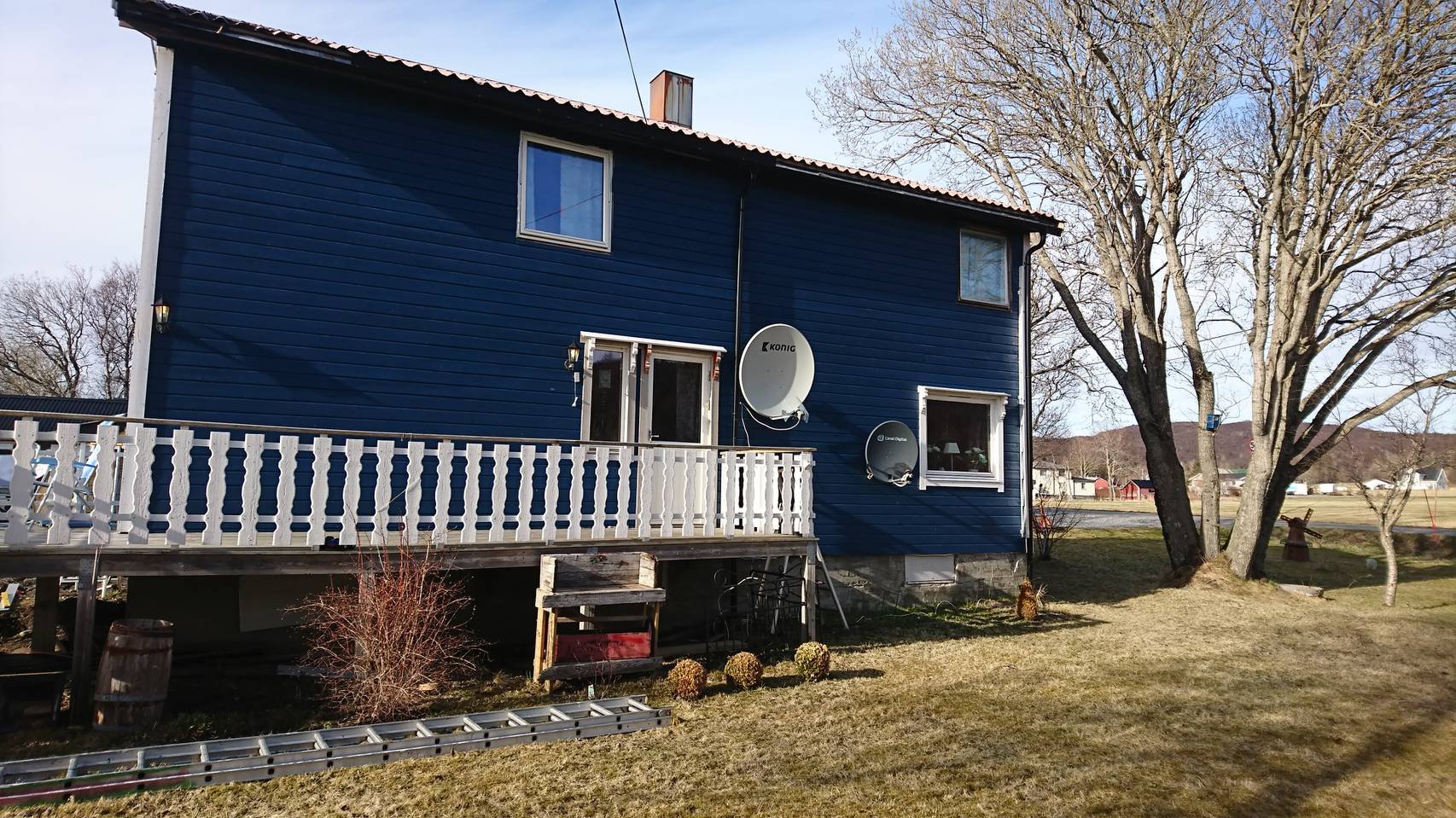

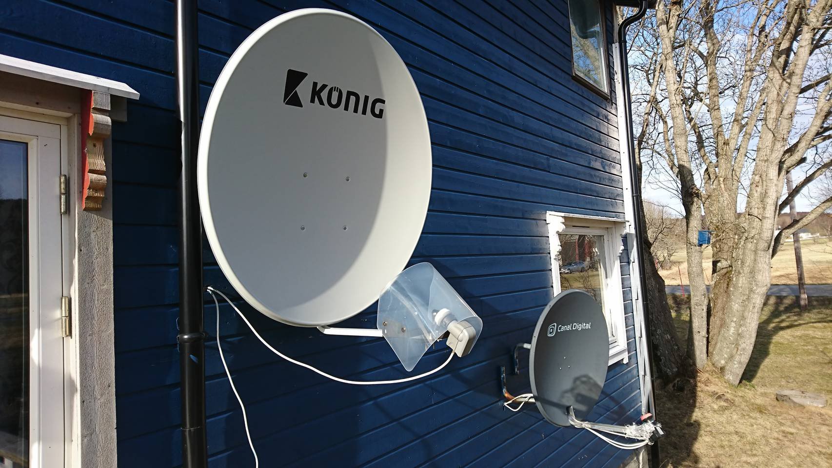

LouisKramer Geplaatst: 8 mei 2018 Auteur Geplaatst: 8 mei 2018 En eindelijk is het bijna 20 graden in Noord Noorwegen. Is natuurlijk niet dat wat ik wilde vertellen maar wel dat de Konig hangt. Een schotel van 110 cm is dus wat je wel nodig hebt om Joyne te ontvangen net 100 km. boven de poolcirkel in Noord Noorwegen. Ontvangst is wel 93% maar kwaliteit blijft onder de 50%. Toch is Transponder 1 van Joyne beter dan Transponder 2. Moet wel zeggen de kwaliteit is wel stukken beter dan met internet tv zoals IPTV. Nu natuurlijk afwachten hoe het blijft in de Winter. De schotel staat wel erg voorover dus de sneeuw blijft er niet op liggen. Voor regen heb ik een regenkap erop gezet. Dit dus nu met een Joyne cam module in onze Philips android tv die dus goed werkt om Eutelsat 9B te ontvangen. Bedankt voor de hulp afgelopen tijd en geduld. Ja, kan voorlopig weer Nederlandse tv ontvangen, de Noorse Canal digital heb ik ook, maar daar heb ik een 80 cm schotel voor terwijl daar al 55 cm genoeg voor is.

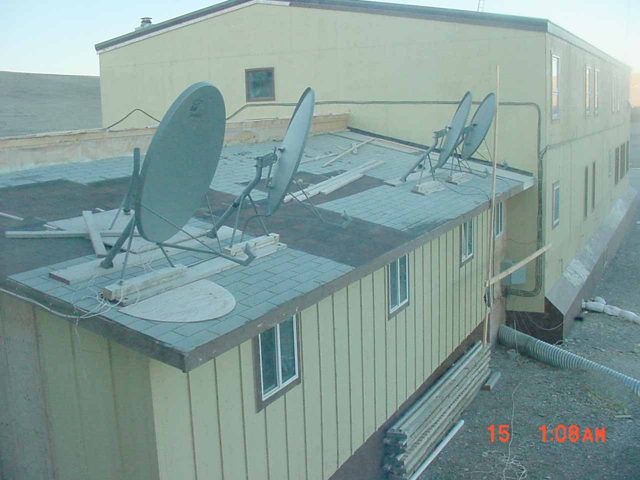

Sprietje Geplaatst: 8 mei 2018 Geplaatst: 8 mei 2018 Beste LouisKramer Fijn dat je nu Joyne kunt ontvangen. Tja, maar het is natuurlijk ook niet niks, 100km boven de poolcirkel. Tja en dat de schotel flink voorover staat dat is logisch. In Godøynes, Noorwegen is de elevatie voor de Eutelsat 9 oost 14 graden. Met een offset van 26 graden komt hij dan 12 graden voorover te staan. Welke lnb heb je er op staan? Ik denk dat als je een Inverto Black Ultra neemt, het ook nog een stuk beter zal worden. Zo te zien heb je de lnb inderdaad ongeveer 6° tegen de wijzers van de klok ingedraaid. Heb je ook geprobeert of je de maximale signaalkwaliteit hebt bereikt door de lnb wat verder naar voren te zetten. Is de schotelmaat van 105x110cm nu op de spiegel gemeten of inclusief de rand? Ik moet lachen als ik naar die andere schotel kijk. Die lnb kijkt helemaal over de schotel heen. Die zal niet veel signaal geven. Maar als je nog verder naar het noorden gaat, moeten de schotels nog verder voorover staan, zie bijlage.

Mojo Geplaatst: 8 mei 2018 Geplaatst: 8 mei 2018 3 uur geleden zei Sprietje: Ik moet lachen als ik naar die andere schotel kijk. Die lnb kijkt helemaal over de schotel heen. Ik moet lachen om die regenkap. Ben benieuwd hoeveel signaalkwaliteit hij krijgt zonder regenkap. You know when you've been shagged. I like receivers who give me pleasure.
Sprietje Geplaatst: 8 mei 2018 Geplaatst: 8 mei 2018 (aangepast) Die kap houdt helemaal geen signaal tegen Die schotel hangt op een prima plek. Als hij vol gesneeuwd is, kun je die met een handveger schoon vegen. Zo, en het huis blauw, dan het vogelhuisje ook blauw. 8 mei 2018 aangepast door Sprietje 1
LouisKramer Geplaatst: 9 mei 2018 Auteur Geplaatst: 9 mei 2018 16 uur geleden zei Sprietje: Beste LouisKramer Fijn dat je nu Joyne kunt ontvangen. Tja, maar het is natuurlijk ook niet niks, 100km boven de poolcirkel. Tja en dat de schotel flink voorover staat dat is logisch. In Godøynes, Noorwegen is de elevatie voor de Eutelsat 9 oost 14 graden. Met een offset van 26 graden komt hij dan 12 graden voorover te staan. Welke lnb heb je er op staan? Ik denk dat als je een Inverto Black Ultra neemt, het ook nog een stuk beter zal worden. Zo te zien heb je de lnb inderdaad ongeveer 6° tegen de wijzers van de klok ingedraaid. Heb je ook geprobeert of je de maximale signaalkwaliteit hebt bereikt door de lnb wat verder naar voren te zetten. Is de schotelmaat van 105x110cm nu op de spiegel gemeten of inclusief de rand? Ik moet lachen als ik naar die andere schotel kijk. Die lnb kijkt helemaal over de schotel heen. Die zal niet veel signaal geven. Maar als je nog verder naar het noorden gaat, moeten de schotels nog verder voorover staan, zie bijlage. Ja, 110 incl. de rand. Met of zonder is geen verschil, alleen makkelijker met sneeuw en ijs. En de andere schotel voor Canal digital Noorwegen, heeft bijzonder veel signaal. Alleen laatste dagen veel vogels die erop zitten en daardoor nu wat naar boven. De lnb houder is in de winter stuk gegaan en had er wat vast getapt, nu halen veel veel vogels om een reden, dat tape eraf.
Sprietje Geplaatst: 9 mei 2018 Geplaatst: 9 mei 2018 Als de schotel 105x110cm inclusief rand is, zou het best wel eens een Triax 110 schotel kunnen zijn. Ik bedoel dan alleen de schotel zonder mastbevestiging en lnb-arm want dat is anders. Konig maakt zelf niet veel en koopt zaken bij fabrikanten en laat daar wat aan veranderen en zet er dan hun eigen naam op. Maar je hebt nog geluk dat er alleen maar vogels op zitten. Er zijn ook mensen die een schotel hebben waar een flinke kater graag zijn omgeving op verkent. Maar denk nog maar eens over een Inverto Black Ultra na. Die koop je al voor €10,- 1
