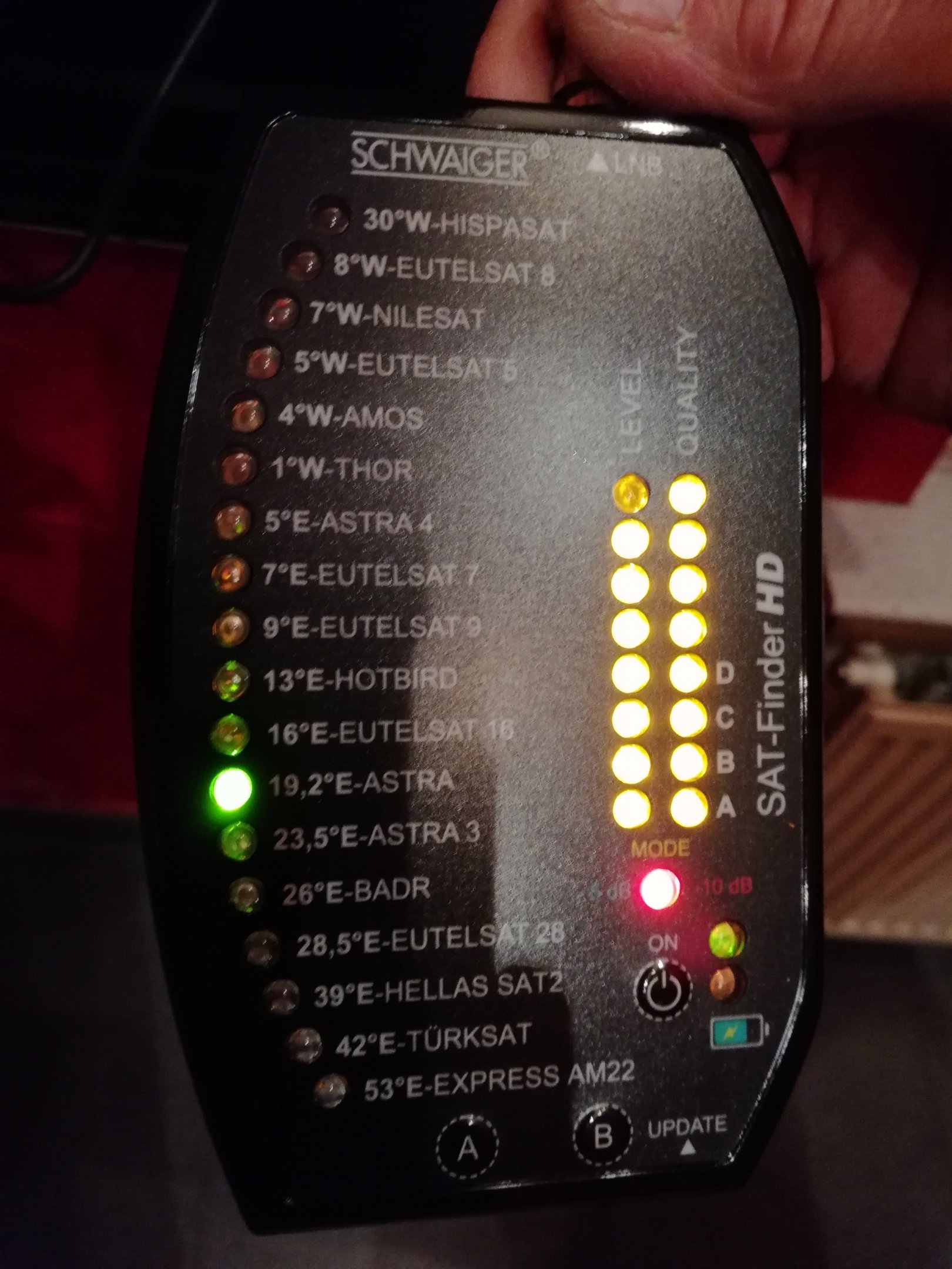

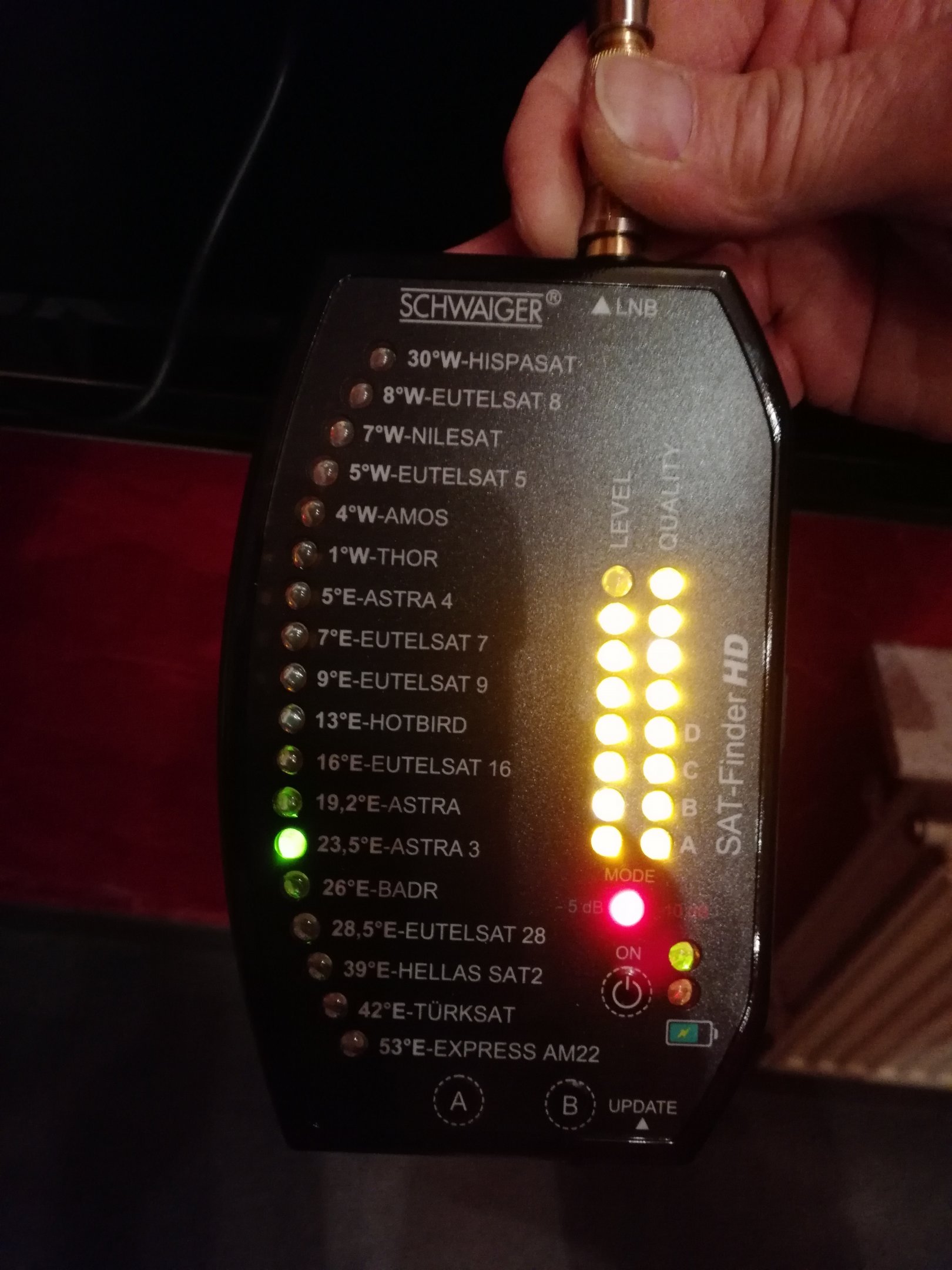

Bedankt , heb het wel een paar keer gelezen en het is gelukt , en daar bovenop blijkt volgens de uitlezing mijn schotel hier in Belgie perfect te staan .
Heb hier twee foto's van de uitlezing één van de 19.2 en één van de 23.5 . de hoogste led van de level die pinkt steeds al de rest blijft mooi branden .
Hij neemt dus eerst de 19.2 op A  en dan de 23.5 op B , als ik dan de lnb zou monteren met de 23.5 in de klem gaat waarschijnlijk de 23.5 op A komen te staan klopt dat ?
