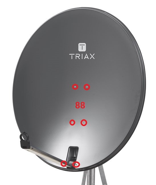

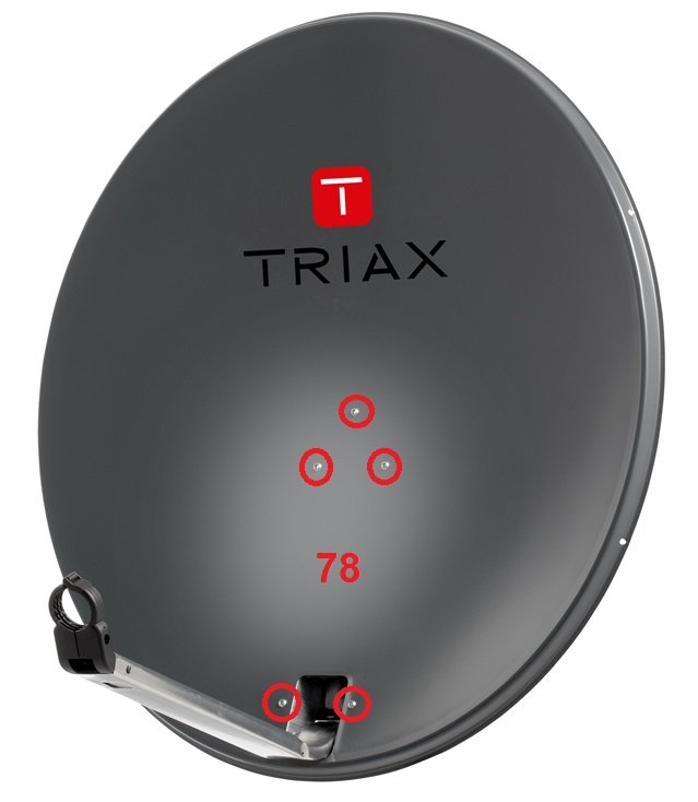

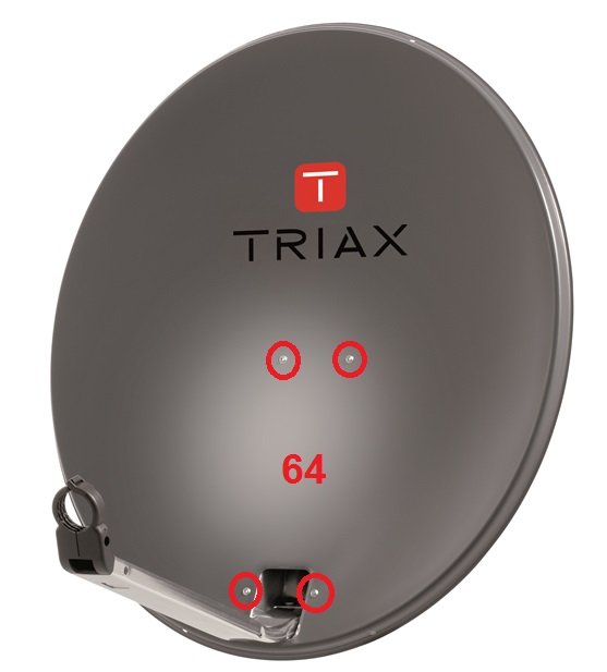

Een Triax 64 is 60cm breed en 65cm hoog
Een Triax 78 is 70cm breed en 78cm hoog
Een Triax 88 is 85cm breed en 95cm hoog
Je kunt het ook aan de schotel zien met hoeveel bouten de schotel aan de steun vast zit.
Een Triax 64 met 4
Een Triax 78 met 5
Een Triax 88 met 6
aangepast door Sprietje
