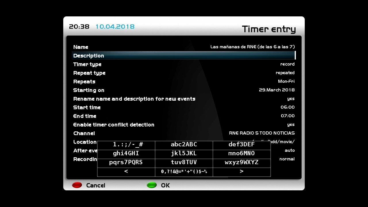

Hier, een screenshot van mijn herhaalde Spaanse timer.
Hij is geprogrammeerd om exact 1 uur op te nemen, niet 58 minuten, niet 59, niet 1 uur en 1 minuut.
Zoals ik al vele keren zei, die tolerantie speelt alleen voor opnames uit de programmagids.
Deze opname komt niet uit de programmagids.
De naam is manueel ingegeven, en al de rest ook.

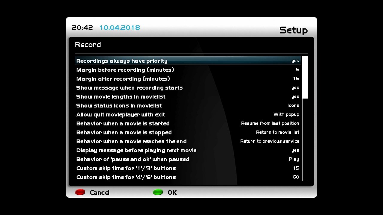

En wat die buffer betreft, zie het tweede screenshot.
Als je dan eens logisch nadenkt, zou je moeten beseffen dat ik met die settings iedere dag 20 minuten teveel opname zou moeten hebben (5 minuten ervoor, 15 minuten erna), mocht jouw vorige redenering correct zijn, namelijk dat die buffer meespeelt bij dit type opname.
Dat is dus duidelijk niet het geval.

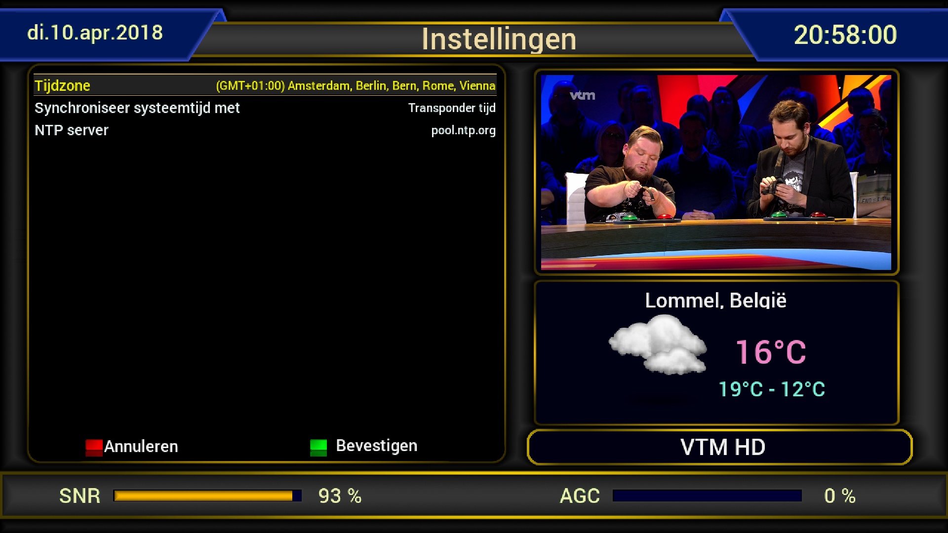

en hoe staan jou tijd instellingen
zo of ...

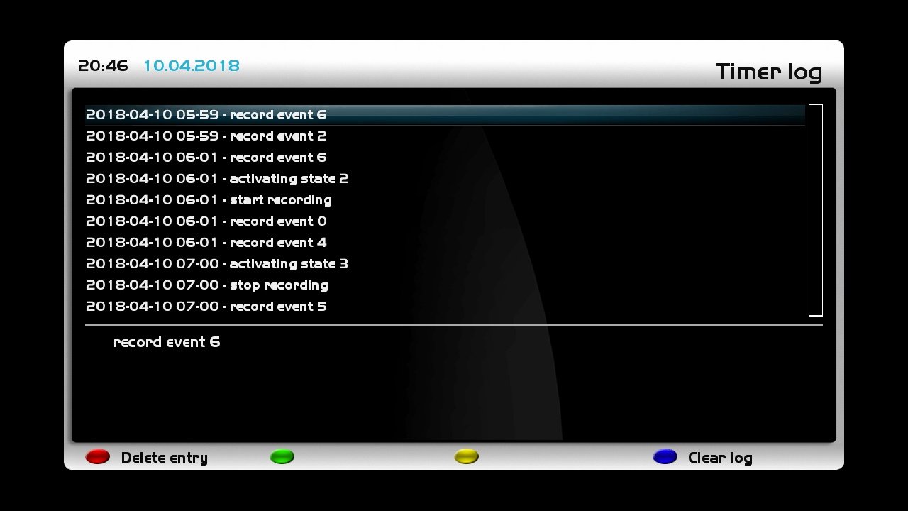

Ik heb nu nog eens de Timer Log toegevoegd.
Ik weet niet wat al die record event 2, 6, etc. betekenen.
Maar wat ik wel zie is dat hij om 06:01 zegt : "Start Recording".
Dat is toch vreemd.
De timer zegt dat hij moet starten om 06:00, een beetje vóór 06:00 uur zie je dat hij zich klaarmaakt om op te nemen, maar hij begint er pas aan om 06:01.
Dat is wat ik vreemd vind.

Zojuist zei zzzzzz:
Dat is toch vreemd.
ja dat is zeker vreemd

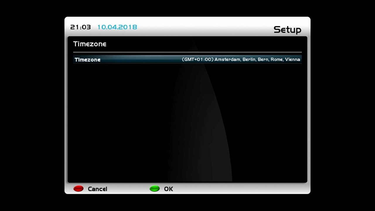

Dit is het scherm waar ik mijn tijdszone kan instellen, ik heb hier geen synchronisatiegegevens.
Maar dat kan ook de oorzaak niet zijn, denk ik.
Want uiteindelijk denkt de Dreambox zelf dat hij begint op te nemen om 06:01.
En om 05:59 (volgens wat hij zelf denkt dat de tijd is) maakt hij zich klaar om op te nemen, maar om 06:00 start hij nog altijd niet.
Dus of hij nu tot op de seconde goed staat of niet lijkt mij geen verklaring.
Het is het feit dat hij 06:00 overslaat dat vreemd is.

ZZZZZZZ, programmeer jij de timer handmatig of vanuit de EPG (ik denk handmatig)?
De instelling Margin before en Margin after werkt alleen indien je vanuit de EPG de timer instelt.

Ja, Mojo, dat heb ik 10 keer aan Smetje uitgelegd.
Maar hij bleef maar aandringen dat hij moest zien hoe mijn tolerantie stond.
Dit is een handmatige, herhalende timer (van maandag tot vrijdag, van 06:00 tot 07:00 uur).
Daar zou dus geen enkele tolerantie mogen in meespelen.

3 minuten geleden zei zzzzzz:
tja als je geen standaard tolerantie zet ...blijf je misschien dit vervelende euvel wel behouden veronderstel ik

8 minuten geleden zei smetje limb.BE:
en natuurlijk weet ik ook wel ...weggegooide data van je schijf
Neeeeeee!!!!!! Margin before en Margin after wordt alleen gebruikt als je vanuit de EPG een opname instelt.
