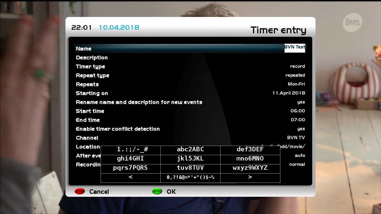

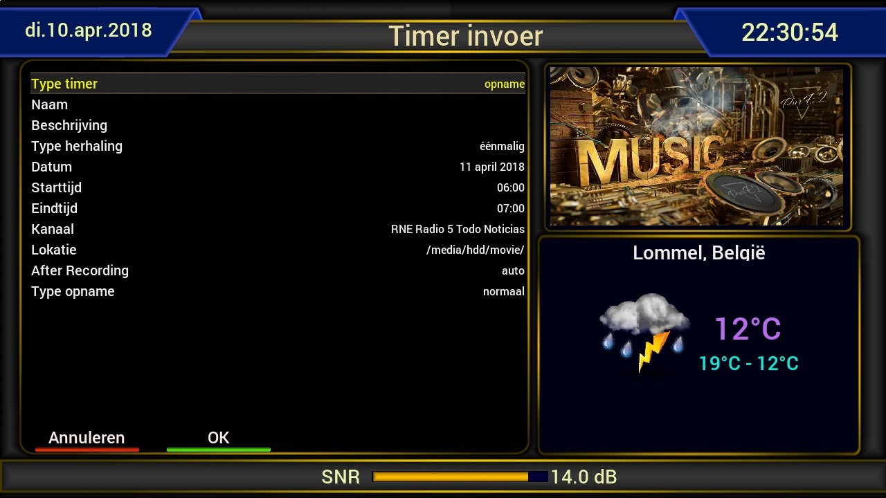

Kun je een handmatige opname instellen voor BVN? Checken of het daar ook fout gaat.
You know when you've been shagged.
I like receivers who give me pleasure.
18 minuten geleden zei Mojo:
Ja, dat moet wel lukken.
Maar het doet zich dus niet iedere dag voor.
Sommige dagen heb ik ook effectief 1 uur opname.
Nu, ik heb dus een repeating timer bijgemaakt, op hetzelfde uur als mijn Spaanse radio-opname.
Eens zien of die hetzelfde probleem heeft, het is naturlijk TV in plaats van radio, dus ben ik niet zeker of dit wel een zelfde test is.
Ik zal het wel een tijdje moeten laten draaien om zeker te zijn.
aangepast door zzzzzz

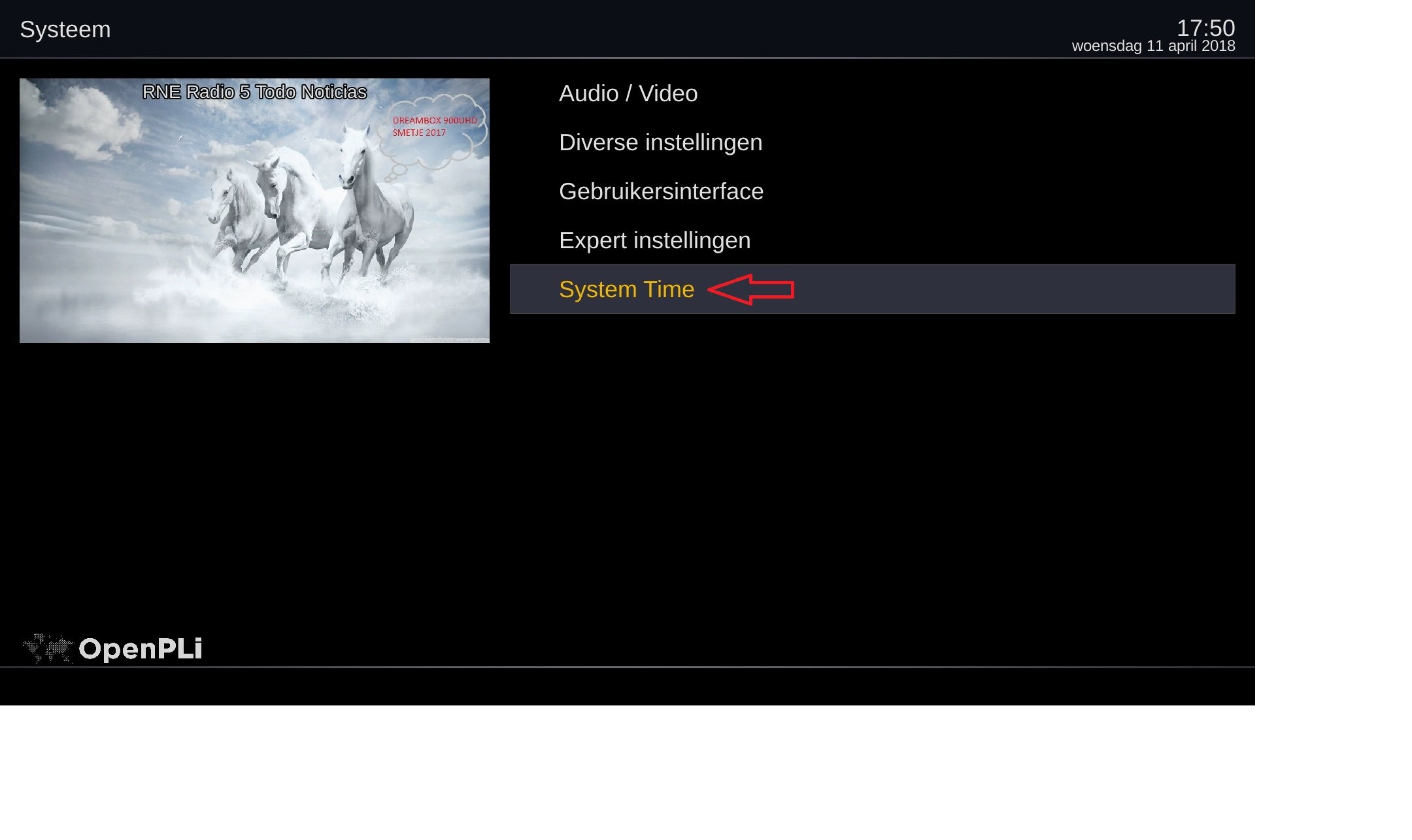

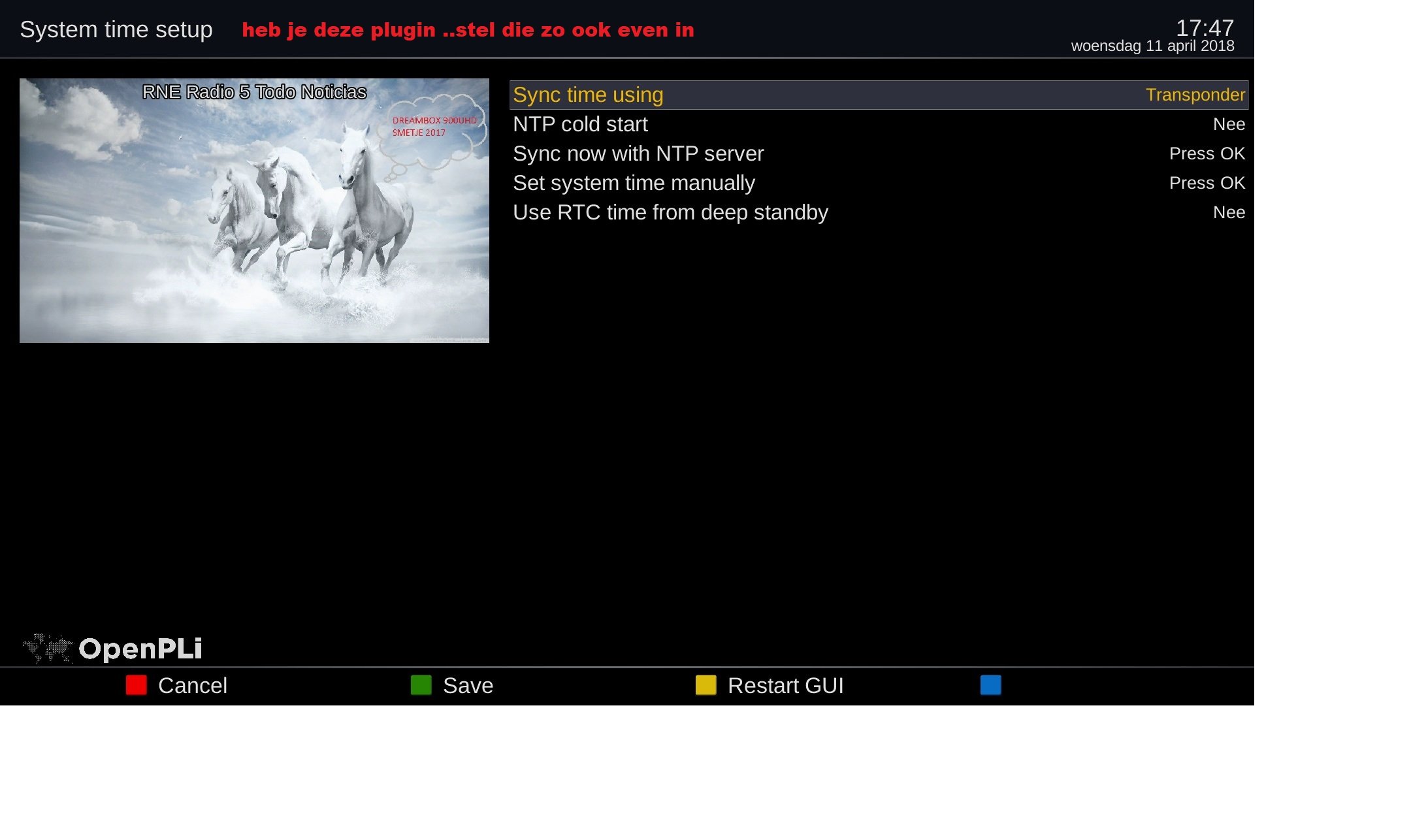

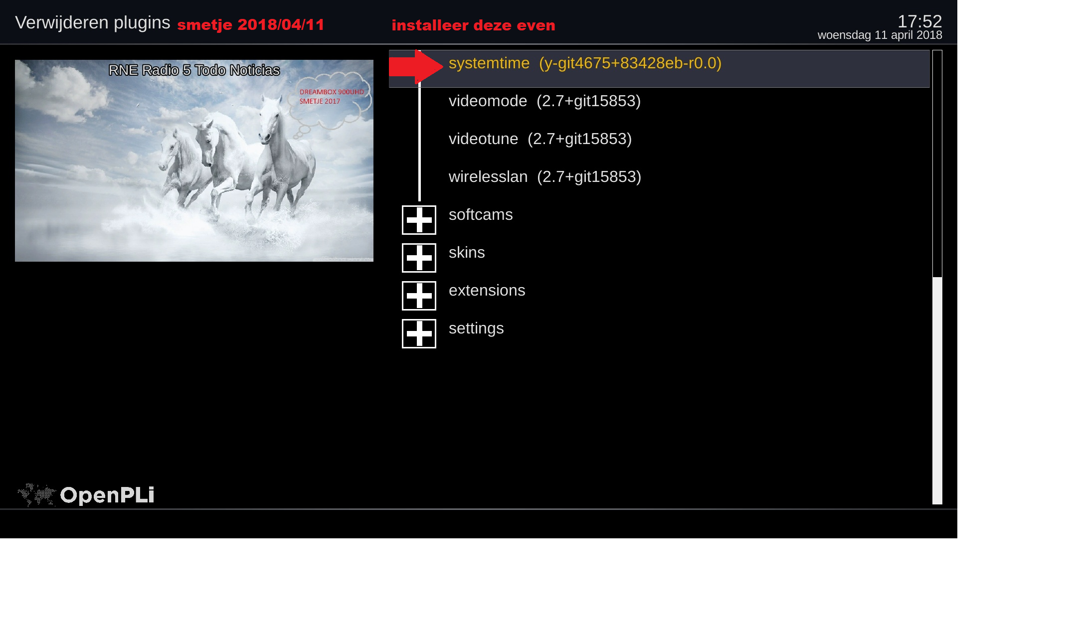

zo hij begint nu juist op de tijd voor opnamen
niet een seconde vroeger of later
ik heb wel een plugin moeten douwnloaden eerst
nu werkt het wel ...eerst niet scheelde  wel +- 8sec
stel het zo in ook je ontvanger terug herstarten ..en doe de test eens ..stel hem maar eens 2 min in voor opname
ik hoop dat je met dit geholpen bent ZZZZZZ en ook nog andere leden  die pli 6.. op zijn DB 8000 heeft staan
dit zijn ze bij pli vergeten er me in te zetten in de software denk ik :)

Zucht, Smetje, ik heb de indruk dat jij echt je best doet om te helpen, maar je snapt er helemaal niets van.
Laat maar zitten.
Ik denk dat ik meer heb aan de hulp van Mojo, Ceesv, Codx, mebo40, etc, en dit is echt niets persoonlijks.
Ik heb het probleem hier al uitvoerig geschetst, en de "oplossingen" die Smetje aanbrengt zijn geen oplossing voor de geschetste problemen, en er blijkt duidelijk uit dat hij het probleem niet begrijpt.

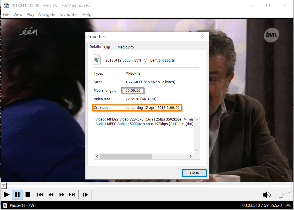

Ik heb die van TSDoctor gecontacteerd, en volgens hem zit de tijd niet in die stream, die PCR bytes zijn relatieve timestamps, bedoeld om audio en video synchroon te houden.
Ik heb nu toch eens voor alle zekerheid een Systemtime plugin geïnstalleerd (ik heb OpenPli 4.0, geen 6.0), en ingesteld dat hij met een NTP server vanop internet moet synchroniseren, en niet met de actieve transpondertijd.
Vandaag was de opname 00:59:55.... lang, dus een 5 tal seconden te weinig.
Dit in tegenstelling tot die keer waar ik in de log kon zien dat hij maar om 06:01 begon met zijn opname, en dus een volle minuut te kort was.
De opname van BVN is ook 4 seconden te weinig lang (zie screenshot).
Ik weet niet of Mojo vandaag ook opgenomen heeft, en of die ook 4 seconden te weinig opname heeft?
4 of 5 seconden is geen ramp natuurlijk, maar zoals gezegd, het moet op langere termijn bekeken worden.
