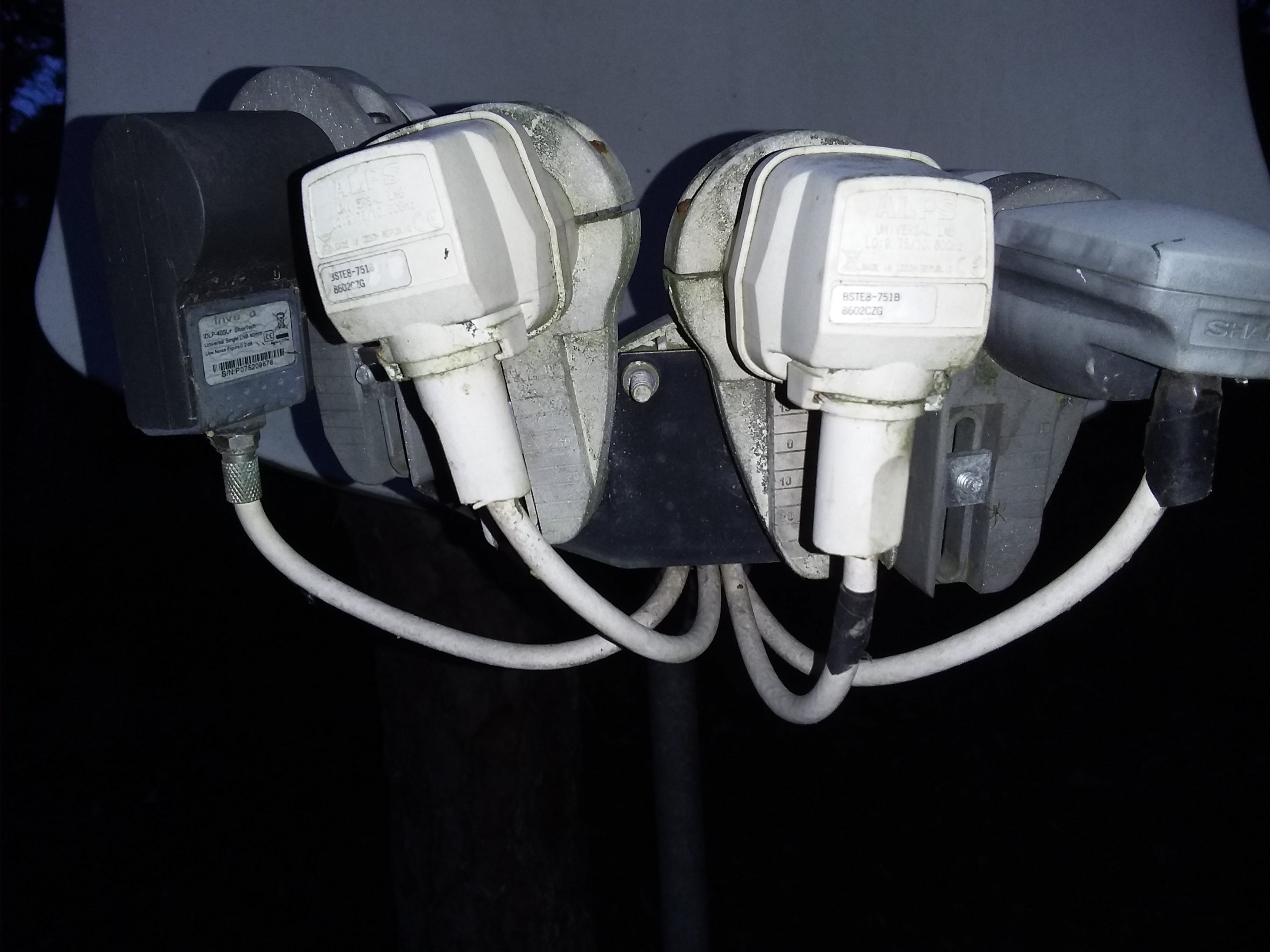

Kweenie Geplaatst: 27 december 2018 Auteur Geplaatst: 27 december 2018 Op 30-3-2018 om 10:53 zei Sprietje: Als een schotel in zo'n dicht dennenbos staat, krijg je nooit geen signaal. Er mag geen enkele boom in de signaalweg staan naar de vier satellieten. En wat heb je de lnb-houders belachelijk hoog staan. Ze staan bijna allemaal op maximale hoogte ingesteld en dat is helemaal niet goed. De houder van de Astra 19,2 moet op de nul-positie staan, zie bijlage.
Kweenie Geplaatst: 27 december 2018 Auteur Geplaatst: 27 december 2018 (aangepast) Ik ben er toch maar weer eens ingedoken? Kon het niet uitstaan. De 19.2 staat nu dus op het "0" punt. Op welke hoogte moeten de andere staan? Want ik heb volgens mij iets fout gedaan🤔 En als ik de elevatie en richting van de schotel gelijk zet aan de andere schotel (welke goed werkt) zou het redelijk goed moeten zijn toch? Nu ook gevonden hoe ik de instellingen in de solo kan aanpassen voor de diseqc 27 december 2018 aangepast door Kweenie
Sprietje Geplaatst: 27 december 2018 Geplaatst: 27 december 2018 (aangepast) Als je de lnb van de Astra 19,2 op de nul-positie hebt staan, dan moet je de overige lnb's in een schuine lijn onder een hoek van 11 graden zetten, zie bijlage hoek "X". Ze moeten dus schuiner staan dan op de eerste foto van dit draadje. Ook de skew van de lnb's op de eerste foto staan voor Postel niet goed. Ze staan allemaal nagenoeg recht omlaag dus skew nul. Ze moeten als volgt staan: Hotbird 13 op -3° Astra 19,2 op -3,5° Astra 23,5 op -6,5° Astra 28,2 op -10° d.w.z. als je achter tegen de lnb kijkt met de wijzers van de klok meegedraaid. Maar je moet eerst zorgen dat je ontvangst op de Astra 19,2 hebt. 27 december 2018 aangepast door Sprietje
Kweenie Geplaatst: 27 december 2018 Auteur Geplaatst: 27 december 2018 Dank je wel, maar begrijpen doe ik het (nog) niet helemaal🤔 In jouw post van 30/3 Laat je op een foto zien dat de 19.2 op nul moet staan. Skew is wat anders? En dat is dan de tweede stap? Zie foto, zo staan ze nu!
Sprietje Geplaatst: 27 december 2018 Geplaatst: 27 december 2018 De skew van de twee rechtse lnb's staan ongeveer goed. De skew van de twee linker lnb's staan juist de verkeerde kant opgedraaid.
