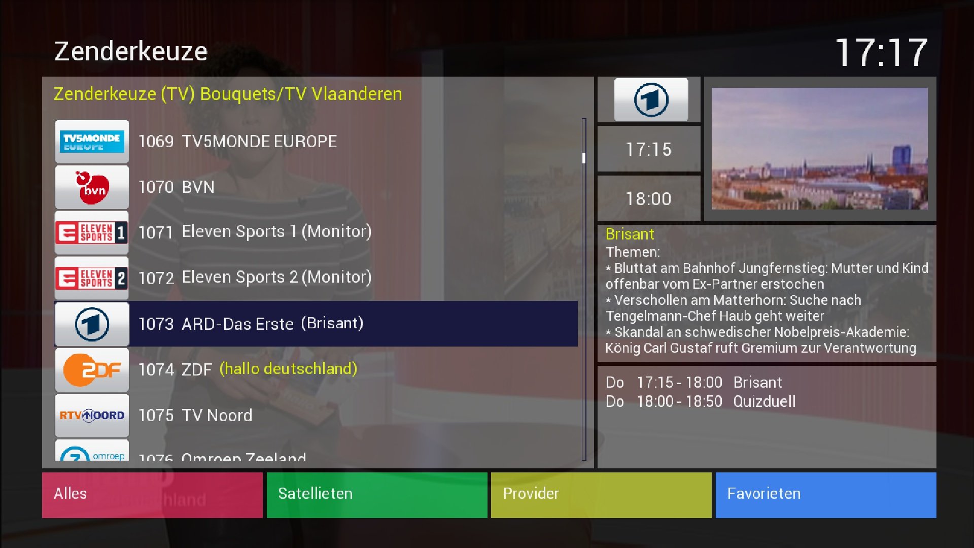

Zenderlijst komt gewoon via de FastScan.. Dus eerst update doen, box herstarten, Fastscan TV Vlaanderen Astra1 kiezen en presto.

Update is inmiddels gebeurt.
En bij deze, IEDEREEN alvast bedankt voor de geduldige hulp.
Zenderlijst ok
Mimisiku, nen dikke merci he. k'zal u gedenken in mijn gebeden.:D

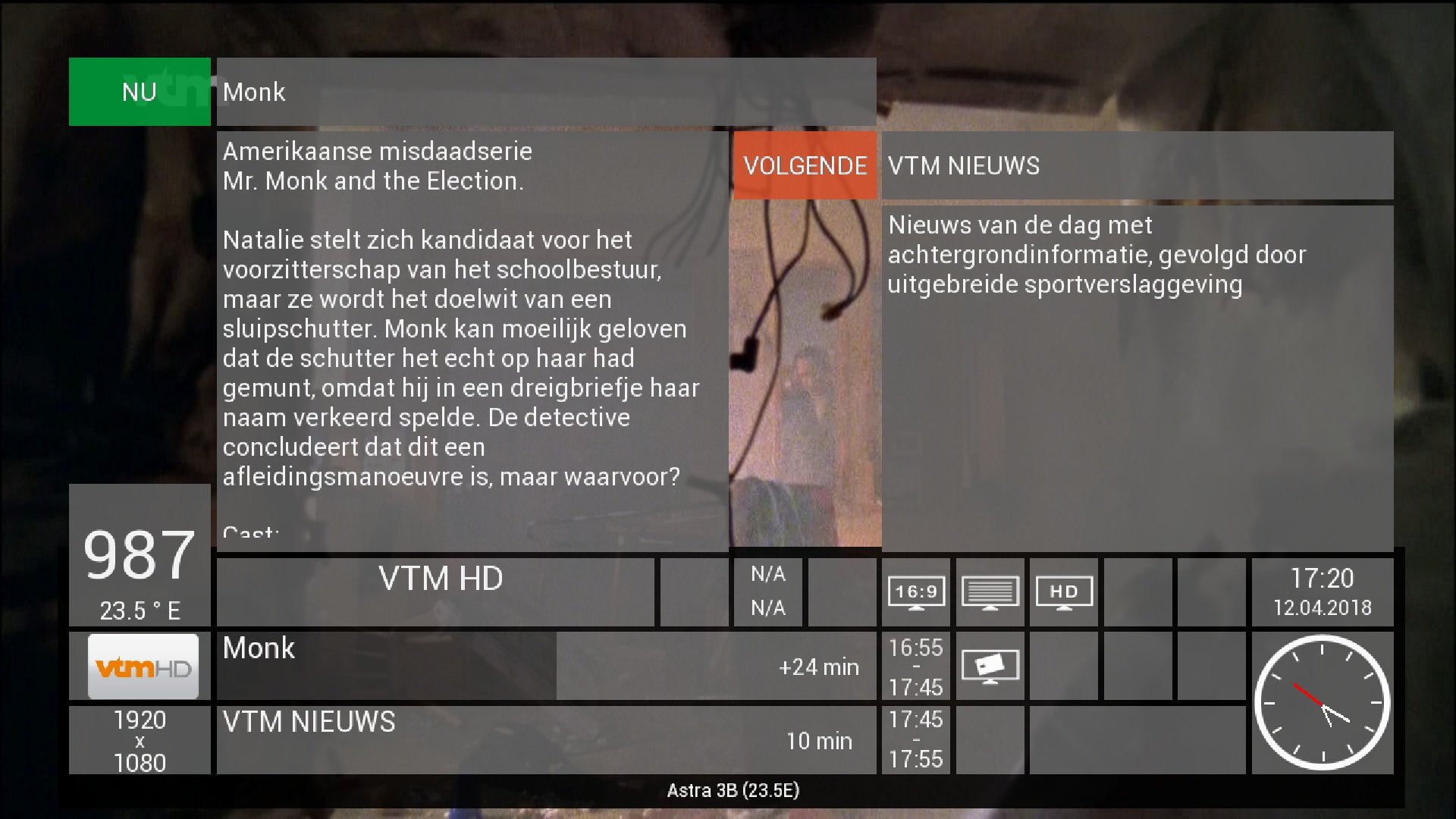

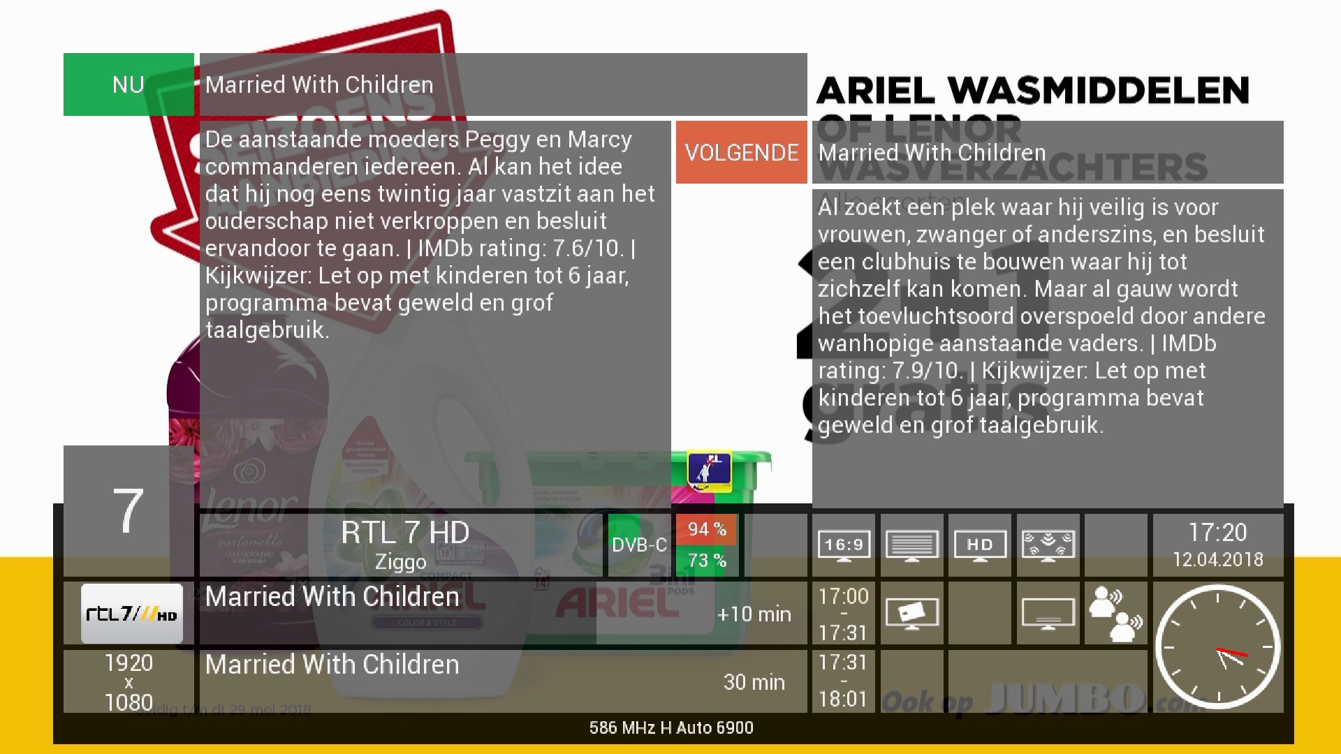

Nu nog de picons erbij en het ziet er deftig uit! Gelijk de nieuwste M7-MZ101 maar dan heel veel sneller.
