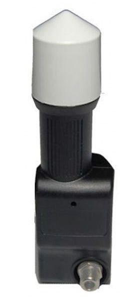

grunt Geplaatst: 1 oktober 2021 Auteur Geplaatst: 1 oktober 2021 (aangepast) Ik was hier nog niet aan toe gekomen, maar nu wel. Die Maximum 3-4.3 beugel is nergens meer te krijgen. Kan ik nu de onderstaande 3º monoblock nemen om 13e en 10e te kunnen ontvangen? Alvast dank. Overigens: over een jaar verhuizen we naar Nieuwstadt en daar zal ik weer een nieuwe sat-installatie ophangen. Hebben jullie nog tips voor de beste keus van dit moment qua schotel (de gebruikelijke vier sats, plus 10e)? De dochter en vriend erft de huidige setup. 1 oktober 2021 aangepast door grunt VU Uno 4K / OpenPLI / Maximum E85
Sprietje Geplaatst: 5 oktober 2021 Geplaatst: 5 oktober 2021 Op 1-10-2021 om 23:06, grunt zei: Ik was hier nog niet aan toe gekomen, maar nu wel. Die Maximum 3-4.3 beugel is nergens meer te krijgen. Kan ik nu de onderstaande 3º monoblock nemen om 13e en 10e te kunnen ontvangen? Alvast dank. Ik zie die beugel gewoon in Nederland te koop en kost geen drol. Als je een 3 graden monoblock wilt nemen die je op de 8/1 diseqc-switch wilt aansluiten, kun je deze inverto nemen: https://inverto.tv/lnb/96/twin-monoblock-23mm-lnb-30-for-80cm-dish Daar betaal je in Nederland €39,90 voor. 1
grunt Geplaatst: 15 december 2022 Auteur Geplaatst: 15 december 2022 On 10/5/2021 at 3:37 PM, Sprietje said: Ik zie die beugel gewoon in Nederland te koop en kost geen drol. Als je een 3 graden monoblock wilt nemen die je op de 8/1 diseqc-switch wilt aansluiten, kun je deze inverto nemen: https://inverto.tv/lnb/96/twin-monoblock-23mm-lnb-30-for-80cm-dish Daar betaal je in Nederland €39,90 voor. Sprietje, heel veel dank. Ik heb deze inmiddels besteld (de verhuizing is aanstaande). Ik sluit de twee kabels van deze gewoon op de 8/1 switch and dan verder zoals gewoonlijk, correct? M.a.w. de switch (en ontvanger) ziet de monoblock gewoon als twee losse LNB's en er is niets speciaals aan qua aansluiten? En dan kan ik 10E en 13E ontvangen. VU Uno 4K / OpenPLI / Maximum E85
Sprietje Geplaatst: 16 december 2022 Geplaatst: 16 december 2022 Beste grunt Ik snap niet helemaal goed wat je schrijft. Twee losse lnb's kun je zo op een 8/1 diseqcswitch aansluiten maar een monoblock niet. In een monoblock zit al een diseqc-switch en je kunt geen 2 committed diseqc-switches achter elkaar plaatsen. In dat geval moet je voor de tweede switch een Uncommitted Switch nemen en die bestaan er niet met 8 ingangen, alleen met 2 ingangen. Wat je wel kunt doen is een monoblock nemen met de dubbele hoeveelheid aansluitingen dan wat je nodig hebt. Bekijk de bijlage waarbij een monoblock toch op een committed diseqc-switch aangesloten kan worden om 4 satellieten te ontvangen.

Old Satterhand Geplaatst: 16 december 2022 Geplaatst: 16 december 2022 2 uren geleden, Sprietje zei: Wat je wel kunt doen is een monoblock nemen met de dubbele hoeveelheid aansluitingen dan wat je nodig hebt. Bekijk de bijlage waarbij een monoblock toch op een committed diseqc-switch aangesloten kan worden om 4 satellieten te ontvangen. Heb je dat zelf wel eens uitgeprobeerd? Als ik dat zo aansluit, krijg ik gewoon 2 keer dezelfde LNB gekozen op Diseqc A en B? Dit geldt dan niet meer? 2 uren geleden, Sprietje zei: In een monoblock zit al een diseqc-switch en je kunt geen 2 committed diseqc-switches achter elkaar plaatsen.
Sprietje Geplaatst: 16 december 2022 Geplaatst: 16 december 2022 Het kan ook met een monoblock met 1 aansluiting en dan een splitter er achter. Lees dit eens:
