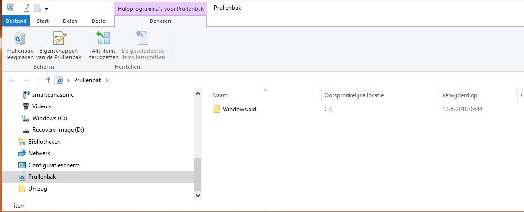

De map staat er nog...   ik wacht nog wel even af...
Maar hij neemt geen ruimte in, dus is het niet zo erg.
Zou het anders kunnen dat die map bij windows hoort, om de oude versie in kwijt te kunnen?  Waarschijnlijk niet, anders had iemand dat in dit draadje al wel gezegd dat dit zo was...

Het is een folder met een hoop sub-folders en het totaal is 0 bytes (da's dus niet wreed veel)
Bovendien had die folder al lang moeten weg zijn.
En indien ik die folder in Windows Explorer wilde deleten kreeg ik de melding dat het niet kon omdat de folder niet bestaat.
Dan maar op de volgende manier opgelost.

Sinds vandaag is de map windows.old inderdaad gewoon verdwenen.

53 minuten geleden zei Sverige:
Zie je nu, gewoon even geduld hebben en het komt goed. Het schijnt zo te zien enkel bij iedereen te gebeuren met verschillende tijden, bij de 1 is het 11 dagen terwijl het bij een ander 18 dagen kan duren maar uiteindelijk wordt die map toch gewist.
der staat bij mij wel nog steeds een windows .old op
in die map zitten submappen etc etc met een cortana bestand uit de update die niet verwerkt kan worden
wellicht omdat ik cortana vanaf begin heb verwijderd

26 minuten geleden zei Tonskidutch:
Bij mij is Cortana standaard uit omdat ik als Taal Engels heb ingesteld en mijn lokatie is Spanje, hierdoor start Cortana niet op.
Ik heb nog ergens een script die de Windows.old map kan wissen, ik gaat eens kijken of ik die kan vinden.

DIt Script zou het moeten fixen, voor ieder die het nodig acht. Hoef je verder niets te lezen :)
TAKEOWN /F %SystemDrive%\Windows.old /A /R /D Y
ICACLS %SystemDrive%\Windows.old /T /grant :r Administrators:F
RD /S /Q %SystemDrive%\Windows.old
LET OP: Door een bug in Windows 10 is het soms nodig het script 2x te runnen.
