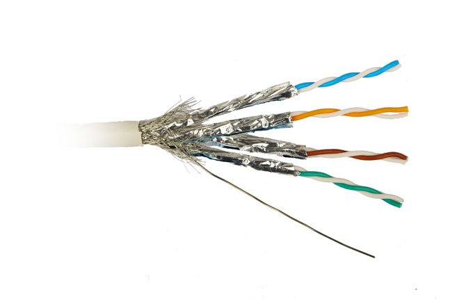

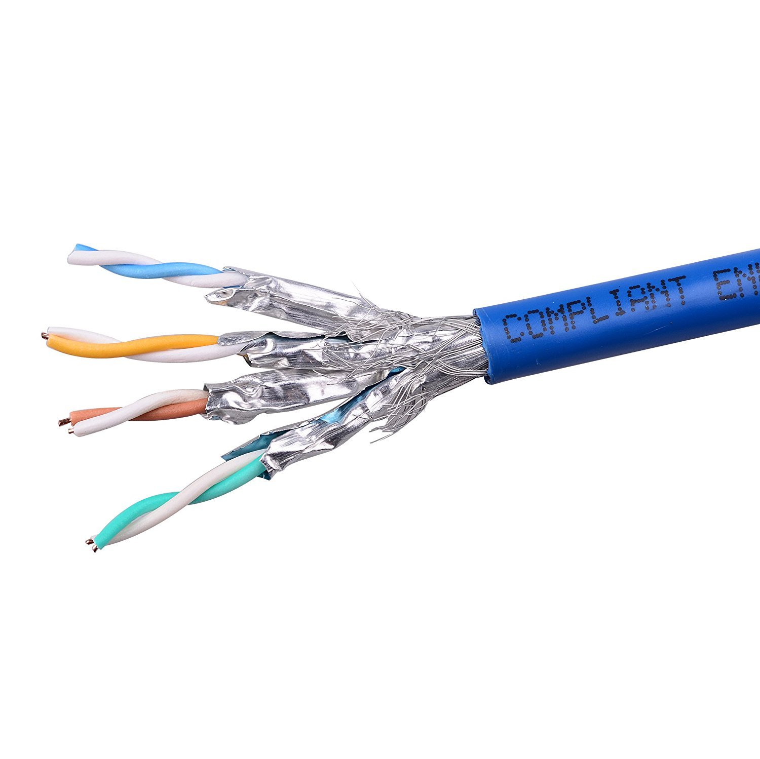

De_Perre Geplaatst: 7 mei 2018 Geplaatst: 7 mei 2018 Ik wist niet dat er voor FTP en sFTP aparte kabels bestonden, dacht dat het allemaal UTP kabels waren en afhankelijk van de category-classificatie wordt de snelheid bepaald (cat 5; cat 5E; ...) en dat FTP en sFTP protocollen zijn. Nou, weer wat wijzer dankzij dit forum. [Vu+ Solo4K] - [VTi 13.x] [TVV Basic+] - [CD TopHD]Ik vind het nieuwe overzicht met ongelezen topics in een tijdslijn maar niks...
Psychosammie Geplaatst: 7 mei 2018 Geplaatst: 7 mei 2018 Je haalt een paar dingen door elkaar. FTP staat voor File Transfer Protocol maar ook voor Foiled Twisted Pair. Resistance is futile you will be assimilated Those who would give up essential liberty, to purchase a little temporary safety, deserve neither liberty nor safety. Benjamin Franklin (1706-1790) Mijn vrijheid eindigt niet waar jouw angst begint!
Gast catw Geplaatst: 8 mei 2018 Geplaatst: 8 mei 2018 What is FTP - FTP stands for "File Transfer Protocol". What is SFTP - SFTP stands for "Secure File Transfer Protocol" En dan heb je verder nog de gegevens die over de gebruikte kabel op zich gaan dus getwiste-, getwiste beschermde- en getwiste beschermde en totaal nog omwikkelde (shielded twisted pair) kabel, zodat je door de bomen het bos nog wel kunt zien.
Tonskidutch Geplaatst: 8 mei 2018 Geplaatst: 8 mei 2018 Second foiled twisted pair dus port trunking wordt gebruikt in het schema Often A Bird Wim Mertens
luisteraar Geplaatst: 8 mei 2018 Geplaatst: 8 mei 2018 ftp s/ftp udp is weinig zeggend het gaat om de CATx De CAT bepaald tot welke snelheid de kabel geschikt is. De S staat inderdaad voor shielded er bestaat enkel en dubbel shielded.
