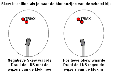

Ik heb de indruk dat de skew van de Astra 19,2 lnb ook niet goed staat. Die moet in Malaga een skew van 21° hebben.

Op de sites waar je de skew kunt vinden, staat de skew aangegeven als je in de richting van de satelliet kijkt. Een negatieve skew is de lnb tegen de wijzers van de klok indraaien, een positieve skew is de lnb met de wijzers van de klok meedraaien.
Helaas kun je niet bij de lnb komen als je achter de schotel staat. Dan moet je er voor staan en zo is de tekening ook getekend die je mee stuurde, zie de bedrukking op de schotel met Triax.

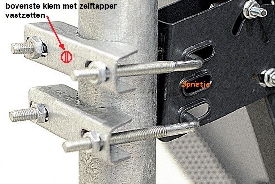

Om je schotel 100% optimaal uit te richten, kun je het volgende doen nadat deze al op de juiste satelliet is gericht:
Als je schotel met twee klemmen boven elkaar op de mast bevestigd is, ga je de bovenste mastklem met een zelftapper op de mast vastzetten.
- neem een zelftapper van 4 of 5mm buitenmaat.
- meet met een schuifmaat de kerndiameter op en boor een gat door de bovenste klem en de wand van de pijp
- boor nu een gat gelijk aan de buitendiameter van de zelftapper in de bovenste klembeugel
- zet nu de bovenste klem met de zelftapper goed vast
- zet de onderste klembeugel net los maar zonder spelingsruimte
- nu kun je met de twee moeren van de bovenste klembeugel de schotel sturen totdat je maximale signaalkwaliteit hebt. Draai je de rechtse moer aan, dan gaat de schotel naar rechts, draai je de linker moer aan, dan gaat de schotel naar links.
- Nadat je de maximale signaalkwaliteit bereikt hebt, draai je de bovenste klem telkens in kleine stapjes links en rechts aan
- nu draai je ook de onderste klem vast, telkens links en rechts in kleine stapjes
- nu staat de schotel optimaal gericht
- nu ga je de elevatie nog fijntunen op maximale signaalkwaliteit
Op deze manier hoef je zelfs geen procent signaalkwaliteit te laten vallen tijdens het vastzetten van de schotel.

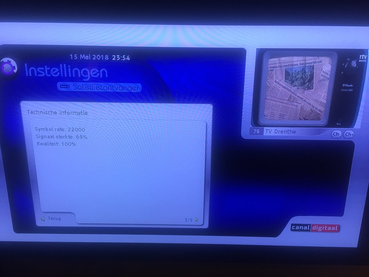

Even voor de zekerheid. Kanaal 76 TV Drenthe (ASTRA 23.5) is de "moeilijkste" om te ontvangen, met andere woorden als 76 100% en scherp beeld zal de rest zeker goed beeld hebben ?
Als je ook bij TV Drenthe 100% signaalkwaliteit hebt, dan wijst je ontvanger wel erg veel aan. Nee, je moet dan niet tevreden zijn. In dit geval moet je er een beetje vochtige doek over de kop van de lnb hangen. Het beste is een zeem, die droogt minder stel uit maar papier van een keukenrol of doek die iets vochtig is gemaakt kan ook. Het kwaliteitspercentage zakt dan zo'n 20-40% waardoor je de schotel wel perfect kunt uitrichten. Als hij te nat is ontvang je niets, dan gewoon een kwartier door de zon op laten drogen totdat je weer signaal hebt.
