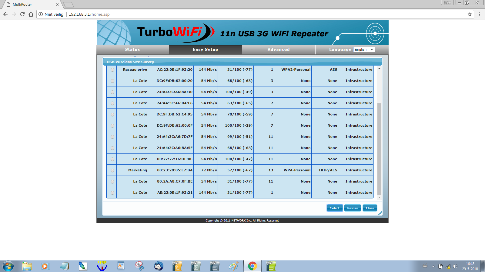

Maarja Frans B, ga even in de schoenen van de gemiddelde caravanner/camperaar staan, die heeft er geen notie van wat de oorzaak is van slechte/geen TV-ontvangst. Hij heeft al moeite genoeg om zijn schotelantenne goed uit te richten. Bovendien komt de Wifi-ellende vanuit alle richtingen; kortom, met het toenemende aantal Wifi-hotspots op 'n aantal campings, 'n nauwelijks op te lossen probleem. Ik sta nu op camping La Côte in Messanges (Frankrijk) en zie bijgaand het overzicht van de hotspots. Met vrij uitzicht fluctueert de CD ontvangst-kwaliteit hier tussen 21 en 60 %. Voor Joyne noteer ik ongeveer dezelfde waarden.

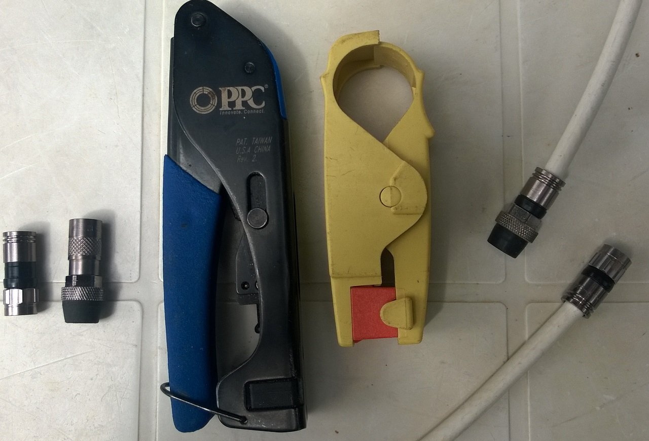

Wat ik overigens wel vaak tegenkom zijn de slecht aangebrachte schroef F-connectors, terecht dat jij daar in een van je vorige berichten uitvoerig op bent ingegaan.
Als ik slecht aangebrachte F-connectoren tegenkom vervang ik ze meestal door goede (zie bijg.).
