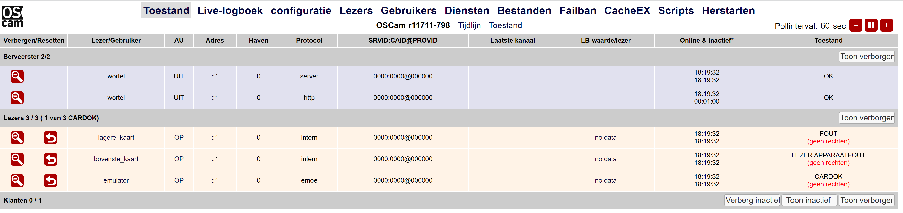

Ik heb Oscam geinstalleerd en ook nu werkt het niet. Zou het toch aan mijn kaart liggen? Zelf kom ik er niet uit ben de hele vrijdag mee bezig geweest.
Op OpenPli vond ik een methode om via mijboxip: 8081 te kijken naar Oscam. en het gaf mij dit volgend scherm:
Is het misschien beter om bij het begin te beginnen en OpenPli opnieuw met stick te installeren en daarna weer de Oscam er in te zetten. Is voor mij wel veel werk en wat uitzoeken. Als het moet dan moet het maar. Er heeft ook een CC versie opgestaan. Misschien zijn daarvan nog bestanden over gebleven die de boel in de war schoppen.
59 minuten geleden, sjampio zei:
Sorry, mijn fout.
zo kunnen we er natuurlijk niets aan zien / aflezen
hier de instellingen voor de reader
https://wiki.vuplus-support.org/index.php?title=Oscam.reader.hd05

het gaat niet over de live log, zoals je hier boven dubbel post
je moet laten zien wat je configuratie en reader instellingen zijn, of alle bestanden...
dan pas kunnen we iets zinvols over je configuratie en kaart zeggen
