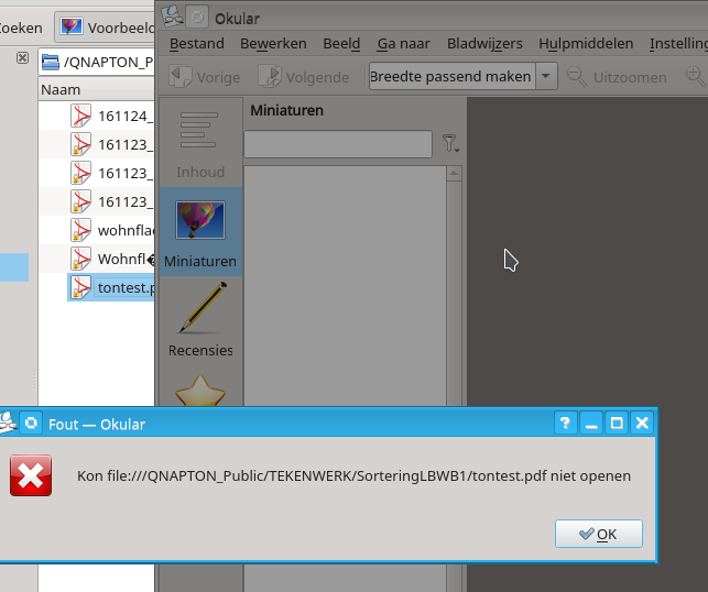

Hoi,
wegens een verhuizing en dus databackup heb ik van een iMac bestanden op de Lacie USB hdd gezet en recent naar mijn NAS gekopieerd.

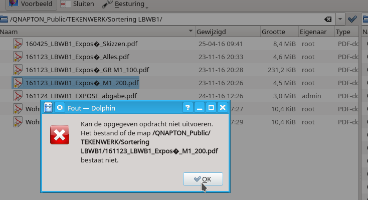

ik merk echter dat enkele bestanden die op de iMac zijn aangemaakt niet van eigenaar kunnen worden verwisseld
root als superuser kan het eigendom voor mappen en bestanden aanpassen, maar in dit geval lukt dat niet!
een voorbeeldje zie je hier
waarbij opvalt dat er ook iets met de codepage? mis is
heeft dat daar mee van doen?

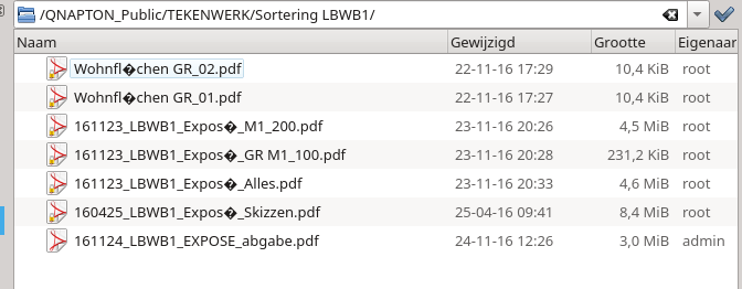

de NAS werkt met EXT4 en de clients ook
change ownership gaat prima, doet ik al jaren, maar in dit geval niet met iMac bestanden
dat is mijn probleem
ik zal er nog iets meer info over geven, het hfs+ is een heel slecht filesystem dat meer en meer problemen heeft met de moderne samba versies en NAS opslag
op bureau destijds merkten wij per OS update steeds meer problemen met onze bestanden op de NAS die per AFP en per Samba aangesproken werd...
dit is dus een resultaat daarvan
betekend dat ik als superuser in Linux dat ik het bestand niet kan inzien en hernoemen alsmede de eigendomsrechten kan aanpassen

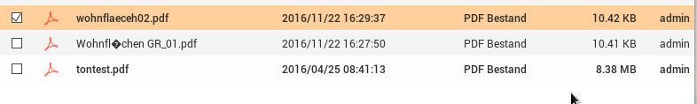

Die codepage kan wel degelijk invloed hebben op sommige acties.
Aangezien je in die eerste screenshot een voorbeeld hebt die niet dergelijke karakters bevat; en daar wel een andere owner/groep op zit moet je in die richting kijken.
Je zal dus de language environment values even anders moeten opvullen.
