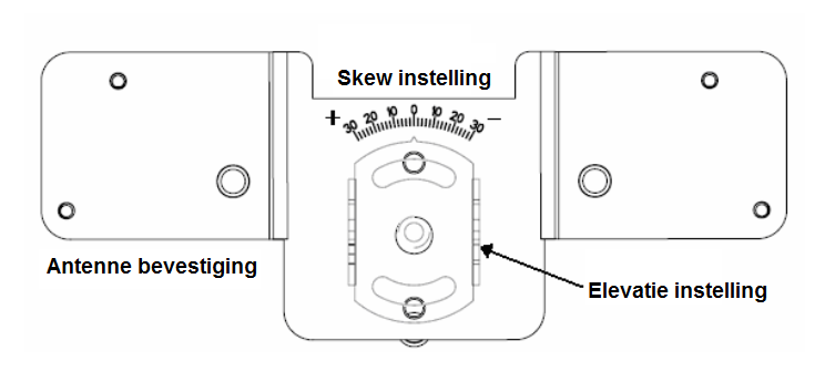

Ik zal even een voorbeeld geven:
Stel, je hebt je Selfsat in Utrecht opgesteld en je laat je antenne naar de Astra 23,5 draaien. Dan zorgt de rotor er voor dat de vlakschotel 13,8 graden gekanteld wordt. Dat is echter te veel. Hij moet maar 6,3 graden gekanteld worden. In het geval dat je erg weinig signaal hebt en je beeld gaat blokken en je graag wat meer signaalkwaliteit wilt hebben, zul je de Selfsat dus 7,5 graden minder schuin in moeten stellen. Gelukkig zit er een skew-schaalverdeling aan de achterzijde van de Selfsat.
aangepast door Sprietje

Beste Petrojan
Je kunt eens uitproberen hoeveel verschil het uit maakt als je de vlakantenne gewoon naar de Astra 23,5 laat zoeken t.o.v. het aanpassen van de schuinstand van de antenne.
Je zult dan verschil in signaalkwaliteit zien maar dat is allemaal nog niet zo indrukwekkend want dat zijn alleen maar getalletjes. Interessanter wordt het als je echt weinig signaal hebt, dan worden de verschillen veel beter zichtbaar.
Als je eens wilt experimenteren met de skew van je antenne, stel ik daarom het volgende voor.
Je stelt je statief netjes af zoals je dat zelf beschreven hebt met het uitgangspunt naar het zuiden. Dan laat je hem draaien naar de Astra 23,5. Kies voor de zender NPO 1.
Neem een stuk aluminiumfolie die je van links naar rechts voor je Selfsat kunt spannen, dus zeg maar de breedte van de vlakantenne plus 5cm.
Nu beweeg je de folie langzaam van boven naar beneden langs de Selfsat totdat het beeld op NPO 1 gaat blokken. Ik schat in dat je dan ongeveer de helft van je Selfsat hebt afgedekt. Nu plak je de folie met plakband vast zodat het mooi blijft zitten. Controleer nog even of het beeld steeds staat te blokken.
Nu draai je de boutjes van de skew-instelling van de Selfsat los en zet de antenne 7,5 graden minder scheef. Je zult zien dat je nu beter signaal krijgt en dat het blokken van het beeld over is.
