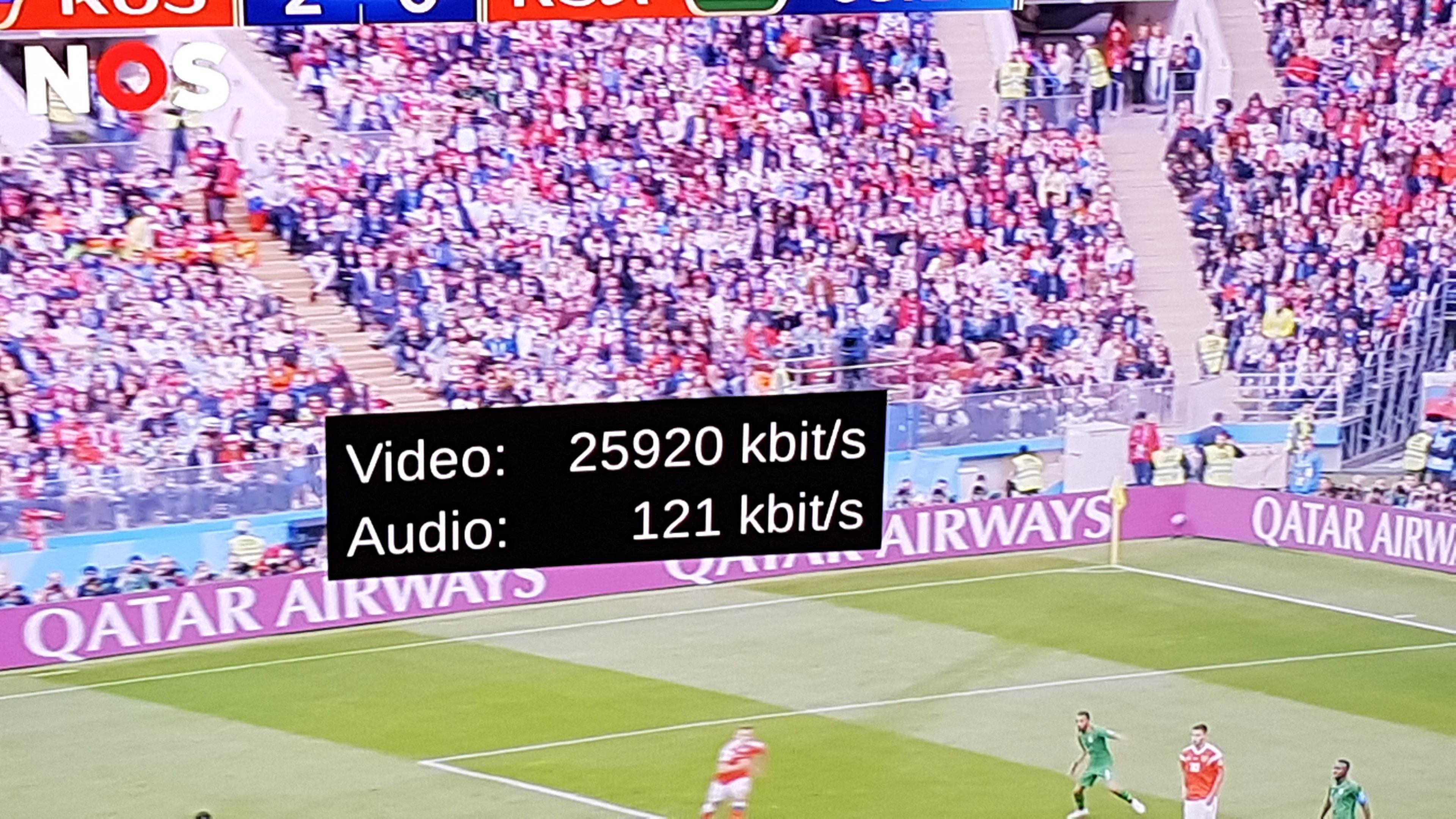

Heb alleen het laatste deel van de voetbalmatch in 4K gezien. Prachtig beeld. Het geluid wordt in 2 sporen uitgezonden. Één gewoon in MPEG en één in Dolby. Bij Dolby is het net of het geluid uit de kelder komt. Dat het geluid niet synchroon was heb ik niet gemerkt.
