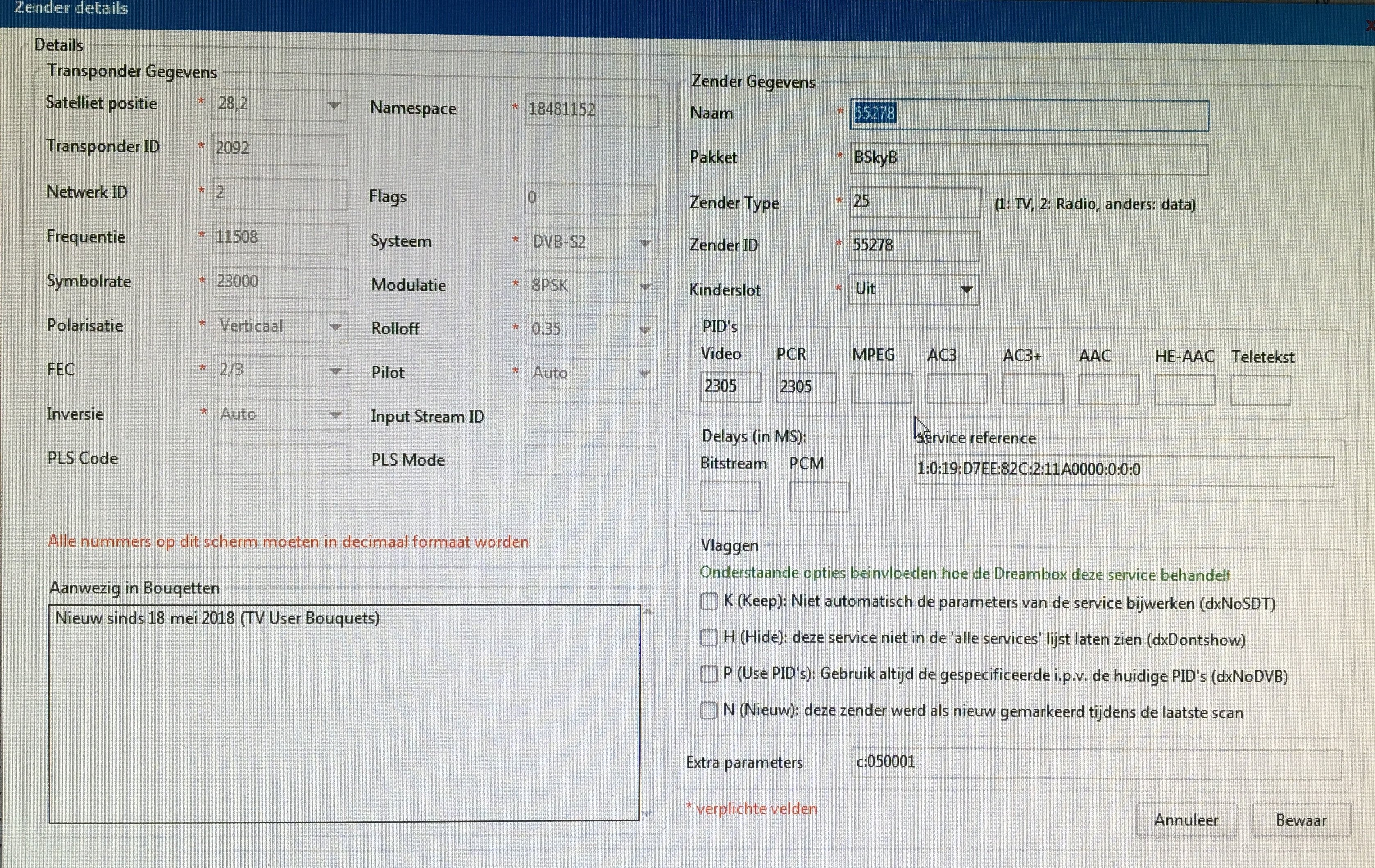

stevie-v Geplaatst: 11 juni 2018 Geplaatst: 11 juni 2018 Dit is wat ik zie. VU solo 4k ,twin satelliet tuner en 1 kabel tuner en VU solo se v2 ,dual kabel tuner...E85 Maximum multi focus schotel en een Triax 88cm schotel met een 2 way Triax lnb rail....5.0w 0.8w 4.8e 9.0e 13e 19.2e 23.5e 28.2e....VTI 14.0.5 - 6 Inverto black ultra twin lnb's en 2 Alps twin lnb's, Nvidia shield tv.
de vrije fries Geplaatst: 11 juni 2018 Geplaatst: 11 juni 2018 3 minuten geleden zei stevie-v: Dit is wat ik zie. hoi, waarschijnlijk moet je bij pids`s in het vakje MPEG 2306 in vullen en op bewaar klikken perfect beeld en geluid met de volgende instelling op de vantage 8000S: 11.509 V, 23.000, 2/3, DVB-S2, 8PSK 1920x1088 16:9 video H.264 videopid 2305 audio Mpeg 2 audio bitrate 192 audiopid 2306 PCR pid 2305 groeten uit het vrije friesland deskundigheid door ervaring

de vrije fries Geplaatst: 11 juni 2018 Geplaatst: 11 juni 2018 (aangepast) 36 minuten geleden zei luisteraar: de vries was me voor perfecte info evt kan iemand die het kanaal werkend heeft ook zo een print screen maken dan heeft iedereen de juiste waarden. ik heb geen 23 graden lnb hoi, natuurlijk ook een vinkje zetten bij P ( gebruik pid`s) 11 juni 2018 aangepast door de vrije fries groeten uit het vrije friesland deskundigheid door ervaring
Moderator ceesv Geplaatst: 11 juni 2018 Moderator Geplaatst: 11 juni 2018 Zender Type staat op 25, dat kan de reden zijn dat sommige ontvangers geen beeld geven. Die instelling wordt soms (oneigenlijk) gebruikt om andere ontvangers te blokkeren. Gaat niet bestaat niet! 65" 4-K OLED, Vu+ Duo 4K SE BT, Vu+ Solo 4K, Rebox-8500, Rebox-8000, Wavefrontier T-90, Satlook Digital NIT, Megasat HD5 Combo Gebruik je een advertentie blocker? Maak dan een uitzondering voor onze website. Zonder advertentie (inkomsten) kan deze site niet voortbestaan.
