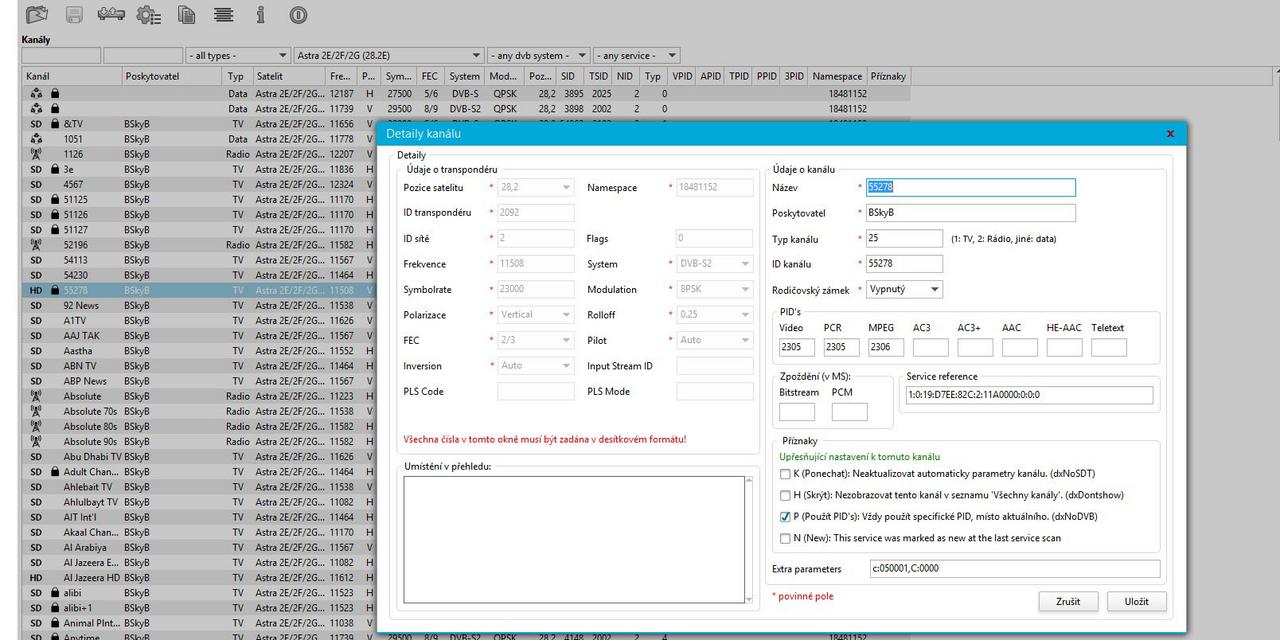

stevie-v Geplaatst: 12 juni 2018 Geplaatst: 12 juni 2018 Helaas geen resultaat met de instellingen van de vrije fries, ook nu geen beeld en geluid. VU solo 4k ,twin satelliet tuner en 1 kabel tuner en VU solo se v2 ,dual kabel tuner...E85 Maximum multi focus schotel en een Triax 88cm schotel met een 2 way Triax lnb rail....5.0w 0.8w 4.8e 9.0e 13e 19.2e 23.5e 28.2e....VTI 14.0.5 - 6 Inverto black ultra twin lnb's en 2 Alps twin lnb's, Nvidia shield tv.
luisteraar Geplaatst: 12 juni 2018 Geplaatst: 12 juni 2018 (aangepast) 3 minuten geleden zei stevie-v: Helaas geen resultaat met de instellingen van de vrije fries, ook nu geen beeld en geluid. Heb je de 25 in 1 veranderd ? heb je de P actief gezet ? 12 juni 2018 aangepast door luisteraar
stevie-v Geplaatst: 12 juni 2018 Geplaatst: 12 juni 2018 Moet die 25 in een 1 veranderen? VU solo 4k ,twin satelliet tuner en 1 kabel tuner en VU solo se v2 ,dual kabel tuner...E85 Maximum multi focus schotel en een Triax 88cm schotel met een 2 way Triax lnb rail....5.0w 0.8w 4.8e 9.0e 13e 19.2e 23.5e 28.2e....VTI 14.0.5 - 6 Inverto black ultra twin lnb's en 2 Alps twin lnb's, Nvidia shield tv.
luisteraar Geplaatst: 12 juni 2018 Geplaatst: 12 juni 2018 (aangepast) service 25 is ungedefinieert 1 is service TV 2 is service radio Als je de P actief zet wordt altijd naar de actuele pids gekeken 12 juni 2018 aangepast door luisteraar
stevie-v Geplaatst: 12 juni 2018 Geplaatst: 12 juni 2018 (aangepast) Geen verschil, geen beeld en geluid. en een error met inladen als ik die op 1 zet. 12 juni 2018 aangepast door stevie-v VU solo 4k ,twin satelliet tuner en 1 kabel tuner en VU solo se v2 ,dual kabel tuner...E85 Maximum multi focus schotel en een Triax 88cm schotel met een 2 way Triax lnb rail....5.0w 0.8w 4.8e 9.0e 13e 19.2e 23.5e 28.2e....VTI 14.0.5 - 6 Inverto black ultra twin lnb's en 2 Alps twin lnb's, Nvidia shield tv.

luisteraar Geplaatst: 12 juni 2018 Geplaatst: 12 juni 2018 (aangepast) 16 uur geleden zei de vrije fries: Hieronder de werkende versie van de vries Je kan nog spelen met 25 op 1 setten bij type of servide en vinkje weghalen bij P dat de pids automatisch nieuw opgehaald worden Dit is mijn text van luisteraar loopt iets niet goed met editeren 12 juni 2018 aangepast door luisteraar
vlaamse Geplaatst: 12 juni 2018 Geplaatst: 12 juni 2018 Heb zo gedaan als hier staat en 25 op 1 zonder de p... beeld blijft stilstaan en geen geluid.

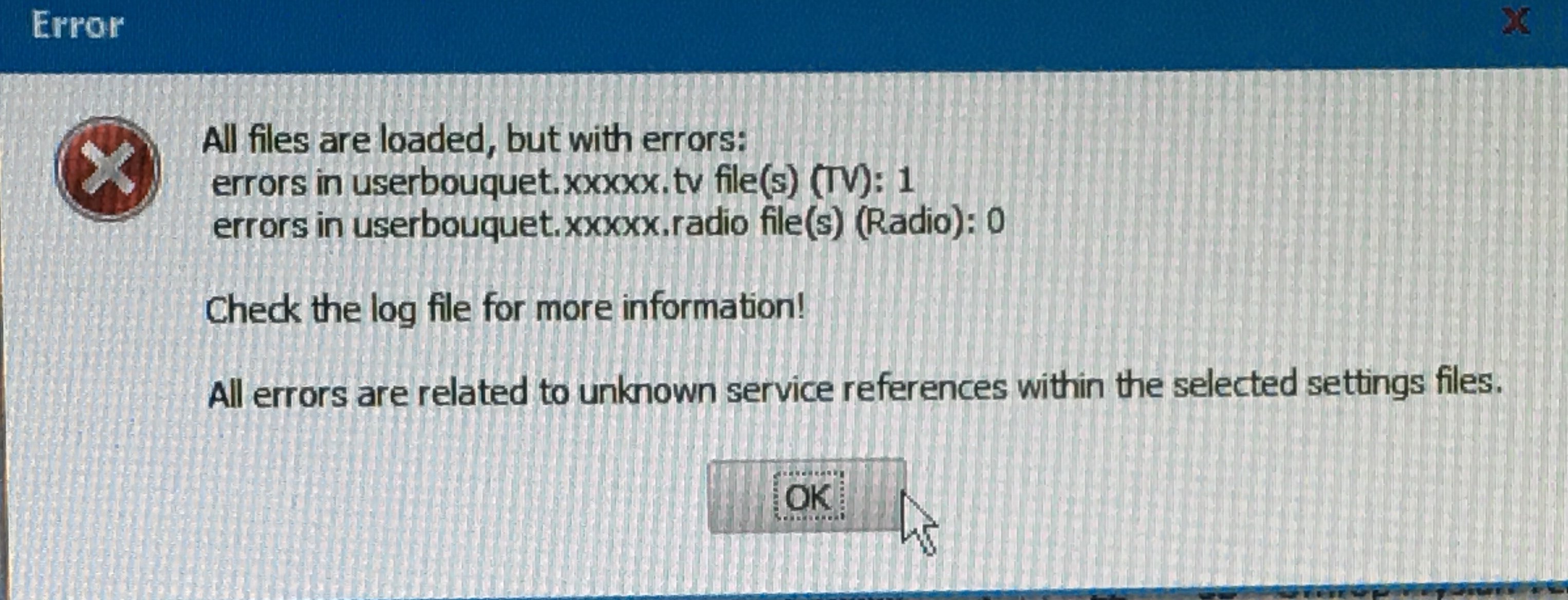

stevie-v Geplaatst: 12 juni 2018 Geplaatst: 12 juni 2018 Zet ik het op 1 krijg ik error. VU solo 4k ,twin satelliet tuner en 1 kabel tuner en VU solo se v2 ,dual kabel tuner...E85 Maximum multi focus schotel en een Triax 88cm schotel met een 2 way Triax lnb rail....5.0w 0.8w 4.8e 9.0e 13e 19.2e 23.5e 28.2e....VTI 14.0.5 - 6 Inverto black ultra twin lnb's en 2 Alps twin lnb's, Nvidia shield tv.
luisteraar Geplaatst: 12 juni 2018 Geplaatst: 12 juni 2018 (aangepast) Je habt de references aangepast dat was niet goed enkel de waarden aanpassen die betrekking hebben op de uitzending. Geen probleem je kan die zender met de hand weer inscannen dan bestaat die weer 12 juni 2018 aangepast door luisteraar
stevie-v Geplaatst: 12 juni 2018 Geplaatst: 12 juni 2018 Ik heb geen reference aangepast enkel zender type op 1 gezet daarna deze error.... VU solo 4k ,twin satelliet tuner en 1 kabel tuner en VU solo se v2 ,dual kabel tuner...E85 Maximum multi focus schotel en een Triax 88cm schotel met een 2 way Triax lnb rail....5.0w 0.8w 4.8e 9.0e 13e 19.2e 23.5e 28.2e....VTI 14.0.5 - 6 Inverto black ultra twin lnb's en 2 Alps twin lnb's, Nvidia shield tv.
luisteraar Geplaatst: 12 juni 2018 Geplaatst: 12 juni 2018 oeps sterk dat ze 25 gebruiken dan moet die op 25 blijven
