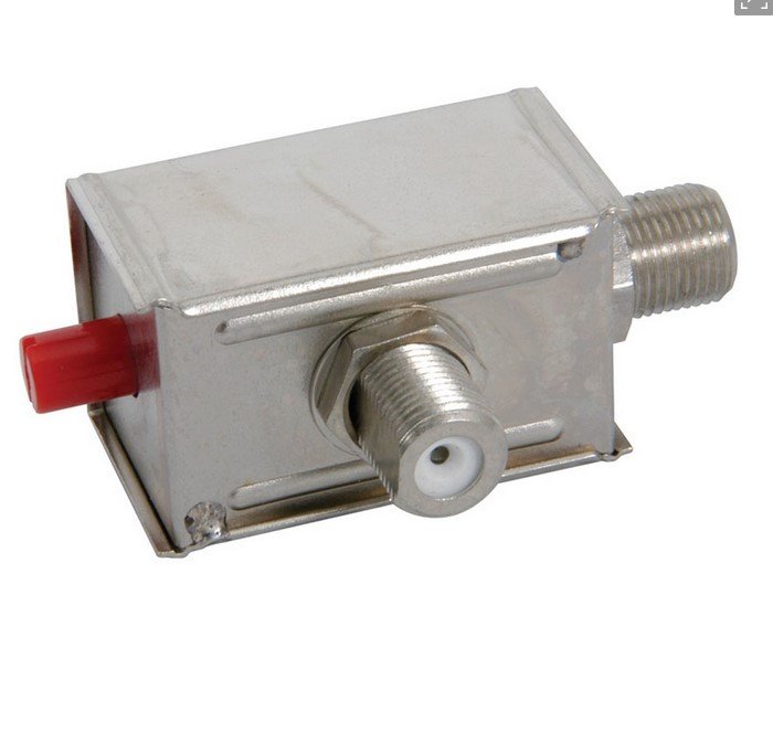

Inmiddels in mijn satspullen nagekeken en waar rempel een attenuator gevonden.
geinstalleerd op receiver
Ber waarde is nu variatie tussen  +17
SNR is 100 %
AGC is 62 %

11 minuten geleden zei blitz10:
Immers op mijn Ziggo box, heb ik de laatste 8 uur zonder problemen kunnen kijken
Dit wil dus zeggen dat het signaal van Ziggo goed te decoderen is.
Al vaker hier vernomen dat de dvb-c  tuners gevoelig zijn voor oversturing .
Je kan proberen  het signaal te verzwakken.
Een splitter geeft al 3 tot 6 db demping
