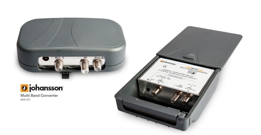

Sprietje Geplaatst: 8 juli 2018 Geplaatst: 8 juli 2018 (aangepast) Zo ziet de Johansson 9645 stacker - destacker er uit. Johansson 9645 kit.pdf 8 juli 2018 aangepast door Sprietje

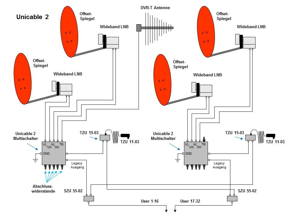

Sprietje Geplaatst: 11 juli 2018 Geplaatst: 11 juli 2018 (aangepast) Beste a33 Je kunt dan wel schrijven dat de Stacker-destacker als verouderde techniek wordt beschouwd en dat Unicable veel moderner is, er zit een hemelsbreed verschil tussen de mogelijkheden van deze 2 systemen. Met de Stacker-destacker kun je de signalen van 4 satellieten voor 2 aansluitingen door één coaxkabel laten gaan. Stel dat het een multifeedopstelling is van de Hotbird, Astra 1, 2 en 3. Op deze vier satellieten zijn samen meer dan 300 transponders in gebruik voor tv-uitzendingen. Met het Unicable 2 systeem kunnen maximaal 32 transponders (afhankelijk van de bandbreedte van de gewenste transponders) ontvangen worden. Er wordt dan uitgegaan van een gemiddelde bandbreedte van 30MHz. Maar als je nu kijkt naar de bandbreedte van de transponders die Canal Digitaal en Joyne gebruikt, dan zit je tussen de 60 en 65MHz. De praktijk is dus dat er met het Unicable 2-systeem maar 16 transponders ontvangen kunnen worden. Dat is wel heel wat anders dan de 300 transponders die met de Stacker-destacker voor 2 aansluitingen verzonden kunnen worden. Unicable is best een mooi systeem voor hotels e.d. maar niet voor de satellietkijker die flink wat zenders van de vier bekende satellieten wil ontvangen. Dan praten we nog niet over de kosten van Unicable 2 en al helemaal niet over het gezeur als transponders gaan verhuizen, want dan moet de zaak opnieuw geprogrammeerd worden. 11 juli 2018 aangepast door Sprietje 1
