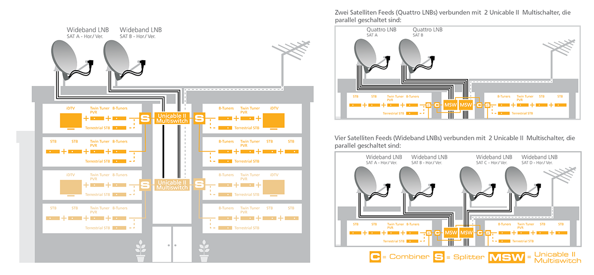

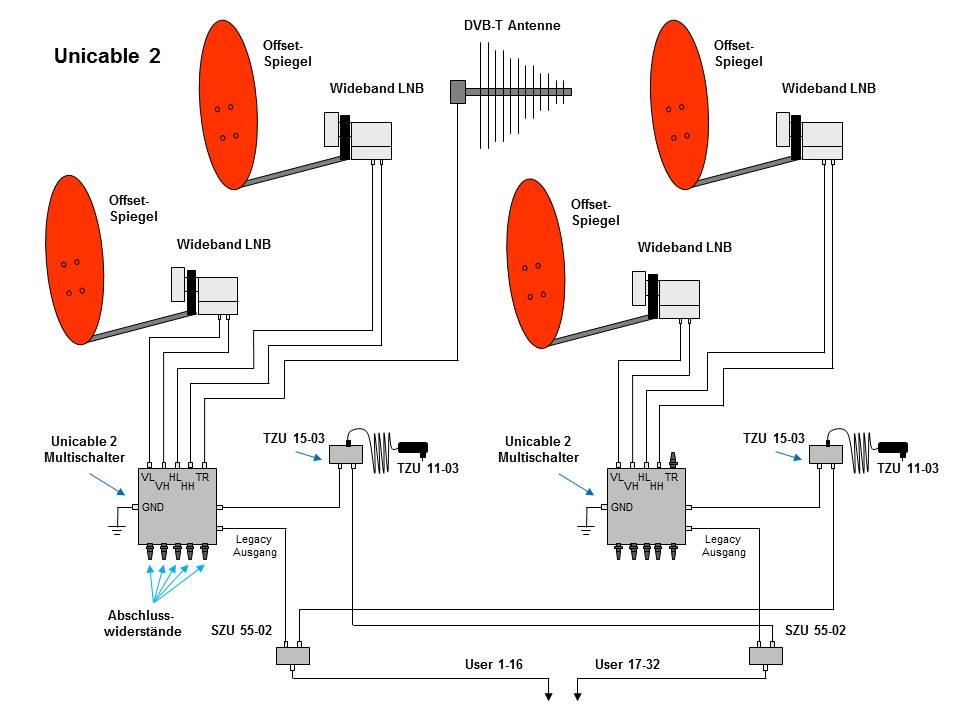

Met Unicable 1 is het mogelijk om tot 2 satellieten te gaan.
Met Unicable 2 is het mogelijk om tot 4 satellieten te gaan, meer heb ik nog niet kunnen ontdekken.
Met Jess is het zelfs mogelijk om tot 8 satellieten te gaan.
Wel is het zo dat het steeds duurder wordt zeker als je het slechts voor een beperkt aantal aansluitingen wilt gebruiken. Hoe meer aansluitingen je gebruikt, hoe goedkoper het per aansluiting wordt.
Bijgevoegd een schema van Unicable 2 met 4 satellieten en Jultec met 8 satellieten.
aangepast door Sprietje
